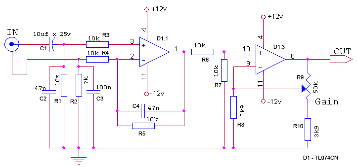

    Предлогаю обсудить предложеную мною схему (предусилитель + оконечник) на предмет дороботки.
    Ситуация следующамя - данный усилитель будет использоваться только для ВЧ (4кГц-20кГц)
    Какие мысли есть у меня:
    1. Предусилитель
    - Выкинуть С1 (у меня на выходе источника постоянки нет, на крайний случай поменять на что-нить приличное)
    - Поменять TL074CN. Мои варианты 2-а OPA134 (или 1-a AD825) Обсуждаемо!!!
    - Повысить питание до -+15в
    - Прямо на ноги питания ОУ по 100мкф в плечо
    2. Оконечник
    -Поставить вместо R15 подстроечник и поднять ток покоя (сейчас 10мА) До скольки поднимать - посмотрим на температурную стабильность.
    Хотелось бы услышать предложения общественности. Очень хочется доработать имеющийся усилитель, т.к. вопрос с покупкой нового отложен на неопределенный срок

    Да здесь нужно просто новый усилитель собрать. Уж куда, а на ВЧ нужно было бы более деликатный выхлоп.
    Зачем в преде такие навороты - не могу понять, там хватит одного опера с двумя резисторами, если это вообще нужно.

    Я не собирал этот усь, просто перерисовал то, что есть.
    Полностью переделать выхлоп - не полусится. Уж больно сложно.
    Это автомобильный усь. Все на одной плате (БП+Пред+Драйв+Выхлоп).
    Так что хотелось бы именно данную схемотехниту доробатвыать.
    Сейчас продумываю выхлоп на полевиках.... пока одни наметки... ниче конкретного
    Регулировка чуствительности по входу - необходима.
    А зачем? Руки чешутся что-ли? Все ваши предложения по доработке это не доработка, а детскосадовский "апгрейд". Смысла не имеет никакого. Никаких заметных улучшений от этого не будет, тем волее на ВЧ.
    28.10.2006
    13
    По умолчанию Re: Пути улучшения
    Потому, что в имеющемся тракте, именно усилитель является слабым звеном. Ставил я в свой тракт другой усилитель - разница огромная. Но, т.к поменять усилитель пока не получится - вот и приходится крутиться....
    Ok. Ваши предложения?
    Что можно сделать в рамках имеющейся схемы для улучшения воспроизведения ВЧ?

    что-то в схеме по-моему полно ошибок. По поводу улучшений. Надо добавить резисторы в эмиттеры VT1,3. Убрать диоды прицепленные к выходникам, уменьшить эмиттерные резисторы. А потом проверить не пойдет ли выход в разнос. если да, то надо будет модифицировать источник смещения на VT8 (добавлять резистор в коллектор).

    ВТ2 и ВТ5 на мой взгляд лучше убрать,коллектор ВТ3 прикрутить к +питания.На ВТ7 собрать обычный источник тока (маханькая тема для вариаций).По поводу диодов,MikeF правильно сказал,лучше убрать и поставить меньше резисторы.И С1 незабыть поставить например около 470пф....а то мало ли чего.
    По поводу ошибок - может быть, я ее с платы срисовывал(там драйвер на отдельной платке весть на SMD). Сегодня вечером все проверю и если найду ошибки - выложу исправленную(скорее всего с эмитера ВТ4 через резюк на "-" питания).
    Пред - точно без ошибок.
    Резисторы в эмиттеры VT1,3 с каких номиналов начинать?
    С диодами понял - попробую выкинуть. А с какого номинала пробовать R17-R20? Сейчас 1 Ом. Думаю что начинать с 0,82 - 0,75?

    Хотел еще узнать, что общественность думает по поводу глубоченой обратной связи (рисунок немного обрезан, с выхода через R2 на базу VT3)?

    из-за ошибок я так и не смог понять какой ток формируется источником тока для этого дифкаскада а в общем случае нужно сделать так, чтобы на этих резисторах было 200-300мв постоянки
    я думаю можно и 0,47 попробовать
