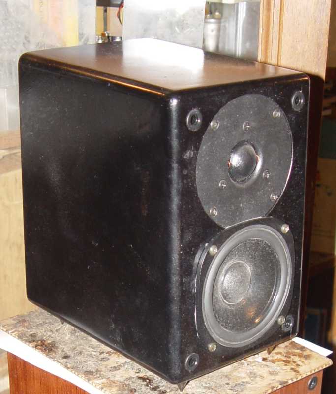

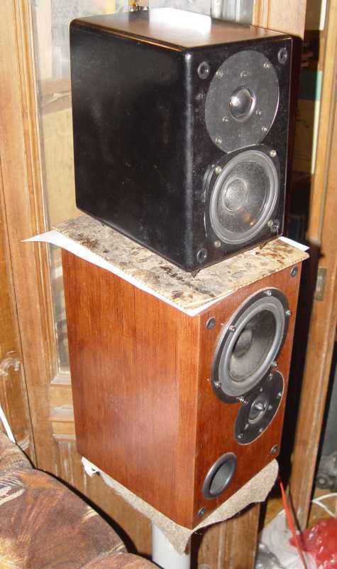

    и если есть саб, то можно сделать реально хорошую вещь с маленьким динамиком вроде:
Название:	Микромонитор без гриля small.jpg
ID:	11057 Нажмите на изображение для увеличения.
Название:	Минимонитор и микромонитор.jpg
    Все же есть минимальные деньги, которые нужны для получения хорошего звука.
    В черненькой можно использовать МДТ20 он не очень дорогой.

    Опа а ЭТО из чего(в смысле динамики какие и вообще можно по подробнее)
    14.05.2006
    68
    6,508
    По умолчанию Re: Динамики для полочников и их приобретение
    Ну верх это Н149 и МДТ30 или МДТ20 (СИС и Морель) - пока не публиковалось.
    А низ: http://www.geocities.com/ResearchTri...nimonitor.html Правда, это меньше подходит для вашего случая - головки дорогие.
