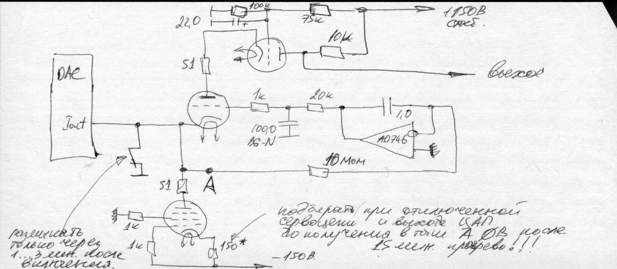

    Нужна схема лампового I/U для TDA1541A. И под другие типы ЦАПов. Желательно добавить и схему питания ламп, также как правильно соединять земли: анодная сильноточная , цифровая и слаботочная аналоговая ЦАПа при этом.
    Просьба выкладывать разные схемы для оценки, сравнения и выбора лучшей реализации.

    Ламповые "хвосты" для ЦАПов меня разочаровали довольно давно. Наилучшие результаты из опробованного (преобразователь на резисторе с последующим усилением на ламповом каскаде, преобразователь с повышающим трансформатором, преобразователь на ламповом двухкаскадном ОУ) с PCM63 и AD1862 дала схема, приведенная в аттаче.
    Все питания должны быть стабилизированными, а настройка режимов производится после 10...15 минут прогрева при отключенной сервоцепи.
    В качечстве источника тока хорошо работают 6Ж9П, 6Ж49П, 6Ж51П, 6Ж52П, пентодная секция 6Ф12П. триоды нужно выбирать с максимальной крутизной характеристики и средним или большим мю - 6С15П, 6С45П, 6С64П, триодная секция 6Ф12П, или же 6Ж10П, 6Ж11П, и др. ВЧ-пентоды с большой крутизной в триодном включении.

    .... посмеялись над тобой. Прикинь входное сопротивление каскада с общей сеткой...
    Очень Вам советую преждем чем что-то писать, почитать книжки. А то получается, как в небезызвестной рекламе "иногда лучше жевать, чем говорить"...

    Входное сопротивление данного узла в идеале должно стремиться к нОлю.
    При замкнутой релюхе?
    .... или у лампы крутизна бесконечность, либо ёмкость у интегратора 1пФ ?

    За это время можно было бы и посчитать сколько там входного сопротивления. И просто написать

    Релюха нужна на время прогрева ламп и выход девайса в рабочее состояние. При включении контакты этого реле замкнуты, через пару минут размыкаются.
    Релюху надёжную ставить надо, с золочёными контактами... Недай бог окислится или что... А то эта схема к выходу ЦАПа сотню или полторы во время включения приложить запросто может......

    1/S (S-крутизна лампы)
    Причем здесь нулевая (почти) емкость интегратора и бесконечная крутизна?
    Решите простейшую задачку и получите ответ по входному сопротивлению каскада с общей сеткой
    Rвх = 1/S
    расшифровывать, что такое 1, S, Rвх и знак "/" нужно?

    Измереное в макете входное спротивление каскада с общей сеткой на лампе 6С4П - 150 ом ...
    Эту формулу с расшифровкой я уже два дня назад приводил...

    А почему применен каскод? Может сверху поставить так же пентод, например 6Ж52П?
