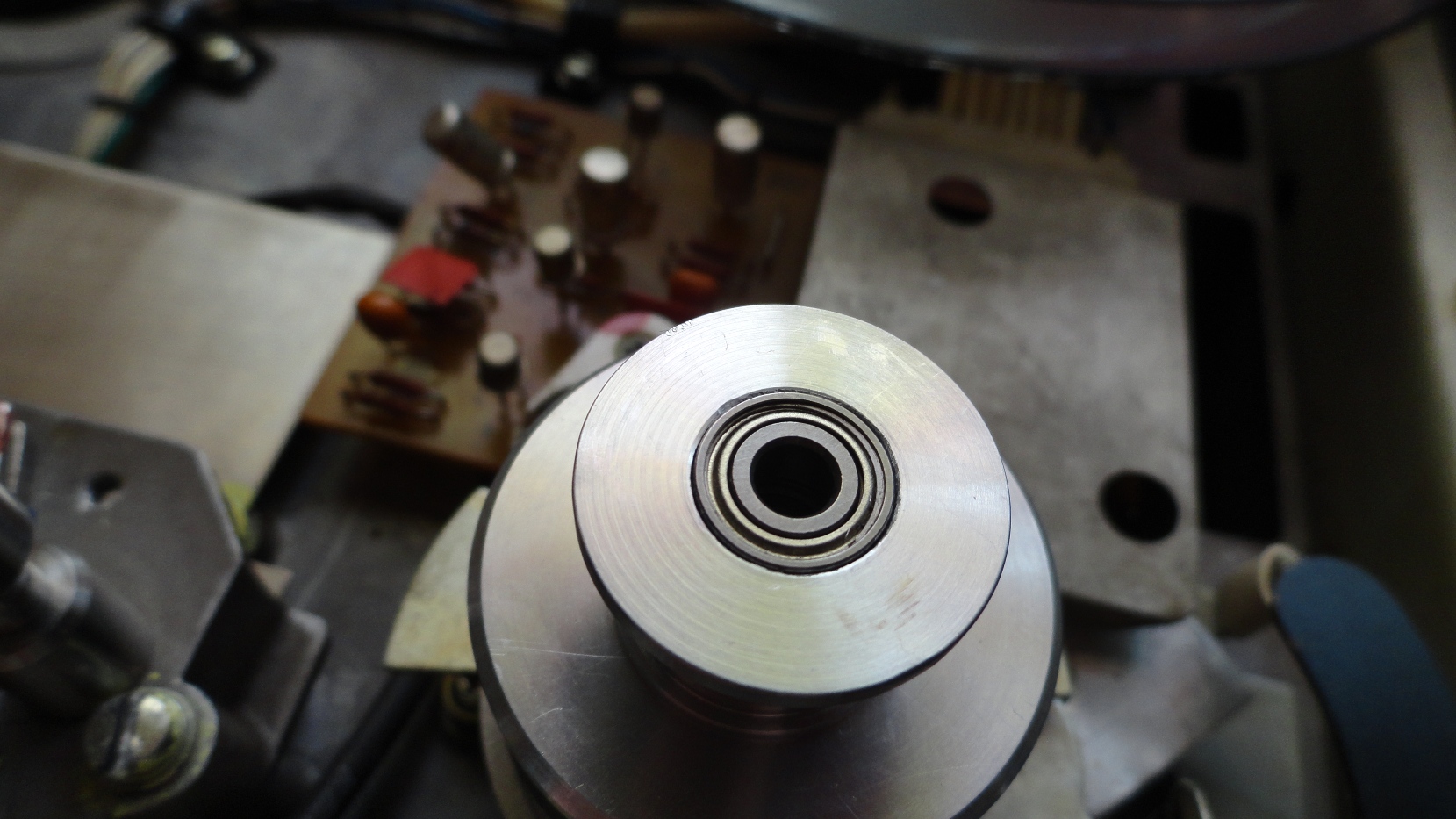

    Всем, доброго. Опять заморочился на изготовление натяжных роликов под шарикоподшипники. Причина банальна, при определенном натяжении ленты, ролики притормаживают. Пробовал разные масла для смазки, не помогло. А в этом варианте, все встало на свои места. Главное подобрать хорошие подшипники по шуму. Хотел купить NSK, но пока не стал покупать из-за результатов. Купил китайские изготовленные по лицензии Германии. Из шести три не подходят по шуму. Тут очень важно не переборщить с допусками по запрессовке. Я сделал в нолях и запрессовал в натяжку под палец. Размеры подшипника взял 10Х4Х4 мм. Внутри отверстия под подшипник сделал стопорную выемку. Работа сама по себе не сложная, но требует своей специфики. Лучше делать все за одну установку, но не получится из-за стопорной выемки между подшипниками. Если делать без выемки, то посадка должна быть минус одна сотка, что не есть хорошо для такого подшипника.

    Выемку под стопор и что с размерами по высоте?

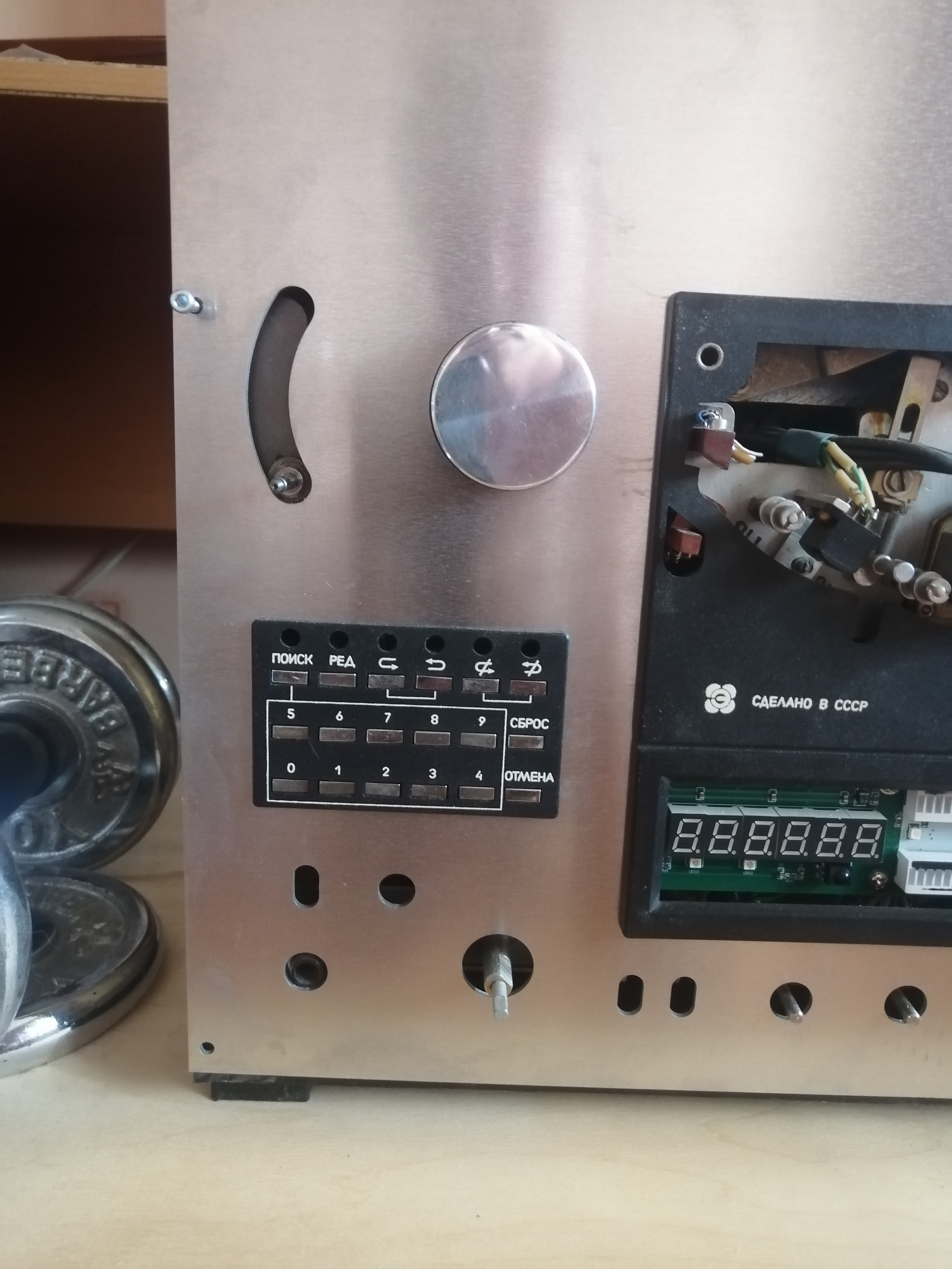

    Частый гость Аватар для Евгений73
    15.09.2016
    санкт-петербург
    367
    Сделал отверстие под энкодер счетчика рядом с кнопкой сеть
    олимп 005с1.7z (файл резки и надписи)

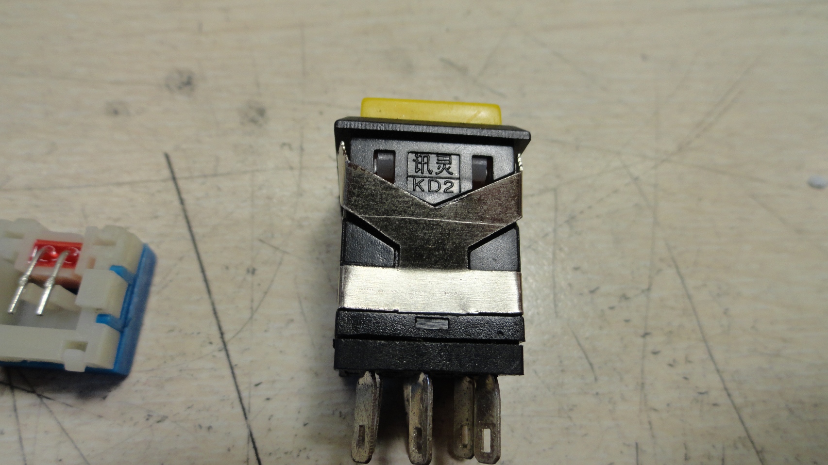

  11. #19950

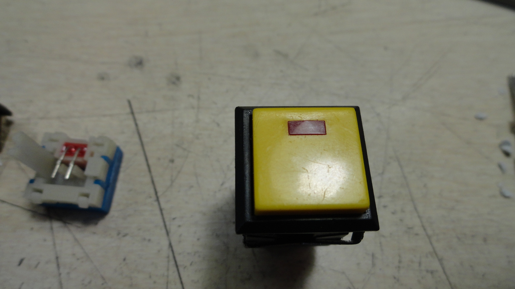

    Частый гость Аватар для narwa
    31.03.2022
    122
    Наверно я не правильно написал, не выемка, она под стопорное кольцо идет, а буртик. Т.е. сверло для отверстия было 9,5 мм. и остается по 0,5 мм. под буртик остается. А высоту вы на что имели ввиду? Если ширину буртика, то она зависит от высоты применяемых подшипников.

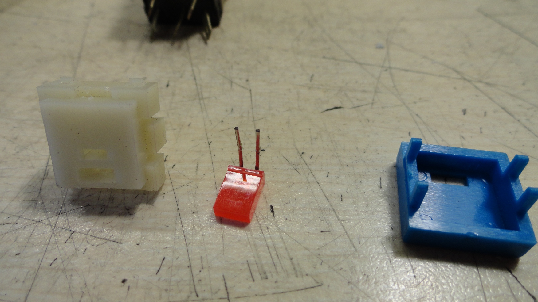

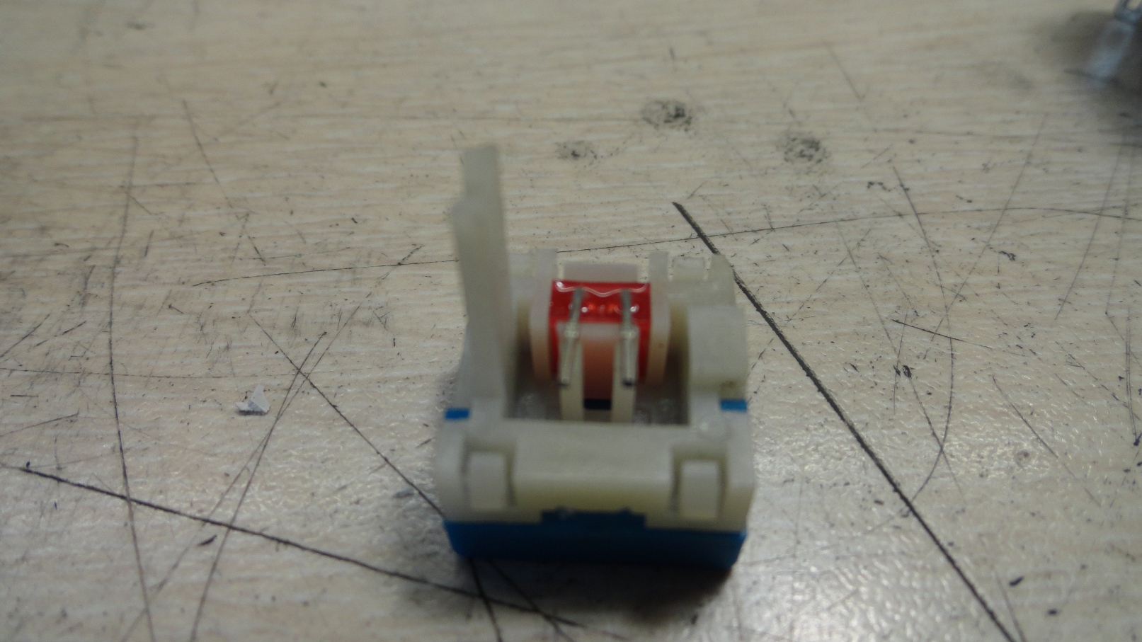

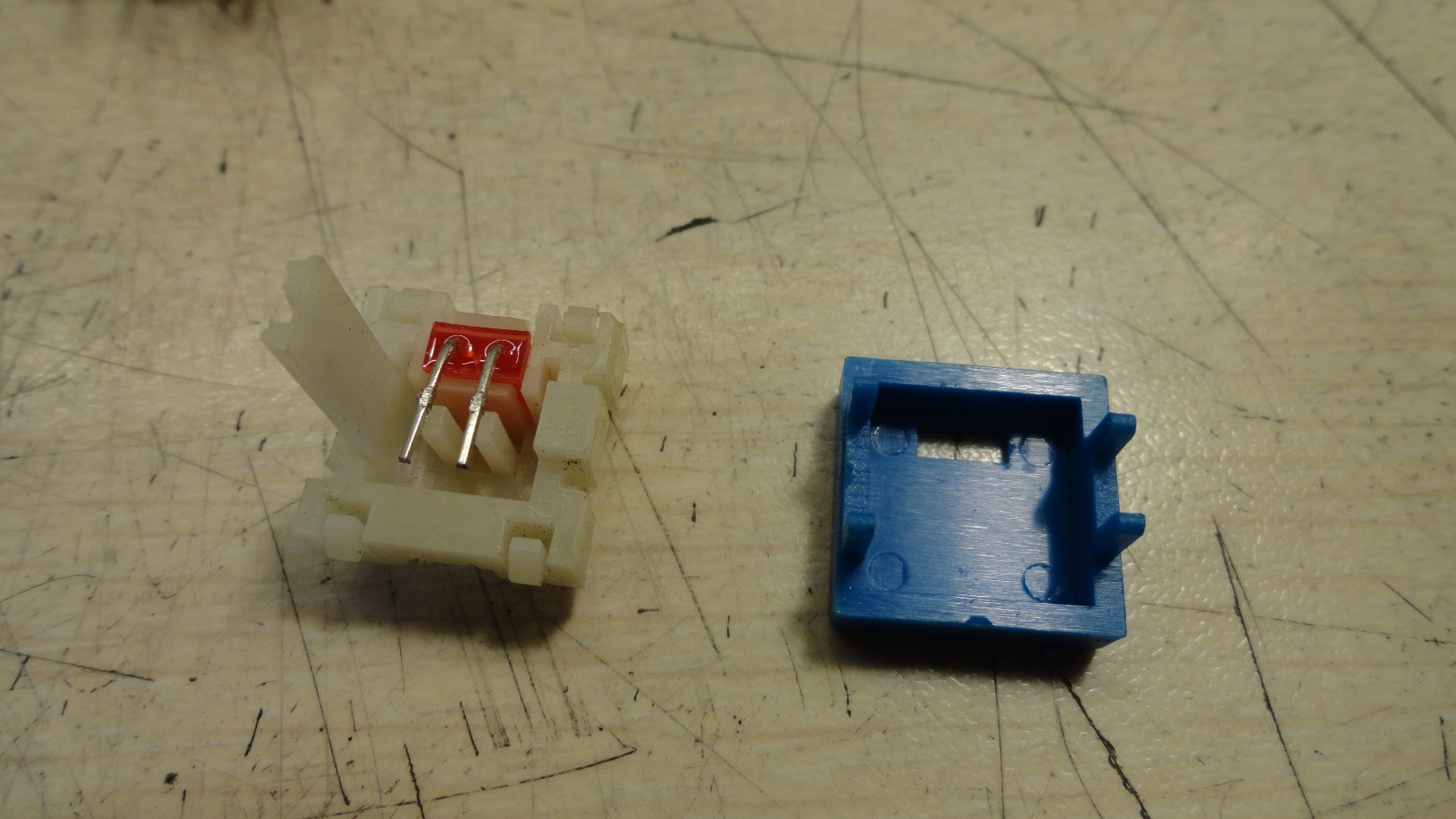

    Хотел бы добавить к переделке лицевой панели Б/У. Буду применять другие кнопки, они на много эстэтичнее родных. Копки разборные и применяется сам корпус с его укорачиванием и толкатель использовать для микрика. Кнопка с подсветкой и продается как на али, так и в других магазинах. Марка KD2. Сама кнопка с подсветкой, а сам светодиод можно использовать как проводник света от светодиода Б/У. Цвета есть разные.

    Ссылки.
    https://www.chipdip.ru/product/kd2-22ber-psw-22
    https://aliexpress.ru/item/33048222907.html?sku
    Я так и понял, поэтому ещё раз спросил!
    На фото , видно что высоты немного не хватает, 4мм , получается маловато?

    Эти кнопки наверное не стоит применять, они огромные!
    Они хорошо встанут в ряд, только с двух сторон снять по 0,5 мм. Еще надо укоротить сам корпус кнопки и тогда все будет в норме. А применять без укорачивание конечно нельзя. Эти кнопки я разбирал, во всяком случае буду пробовать и надо менять остальные кнопки, но их можно отфрезеровать и сделать воронение.
    Попробуйте, интересно!

    Не охота панель сверлить. Я для себя определился сделать там где цифровые кнопки,3д выкладывал там же и счётчик разместил на 7

    [QUOTE=narwa;3060738]Наверно я не правильно написал, не выемка, она под стопорное кольцо идет, а буртик. Т.е. сверло для отверстия было 9,5 мм. и остается по 0,5 мм. под буртик остается. А высоту вы на что имели ввиду? Если ширину буртика, то она зависит от высоты применяемых подшипников.
    Про бортик я понял, но простой гайкой подшипник не прижать! Штатная гайка будет задевать внешнюю обойму! Я с такой ситуацией столкнулся в прижимном ролике, решить удалось при помощи стопорной шайбы! Нажмите на изображение для увеличения.

    А зачем поджимать подшипник? Если его прижать, он сразу ,,запоет,,. Не усложняйте, все работает нормально. Должен быть минимальный зазор. На валу подшипник сидит со скользящей посадкой и ее вполне хватает. Надо лишь установить тонкую шайбу из карбона или второпласта. С прижимным роликом я поступил так же. Стопорное кольцо выполняет такую же функцию, как и сам зазор с регулировочной шайбой.
