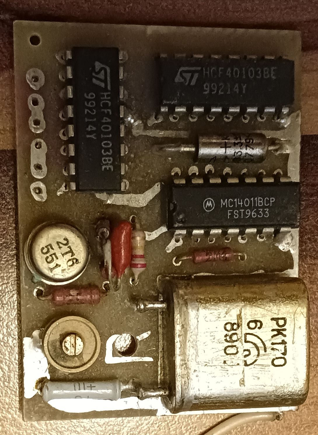

    В те годы было много кварцев на 1 МГц, откуда наковырял - уже не помню. Логика свежая в магазине покупалась. Плата рисовалась от руки.
    WBR, Michael.
