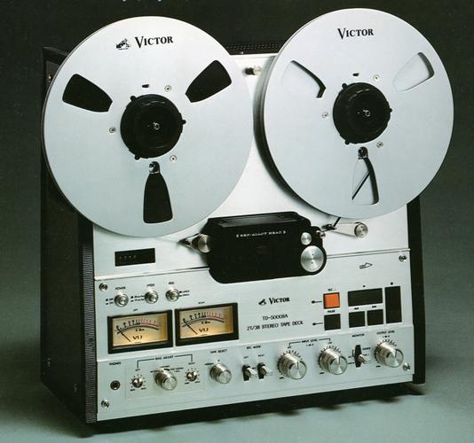

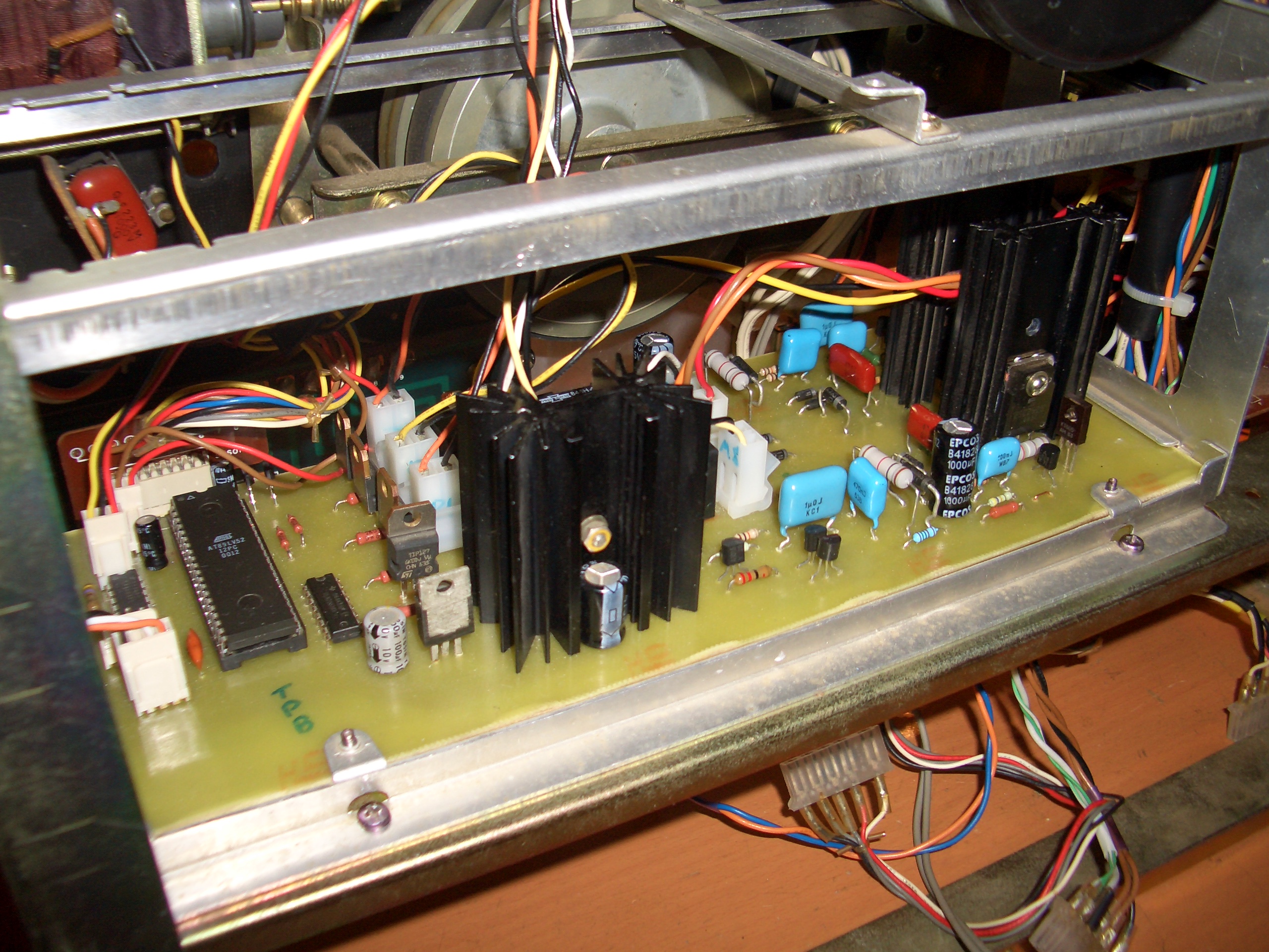

    Перепала тут VICTOR (JVC) TD-5000SA. Дрова по звуку, но особенно раздражала ужасная работа ЛПМ - слишком большие нагрузки на ленту при переключении режимов. Пришлось сделать микропроцессорное управление с ШИМ двигателей подкатушечников, с оптронной развязкой от низковольтных цепей. Использовал штатный датчик оборотов подающего узла -натяжение ленты в зоне головок стабильно 100 г. Теперь можно использовать - работает мягко, тормозит плавно, с лентой обращается бережно.

    bishbosh,
    MCS51 рулит?
    что то подобное +локатор и индикатор уровня 20 лет назад

    bishbosh, респект за работу!! Только вот чета кондер в недрах теплоотвода как-то не айс... Ну да ладно. Аппарат Ваш или на "поиграться и забыть" ?

    Нормально, конденсатору не поплохеет. Радиатор чуть теплый.
    Аппарат на "поиграться и забыть".

    Поиграться... Ну ты монстер! У тебя для ОЛИМПА схемы нет?
