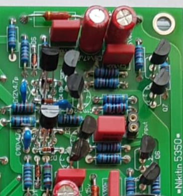

    vladli, что-то у вас транзисторы как-то странно впаяны. Вы уверены, что они должны стоять именно так:
    P.S.: Надо же через лмпчку подключать

    По умолчанию Re: Клонируем Creek 5350 Никитина
    Плата под другие транзисторы. В данном случае стоят ВСки. По этому так перекрученны(распиновка другая).

    При перекручивании легко ошибиться. Или коротнуть К на Б. Или вообще забыть перекрутить

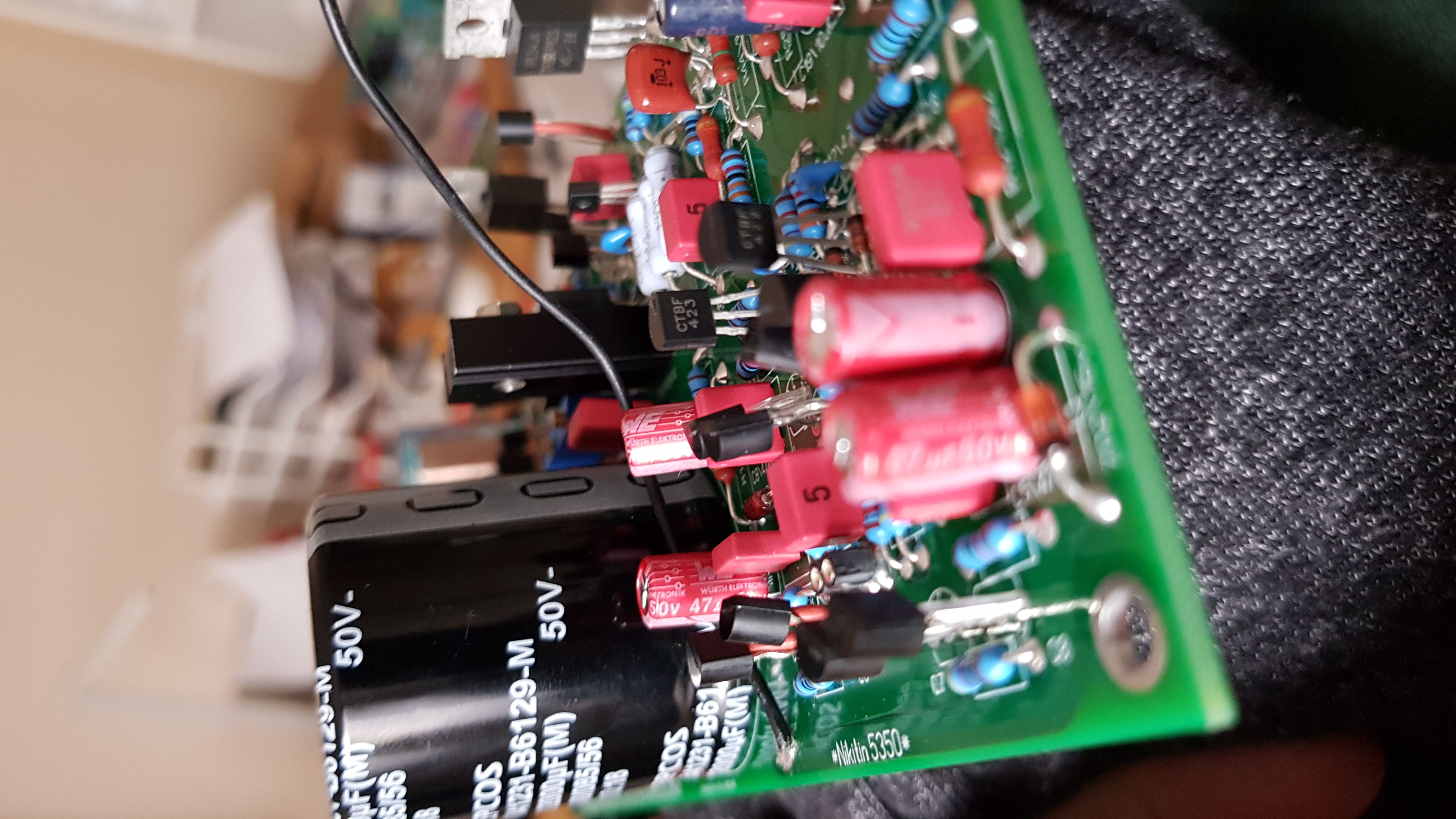

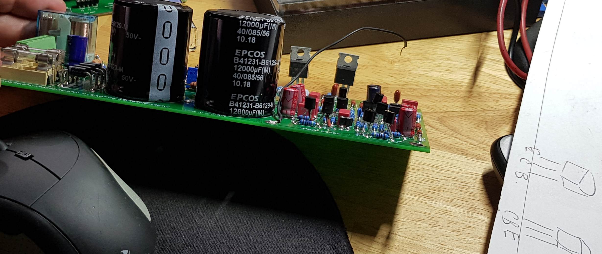

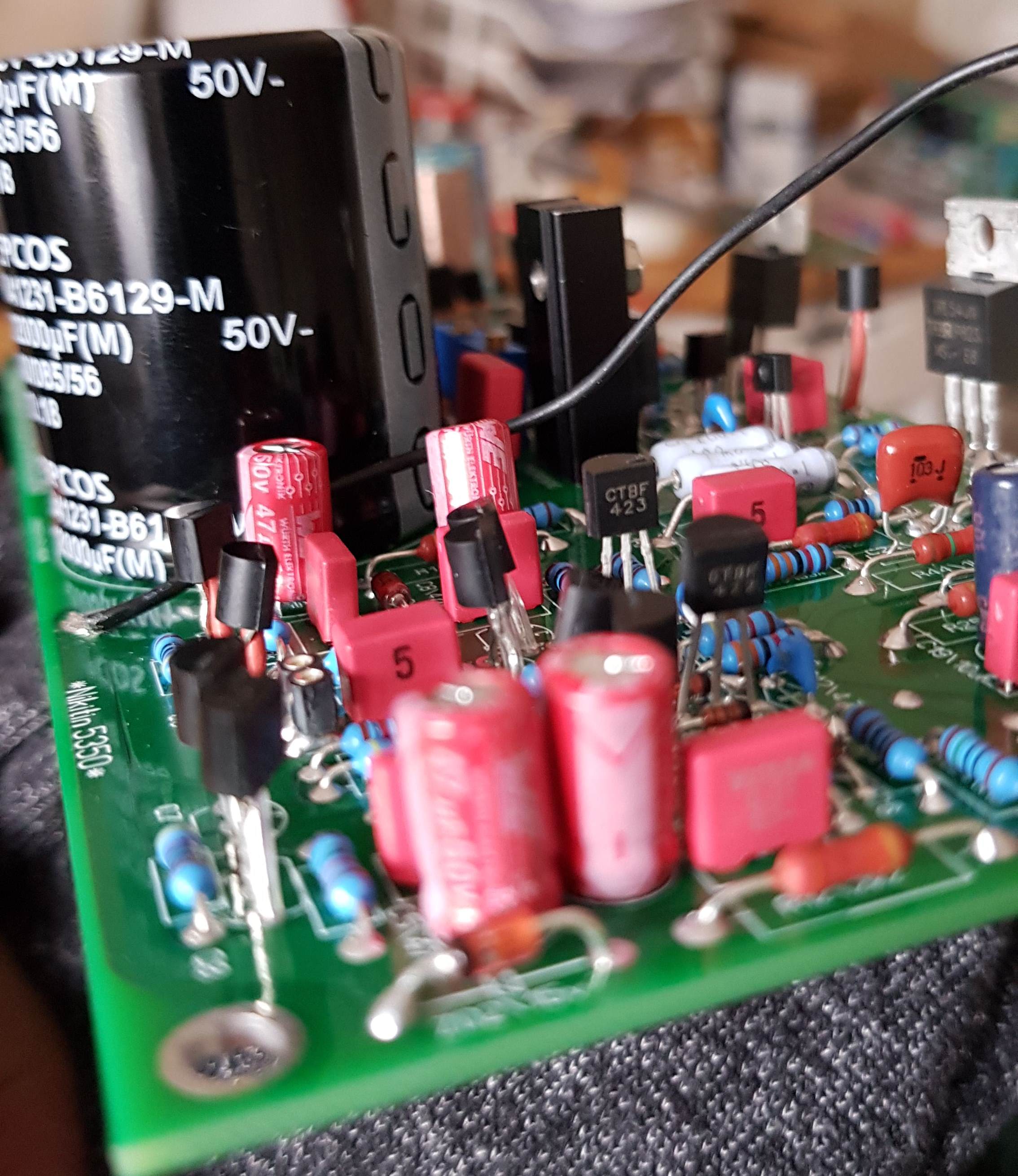

    vladli, а термопрокладки точно нормально поставил? стоки выходников на радиатор не звонятся?
    Добрый день, не звонятся, хотя один 540й вчера похоже на корпус коротнул, правда после очередного выпаивания, сегодня какие поменяю , какие проверю слюдяные проклаки и ещё раз основательно всё
    Последние разы включая когда показывал на выходе 28в включал уже без лампы.
    При перекручивании средний вывод изолировал термоусадкойНажмите на изображение для увеличения.

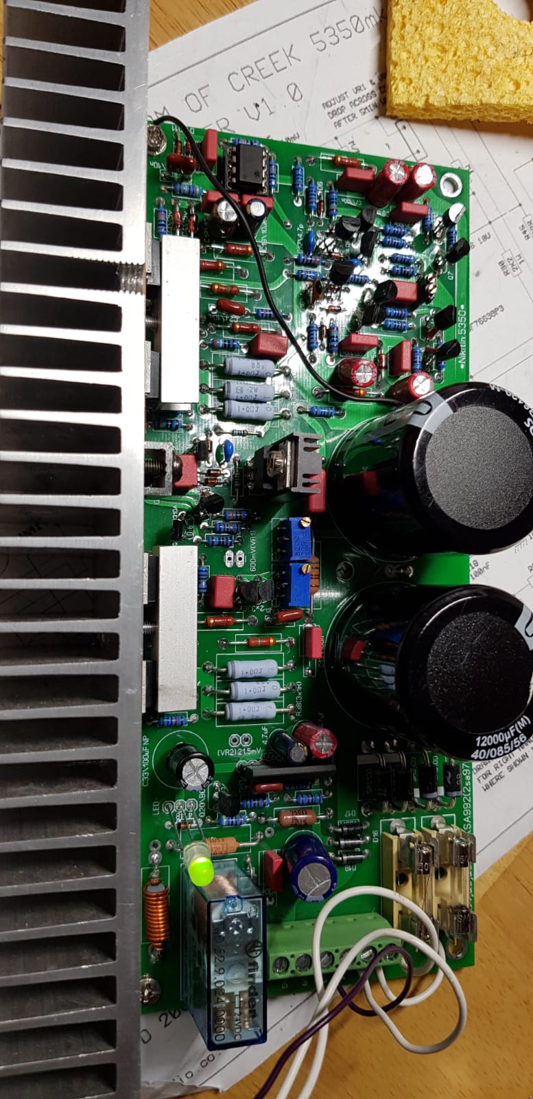

    Добрый вечер, проверил транзисторы 5.6.9 и окружение, все в порядке, разве что конденсатор с10 4.7п треснутый был возле вывода может при монтаже, коротыша не было
    ---------- Сообщение добавлено 01:15 ---------- Предыдущее сообщение было 01:10 ----------
    На выходе по прежнему около 30в, поменял операционник, напряжения питания +- 15в на сопротивлении р20 28в, на диоде дд7 около 30в должно быть3.3, на дд9 тоже самое

    всем спасибо! нашлась ошибка запустился!Нажмите на изображение для увеличения.
Название:	WhatsApp Image 2019-04-04 at 10.21.49.jpeg
