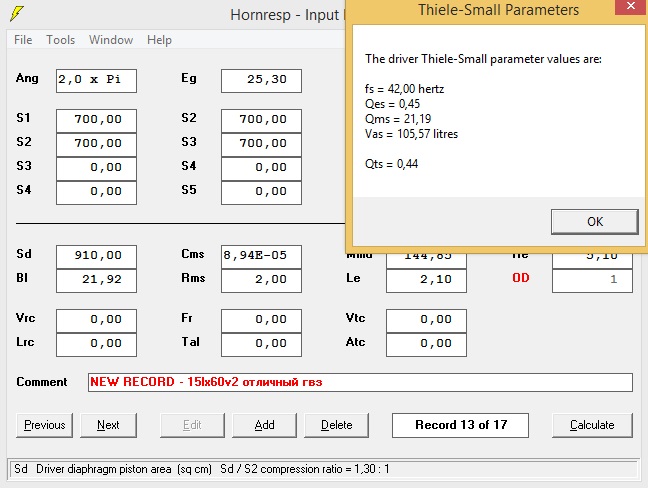

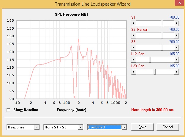

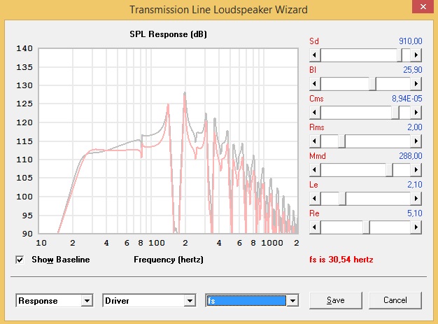

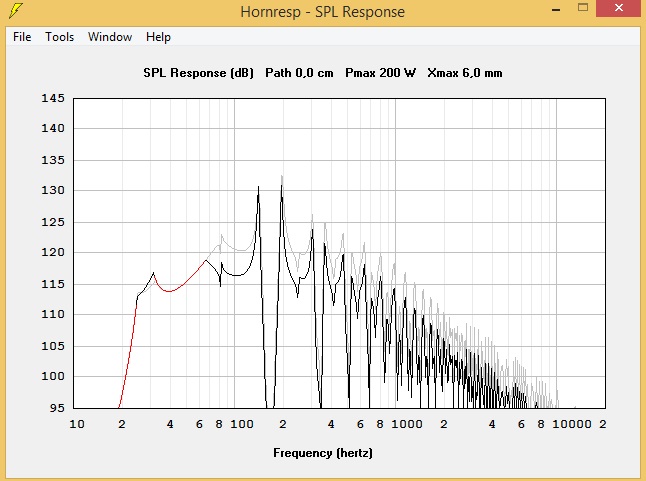

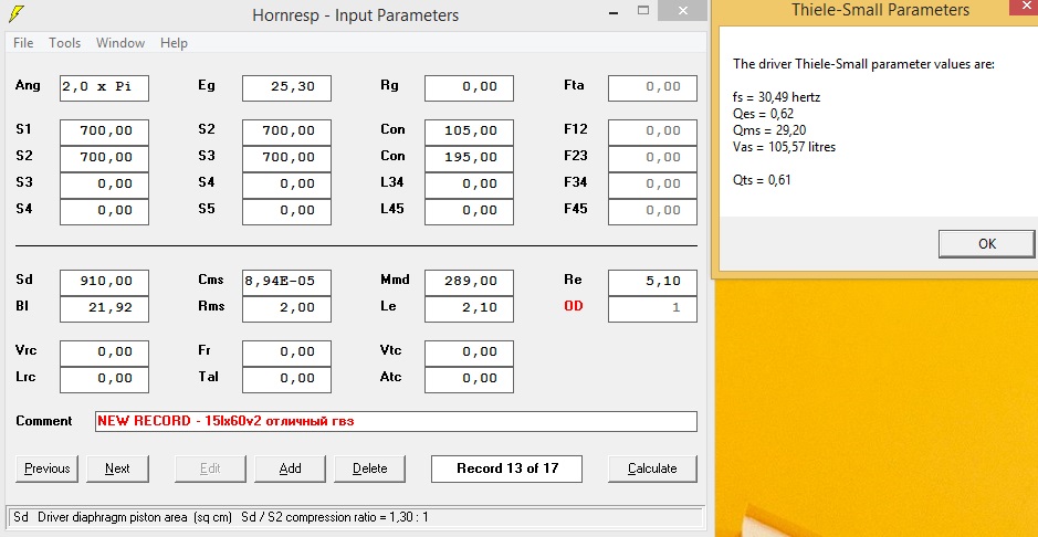

  11. #1950
    15.06.2013
    18
    не успел добавить, я не в коем случае не хочу чтобы это было принято как неуважение к более опытным коллегам практикам, просто сам хочу во всем разобраться. и что бы не было голословно то что я говорю, вот скрины
    ну во первых я конечно не совсем прав на счет массы, при ее увеличении поднимается добротность, так как в дважды более тяжелом динамике энергии запасается вдвое больше и магнитная система не способна так же быстро ее рекуперировать, потому получается небольшой взбрык, возвращая обратно добротность я увеличил БЛ на четверть. правда при большем бл всегда более острые пики получаются, что бы они не портили картину, я чуточку уменьшил сечение трубы, пригасив ее громкость,
    в итоге наблюдаем то что я и говорил, ачх выравнивается не за счет лучшего воспроизведения низких частот, а за счет гашения высоких.
    вывод низкую частоту обе системы воспроизводят одинаково
    на последнем скрине еще более интересная информация, которая показывающая предельные возможности обеих систем, которая ограничена подводимой мощностью 200 ват и 6 мм линейного хода, ни то ни другое не предел для данного динамика. оба графика практически слитны, кроме того что более легкая система имеет больший потенциал на высоких частотах, где тяжелая будет уже ограничена подводимой мощностью
    ИМХО первое: АЧХ показывается для стационарного сигнала, когда тяжелый дифузор уже раскачался во всю амплитуду, и запасенная в нем энергия противостоит жесткости подвеса, но энергия подводимая с управляющим сигналом намного меньше чем запасеная в системе, поэтому мы управляем танкером с помощью весла... со всеми вытекающими. при более легком мы большую часть энергии тратим на сопротивление подвеса, но управляемый потенциал намного мощнее чем энергия запасенная в системе, поэтому имхо переходная характеристика у легкого дифузора будет лучше, при похожих стационарных
    ИМХО второе: судя по графику макс спл, пододимая энергия в 200 ватт сосредоточена в достаточно узкой полосе, а в остальном можно обходиться мощностью порядка 60-15 ватт. как вывод эффект термокомпрессии будет выражен гораздо меньше.
    вот такие у меня соображения, что более легкий дифузор выигрывает.

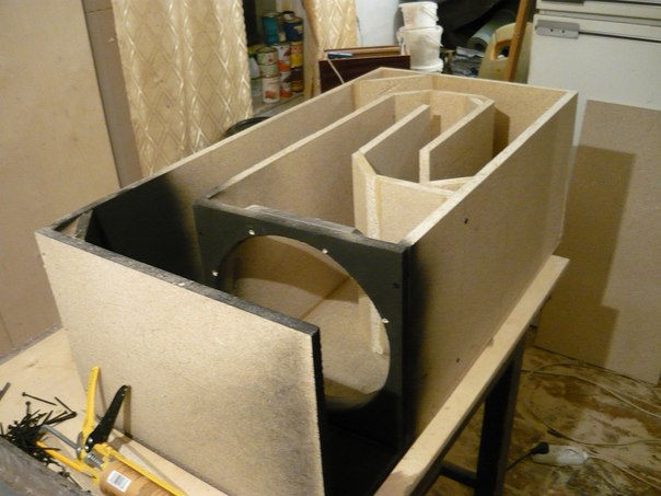

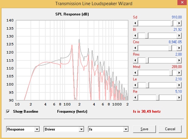

    Знатоки, помогите, пожалуйста чайнику. Длинна порта определяет частоту настройки корпуса. Как известно, не рекомендуется настраивать ниже, чем Fs динамика. Когда динамик вынесен на внешнюю стенку - все просто, считаем от начала порта внутри до его выхода снаружи. Но до какой точки мерить, если оформление корпуса АС идентично тому, что на фото ниже? Т.е. когда динамик помещен в порт?
