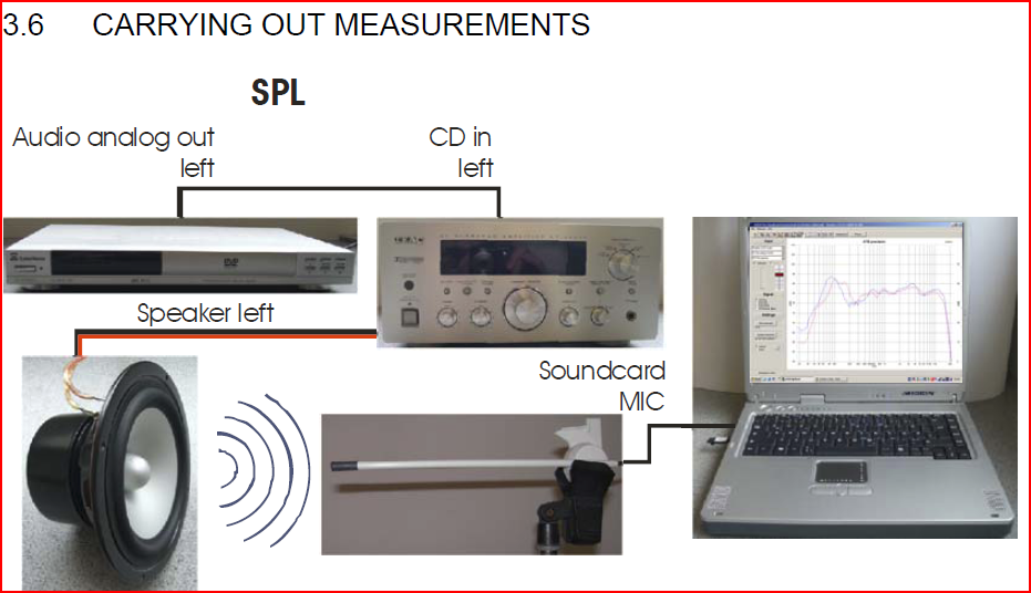

    По умолчанию Re: Выбираем измерительный микрофон...
    Если это так, то прекрасно.
    Относительно... Микрофонным предусилителем даже не пахнет - голый капсюль на "палочке" со шнурком? производитель предполагал воткнуть его прямо на вход звуковухи:
    Да, повезёт если это будет ровный капсюль.
    Я аналогичное покупал по 2 $ за капсюль.
    Может питание берется со входа звуковой?
    есть варианты?
    Чутья линейного входа хватает, а если добавить "усиление" в файл калибровки то и пред не нужен. В своем буке перевел микрофонный вход в линейный, подпитка осталась - все работает, для выездов хватает
    если там wm61a, как бы "давить" не пришлось
    ... пред не нужен ... для выездов хватает
    Борисыч44, никто не заставляет осваивать акустические измерения на серьёзном уровне.
    Для "поиграться", действительно будет
    ну да, согласен. Нужен и облегчённый вариант, но не до такой же степени ...
    Короче, я к нему пред всё-же присобачил бы.
