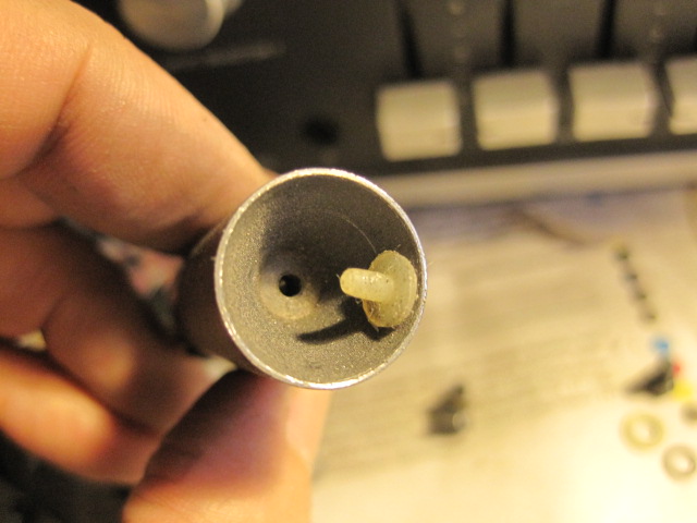

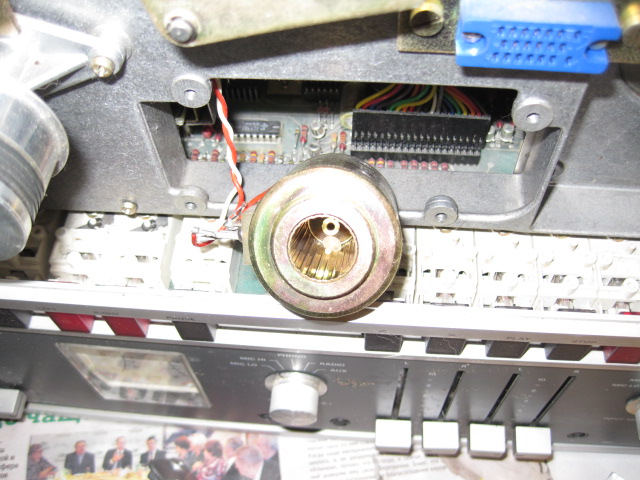

    Друзья, поможите победить неисправность,у меня та -003.Начал косячить электромагнит прижима. Как правило все нормально, "всасывает "так что рукой ролик не отведешь, а вот через некоторое время начинает прижимать не до конца, рукой без усилий ролик отводится. Такое ощущение, что питание приходит пониженное... А потом разойдется, и опять все окей.Что может быть? Борисыч -на помощь!))))
  10. #1929
    03.08.2005
    Киров
    6,172
    По умолчанию Re: Электроника 004
    TEARS, вот тут описано, так должно выглядеть
ID:	235528 Нажмите на изображение для увеличения.
    Да,Борисыч, я именно так и делал,лучше стало! И потом как я говорил,работает все отлично, а вот после прогрева мафона, начинает не дотягивать "всос ",потом разойдется и снова все хорошо. Электрический косяк может быть? Думаю, если-бы механика хандрила, то лажа была бы стабильна, а здесь по определенной системе.
  12. #1931
    03.08.2005
    Киров
    6,172
    Может слишком велик ход на "всос" (уменьшить до 1.5мм), может ЭМ немного перекошен и сердечник при нагреве затирает (графитовое покрытие не стерлось??)
  13. #1932
    28.11.2014
    70
    Я так понимаю, что надо смотреть механическую причину соленоида да? Упадок напряжения на магнит маловозможен, после прогрева ?
  14. #1933
    03.08.2005
    Киров
    6,172
    Да, но стоит ещё напряжение +42В замерить - может электролит высох?
    Борисыч,Вы гений,так точно,был перекос магнита буквально на пол миллиметра,устранил дождавшись когда начнет косячить,и прям на рабочем ходу отпустил правый винт на рельсе и снова затянул.Все ништяк.Спасибо.
