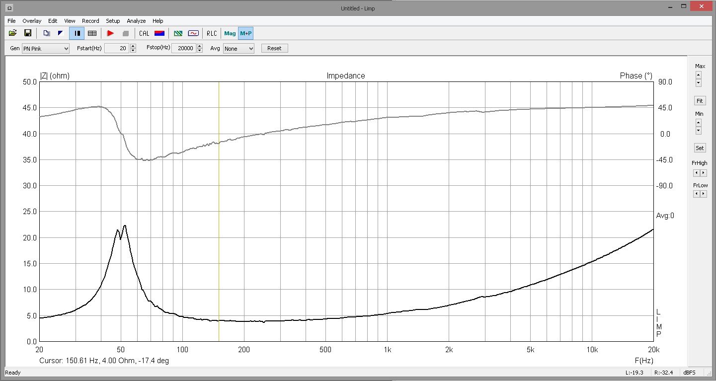

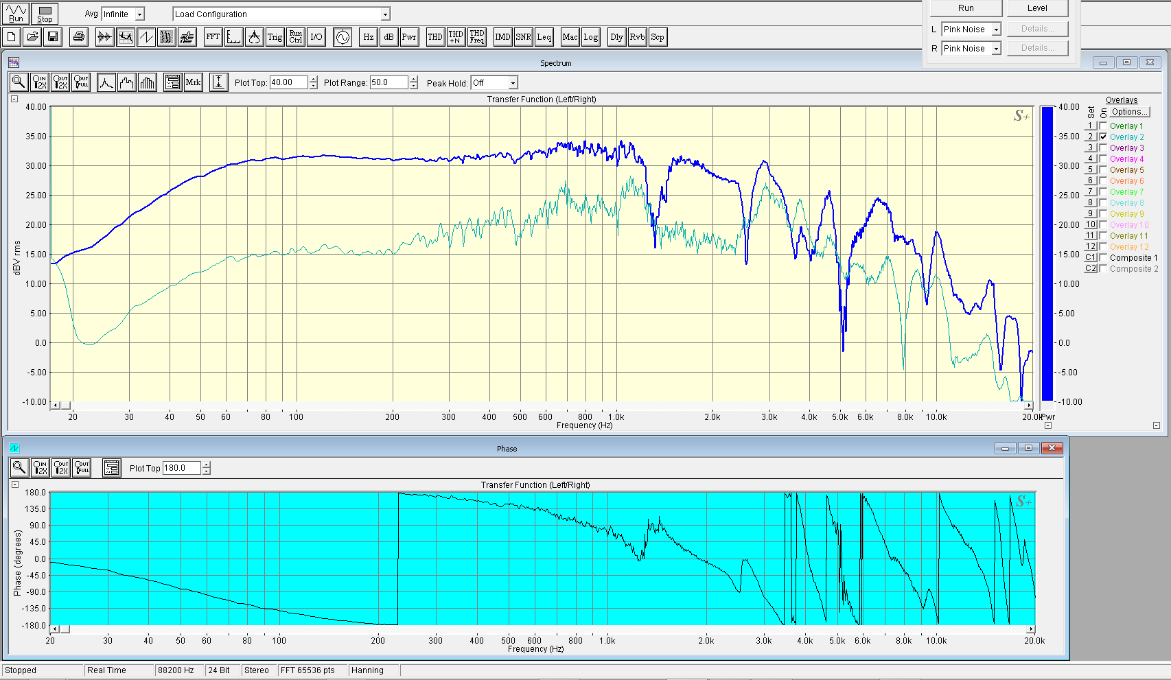

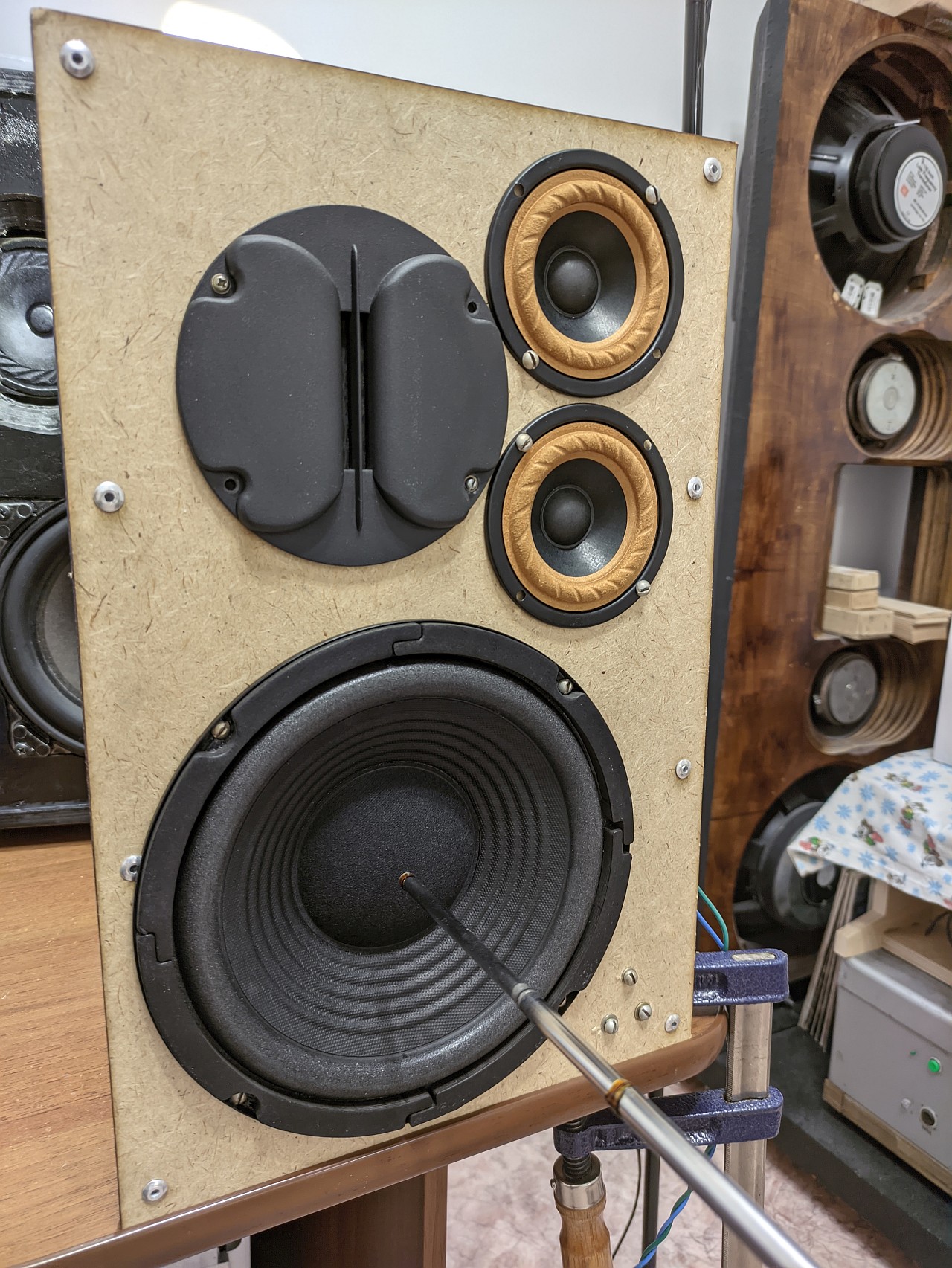

    НЧ-динамик Visaton W200, 4-Ом версия.
    АФЧХ в ближнем поле (1см) и АЧХ на 15 см. Динамик в баффле-щите размерами 260ммх400мм.
    Довольно ровный..

    Довольно ровный
    Очень ровный, офигеть. А выше пятисот его пускать никому в голову не придёт.
    Что сч-вч?

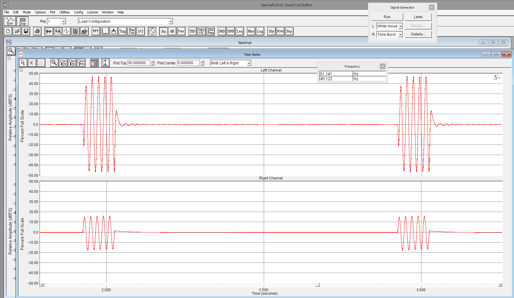

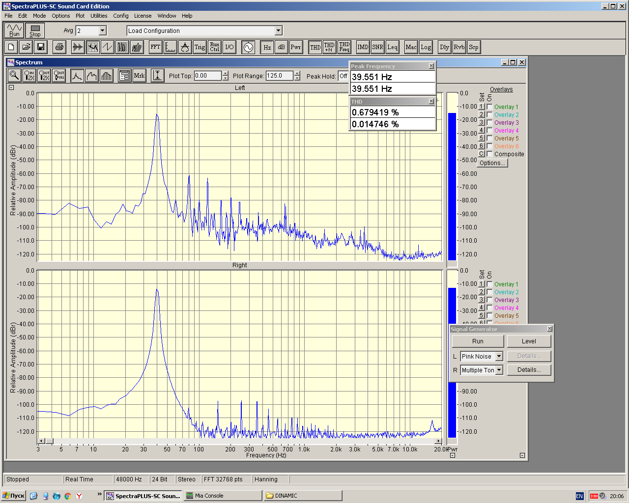

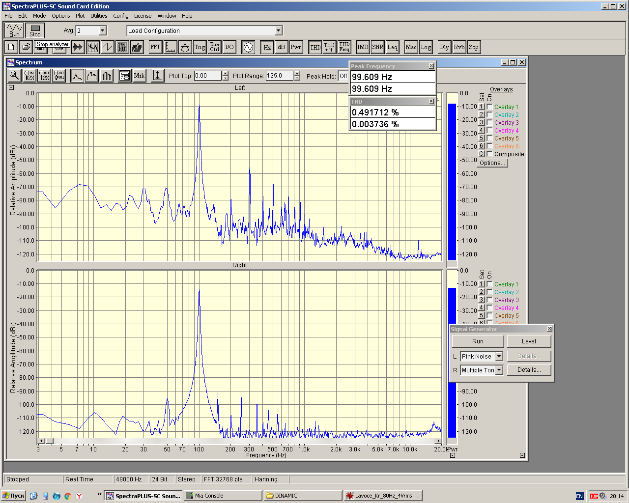

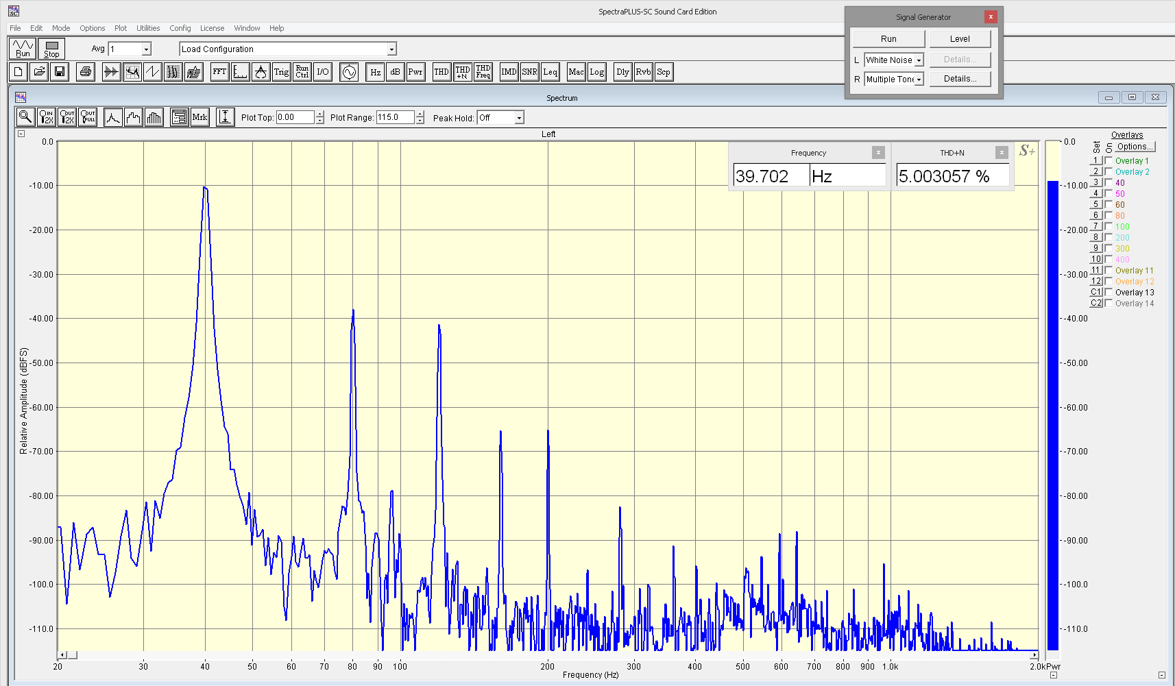

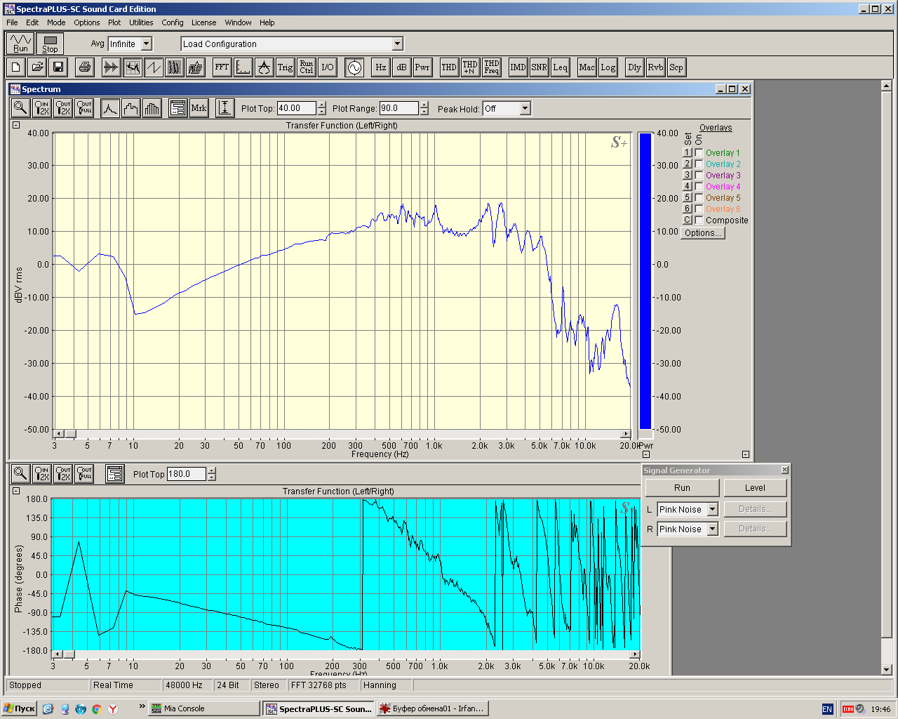

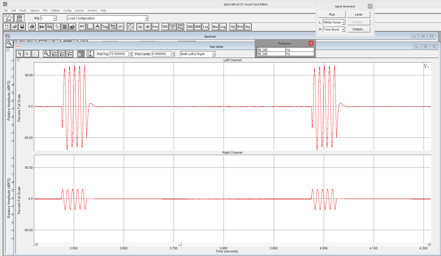

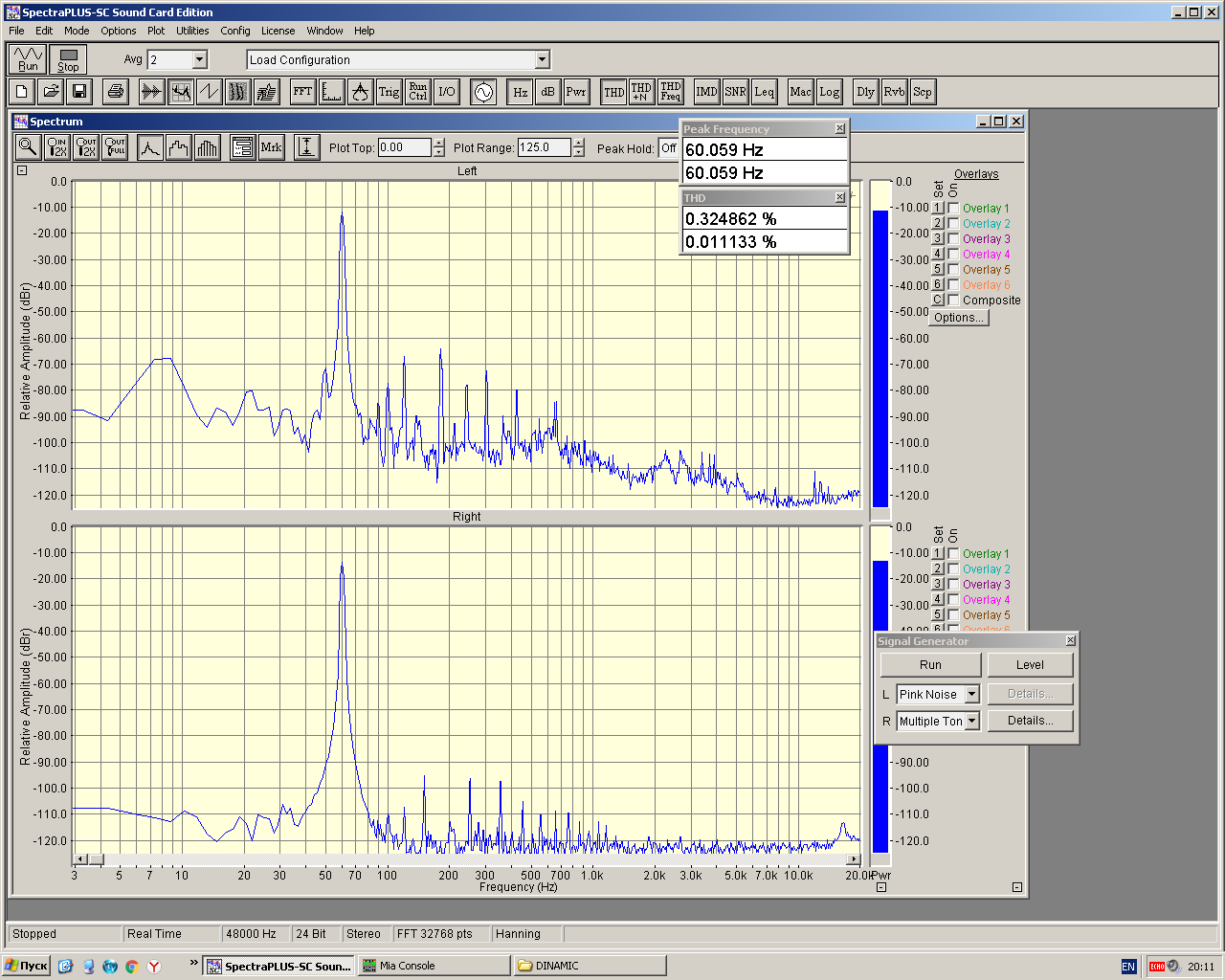

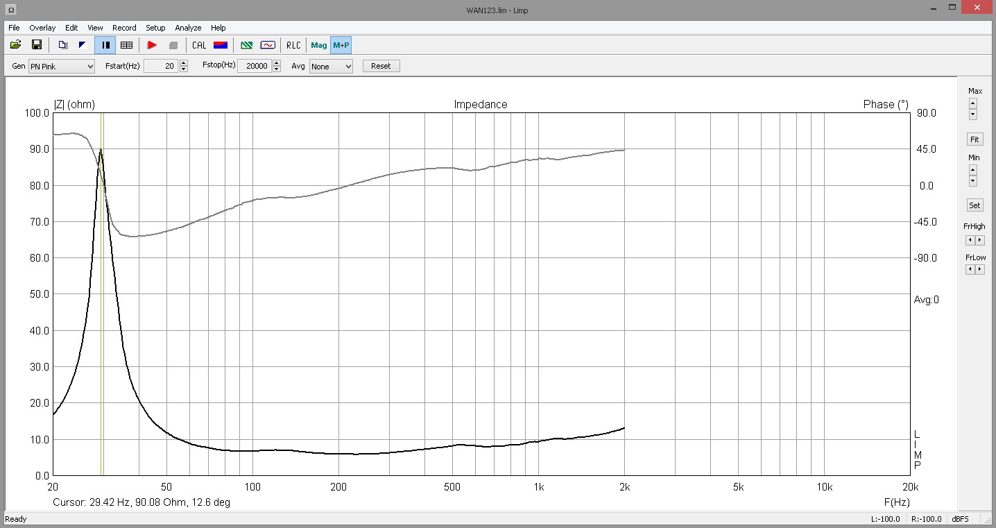

    А это измерения про-мидбаса - LAVOCE WAN123 12inch WOOFER:
ID:	407612 Нажмите на изображение для увеличения.
    T/S - параметры WAN123:
    Скрытый текст
    Loudspeaker parameters:
    Fs = 43.94 Hz
    Re = 4.73 ohms[dc]
    Le = 697.86 uH
    L2 = 1711.89 uH
    R2 = 3.81 ohms
    Qt = 0.25
    Qes = 0.26
    Qms = 6.02
    Mms = 54.44 grams
    Rms = 2.495277 kg/s
    Cms = 0.000241 m/N
    Vas = 95.42 liters
    Sd= 530.93 cm^2
    Bl = 16.555716 Tm
    ETA = 3.00 %
    Lp(2.83V/1m) = 99.16 dB
    Added Mass Method:
    Added mass = 72.00 grams
    Diameter= 26.00 cm
    Ага, еще к нему ЭАОС прикручу, будет таким же ровным и с 16Гц
    Немного его послушал, вполне прилично играет во всю полосу, на сайте Аудиомании кто то его сравнил, как неплохая альтернатива 10ГД30Е
    Завтра измерю гармоники и бурс-тон вблизи... и T/S наверное до-кучи приложу.

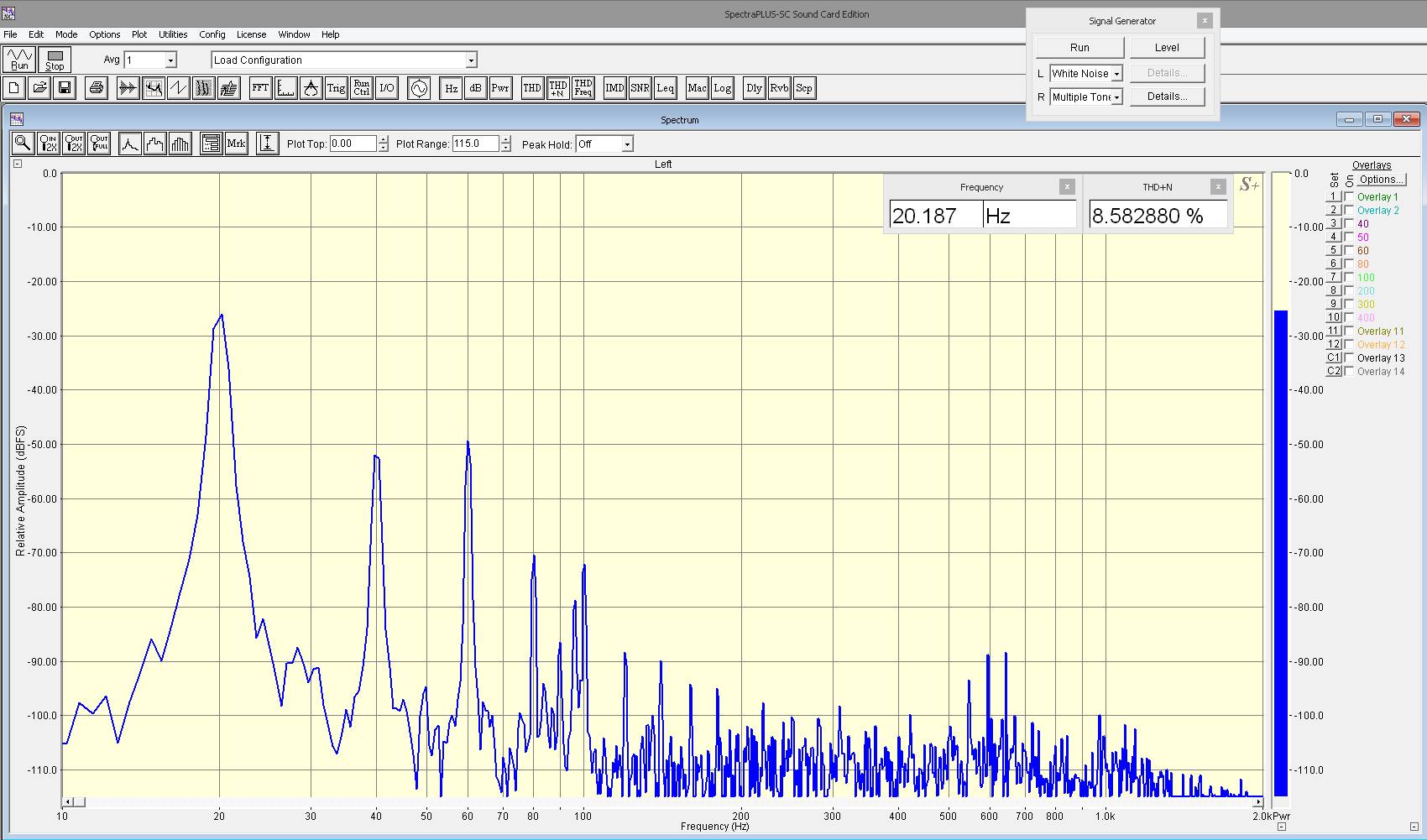

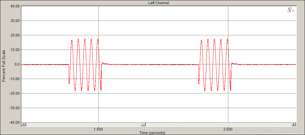

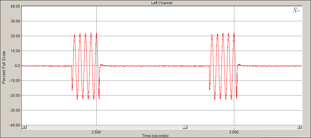

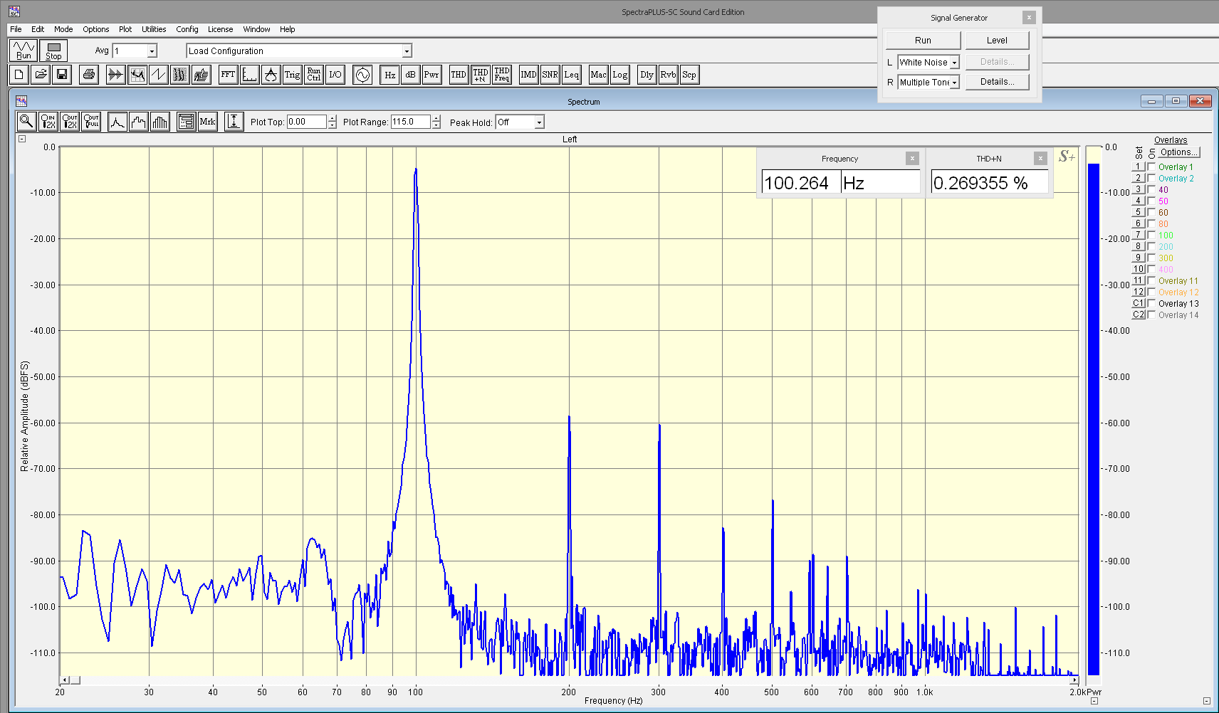

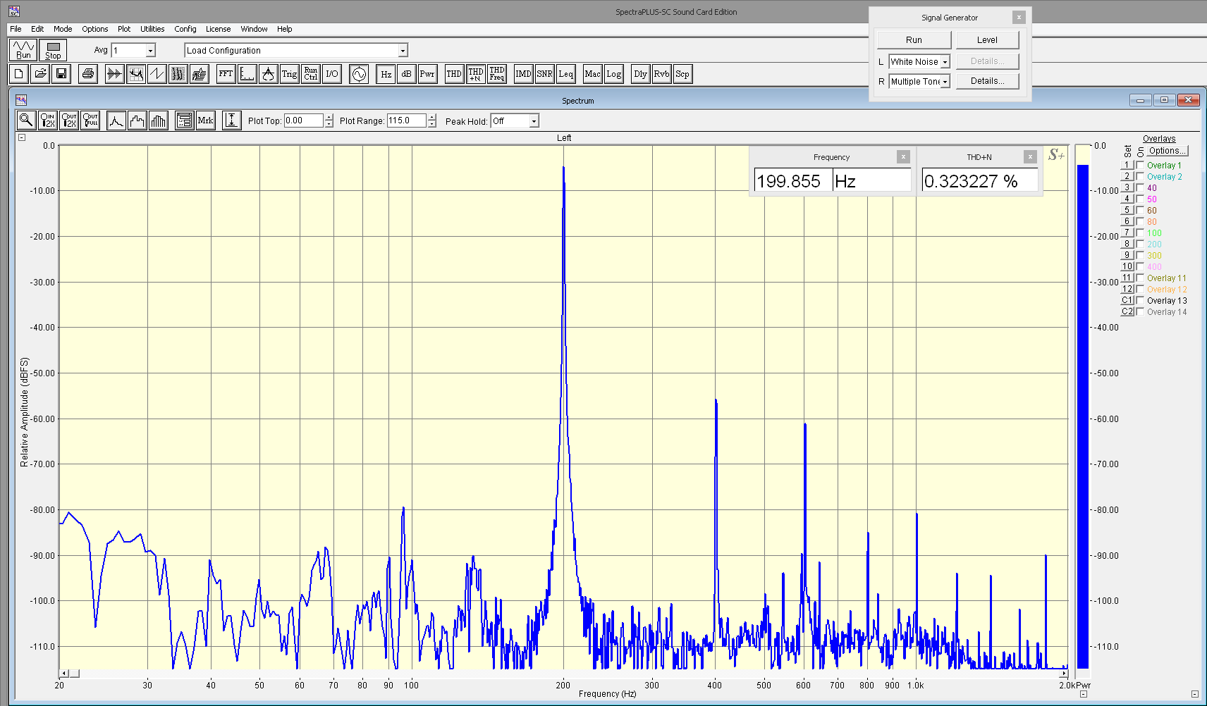

    Динамик VISATON W200 в щите 26см x 40см, коэффициент гармоник, частота и напряжение (rms) подписаны.
Название:	Kr_20Hz_ 1,1 Vrms_Left.png

Название:	Kr_200Hz_ 2,2 Vrms_Left.png
    T/S - параметры W200. Измерял разными методами в Limp.
    Кстати, как правильно - сначала с грузом, потом в оверлэй, потом без груза, или наоборот, вначале без, потом в оверлэй, затем с грузом?
    В общем промерил и так и эдак.

    Cms = 0.766471 mm/N
    Vas = 33.62 liters
    Sd= 176.71 cm^2
    Bl = 4.360200 Tm
    ETA = 0.49 %
    Lp(2.83V/1m) = 92.37 dB
    Added Mass - Constant Bl Method:
    Driver unbaffled
    Added mass = 29.68 grams
    Membrane Diameter= 15.00 cm
    Загнал под спойлер, чтобы "портянку" не увеличивать..

    А не в щите? Не предвидится?
  15. #1934
    08.11.2014
    Здешний
    3,725
    По умолчанию Re: Тесты, измерения, модификации головок.
    А не в щите произойдет чудо? Интересно в какую сторону?
  16. #1935
    22.08.2005
    Irkutsk
    1,881
    А смысл? Там размеры то малюсенькие 26 на 40см.
    Промерил параметры Т/С для W200, находятся тут (#1932)
    Последний раз редактировалось Andrey Orloff; 07.11.2021 в 08:47.
