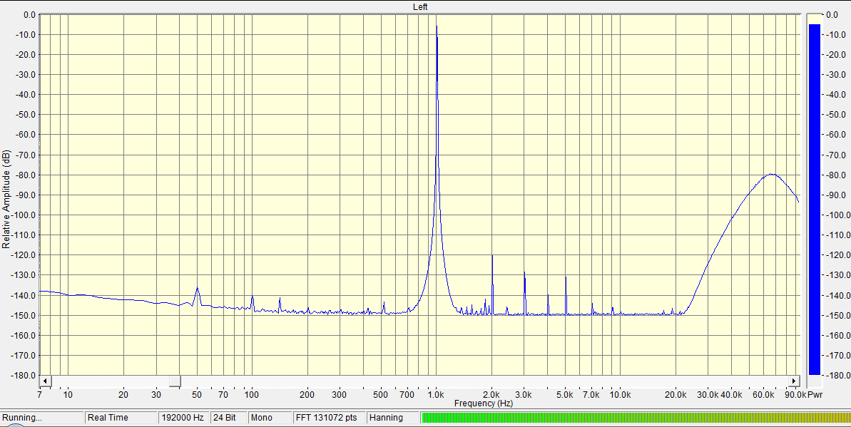

    Замечательно, у DS те-же проблемы с высокочастотным шумом квантования что и в DSD. Если взять например SM5865, то у нее модулятор 3-го порядка 5бит с внутренним апсемплингом x12 при частоте мастерклока 768Fs, т.е. с учетом входной 8Fs получаем максимальную частоту модулятора 98Fs. А если использовать ген на 512Fs, то получится те-же самые 64Fs что и в DSD. Обычно шумы квантования в даташитах как-то не принято рисовать, видимо что-бы не пугать потребителей. Хотя вот в даташите на sm5865 есть небольшой рисунок по которому можно получить некоторое представление о проблеме.
    Вложение 251111
    Бинго!
    Оно и есть, картинка из букваря.
    Берем модулятор 3-го порядка, 64fs, многоуровневую DS с 64 уровней. Получаем законные (невзвешенные) около -120 дБ шума (или чуть больше - там скрамблер еще путается) в звуковой полосе.
    Плохо? - ИМХО отлично. Где-то сравнимо с тепловым шумом.
    А дальше, в строгом согласии с порядком модулятора, имеем рост 18 дБ на октаву. Который и режем фильтром второго порядка с 100 кГц + фильтром 1-го с 100-200 кГц + (еще сколько-то фильтраций с нескольких сотен кГц и до..). Все это несложно настраивается на постоянное ГВЗ в звуковой полосе. Важно, что порядок фильтрации не ниже порядка модулятора.
    Имеем небольшой подъем полки на ультразвуке (жаль не сохранил фоток с "железного" прибора), и затем спад.
    Что еще надо, где страхи-то и ужасные помехи? - Отфильтровались все.
    Проблема в том что весь это ВЧ шум попадает на I/U, от реализации которого и зависит конечный результат. О чем кстати Аудиманьяк и писал. С мультибитами все гораздо проще.
    Ну это как делать. Хозяин-барин.
    Может попадает (и суровые сибирские мужики (с) смотрят, как-то японская бензопила ОУ с ним справится ), а может и отфильтровывается так, что на ОУ доходит что-то с фронтами ~вольт (или меньше) на микросекунду. И чего париться...
    Да нет никаких проблем последнии 3..4 года. Кто Вам не дает ставить хороший широкополосный ОУ который все прекрасно проглотит? На дворе скоро будет 16 год и к счастью есть хорошие уже ОУ и не один.
    Если резюмировать дискуссию то : пора уже прекращать пользоваться в разработках цапами и ОУ пахнущими нафталином. Если как антиквариат, то можно.

    Битстрим это просто двухуровневая дельта-сигма, а sm5865, ad1853 многоуровневые. Принцип построения нойзшейпера у них один и тот-же, перенос ВЧ-шума из НЧ в ВЧ-область.
    И что с того?
    Рост шума на ВЧ у DSD явно заметен:
