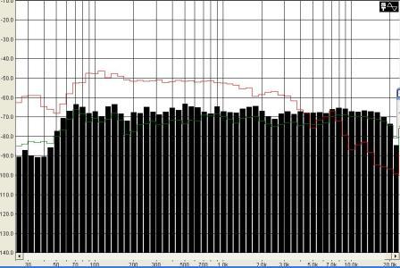

    Значит конструкция была немного изменена. На СЧ звене стоит Бейма 605Nd, пропитанная пропиткой Воробьёва, за что огромный респект, не верил что станет лучше. На верхах стоит Бейма СР21. Нч соединены паралельно, соответственно сопротивление 4 Ом. Фильтра первого порядка. НЧ - катушка 3.9 мГн Монакор, СЧ - конденсатор 60 мкФ и резистор 14 Ом, ВЧ - 1мкф и резистор 13 Ом. Выкладываю суммарные графики АЧХ и АЧХ Альфы в ближнем поле. Очень громкий звук достигается при амплитуде сигнала 9 Вольт. (Это уже дребезг дверей, и как бы уже хватит в любом состоянии).
    Первый график - АЧХ Альфы в ближнем поле без фильтра, второй - АЧХ одной АС примерно в метре - полтора от АС. Влюбляйтесь!

    Можно конечно и прикалываться над этими комповыми шкатулками, но что вы можете сказать, например, об этой вот АЧХ, -это Диалог АВ32,- частотку снимал у себя дома, когда притащили на обмер-обслух.
Название:	DIALOG AB-32.JPG
    Как говорят в Одессе- шоб вы так жили.

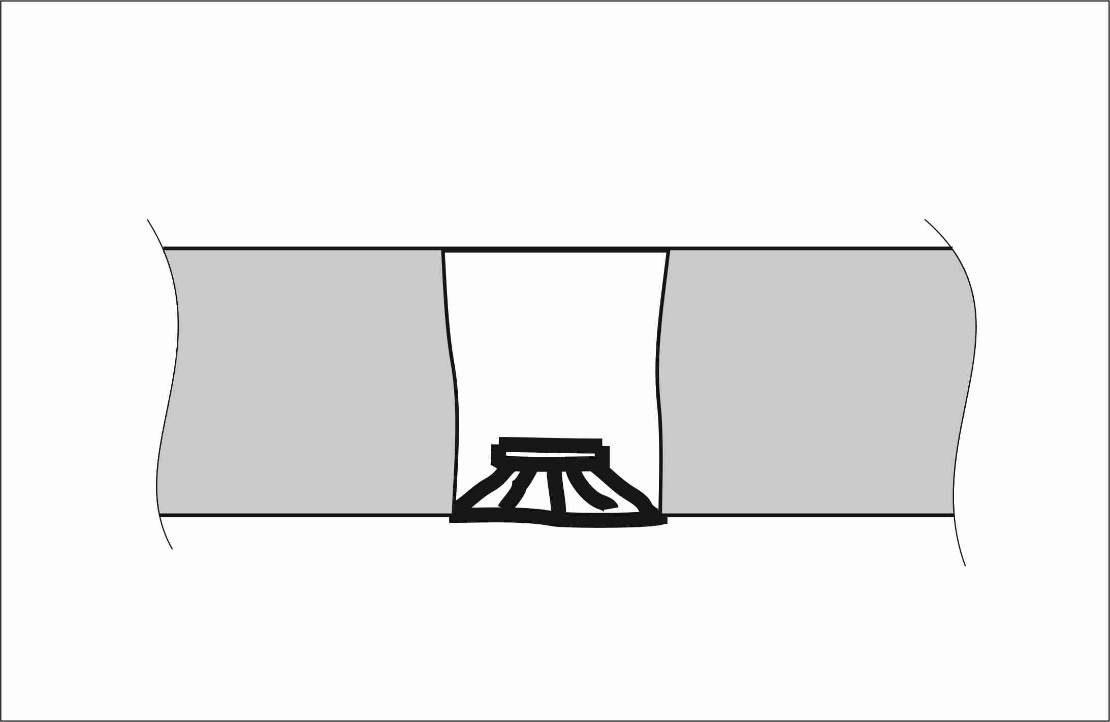

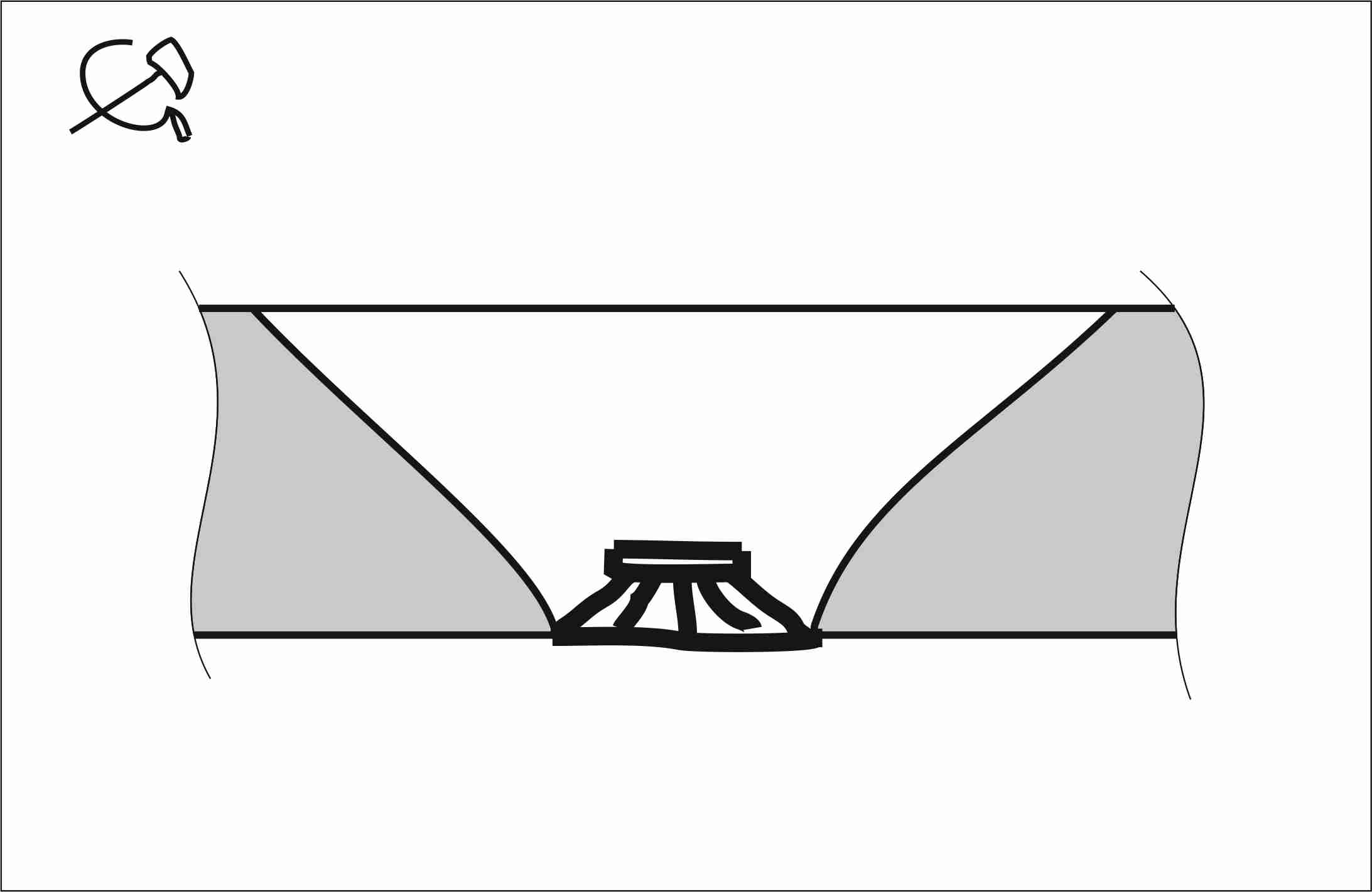

    Цитата Сообщение от Nano Посмотреть сообщение
    так как этот тип требует более серьезного подхода, все таки стену долбить это не фанеру вырезать
    Однако, чтобы исключить влияние тоннеля долбить стену лучше не так: Нажмите на изображение для увеличения.
ID:	176255 а так: Нажмите на изображение для увеличения.

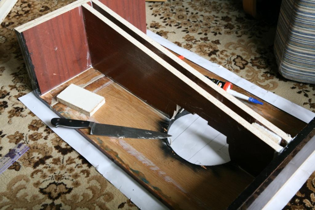

    Bery-bery
    Всё сделано этим ножом???
