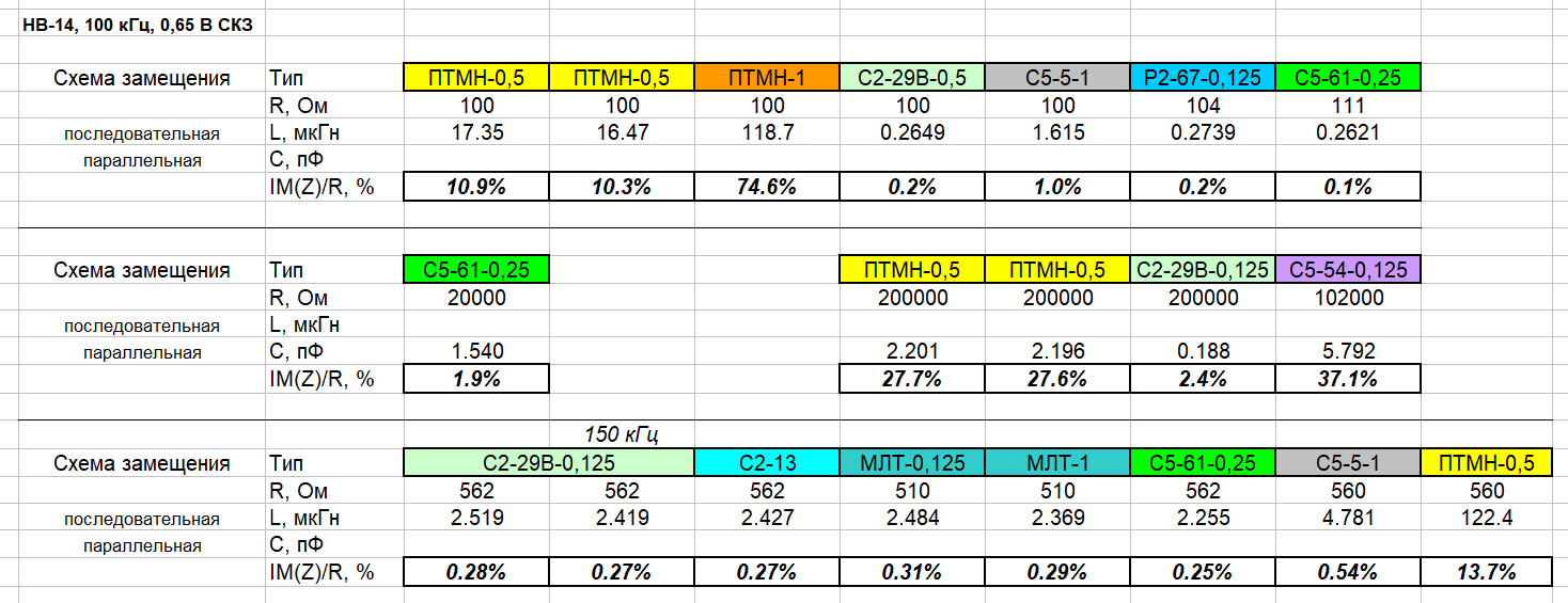

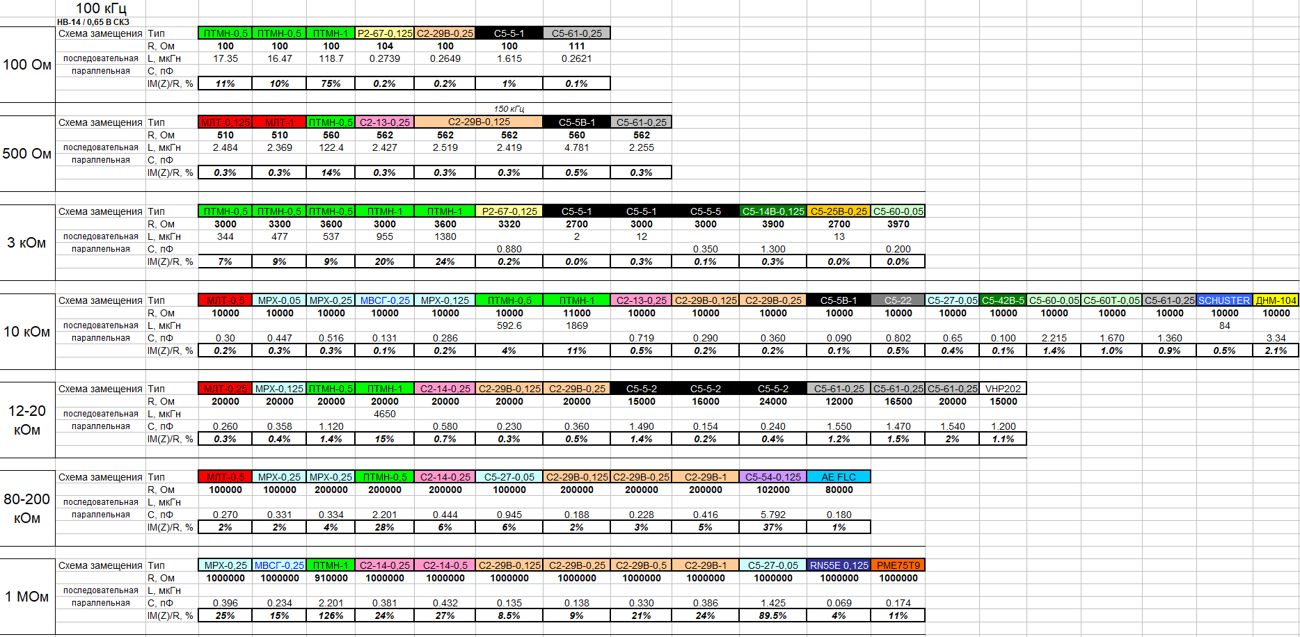

    Какие парадоксы, какие 200 (135 нФ)? Вы хоть представляете себе габариты эквивалентного конденсатора, да ещё последовательно с активным сопротивлением?
    Всё с плёночниками нормально.

    Цитата Сообщение от iddqd2001 Посмотреть сообщение
    В целом же результаты совпадают с вышеприведенными с учётом погрешности
    Хотелось бы поточнее. В таблице из поста #1923, хорошо бы проставить знаки реактивностей,

    По умолчанию Re: Выбор резисторов в звуковой тракт
    Хотелось бы поточнее. В таблице из поста #1923, хорошо бы проставить знаки реактивностей, и, возможно, есть и другие неточности:
    например, для резистора 200кОм С2-29 -2,4% на 100кГц эквивалентны ёмкости 300пФ, а не 0,188пФ (если я не ошибся в расчётах).
    Вы столбец "схема замещения" видели? 0,188 пФ на 100 кГц соответствуют 8,4 МОм, что по отношению к активной части ~200 кОм составляет указанные в таблице 2,4%.
    Конечно эти доли % для плёночных находятся на грани разрешающей способности приборов и верить им нужно осмотрительно, как и знаку реактивности. Но по крайней мере измеренные в тех же условиях проволочники показали одинаковые и одинаково большие результаты. При желании можно было бы перемерять все резисторы из таблицы Hrunа, благо редких там нет, но уверен, что % совпадений процентов был бы высоким
    Да, важный столбец. Я не знаю, переключается ли у моего прибора схема замещения, но была явно всегда с
    последовательная. Поэтому и ёмкости такие дикие. На выводы, думаю, изменение схемы не повлияет, а вот считать с последовательной проще, как я понял, хоть и нелогично.
    А, точно... не правильно сосчитал, "не в ту сторону"
    (ну, можно простить... гриппую...)
    Опять же, если исходить из здравого смысла, то похоже на правду.
    Для 561 Ом с2-29 по данным таблицы ёмкость получается прим. 70пФ (а не 200нФ как я не правильно посчитал ); исходя из здравого смысла, всё равно многовато.
    P.S.: С Вашего позволения, свои ошибочные расчёты из постов удалю (а то, вдруг кто-нибудь поверит?)
    Для какой схемы замещения?
    Это несложно проверить: аккуратно перережьте токоведущую дорожку и измерьте емкость, подключившись к выводам резистора.
    И непонятно что получите, так как резистор представляет собой объект с распределёнными параметрами. В лучшем случае, результат будет соответствовать параллельной схеме замещения.
    Но я с этим всем связываться не буду. Проценты реактивного сопротивления на высоких частотах рассчитаны верно, а больше меня ничего не интересует.

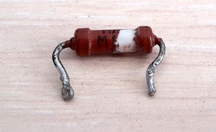

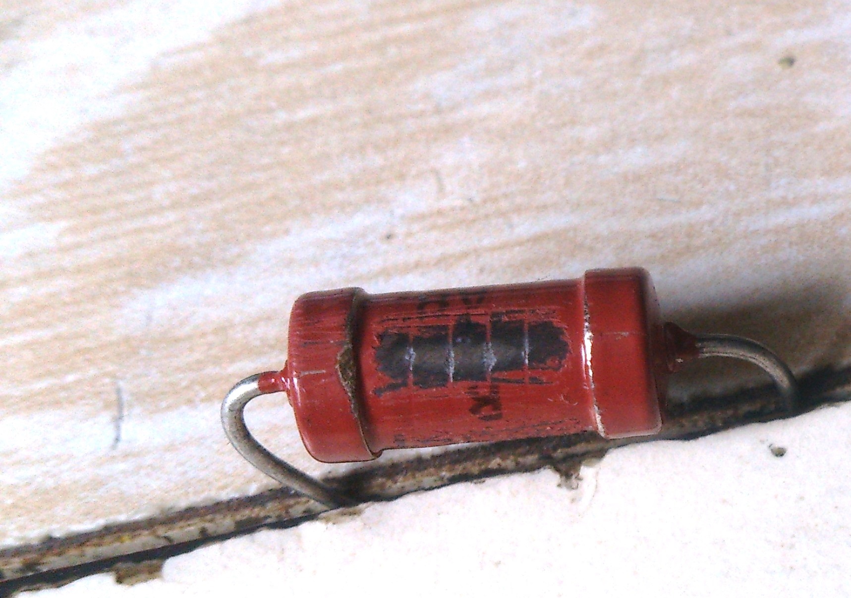

    Практика - критерий истины! так и сделал, на МЛТ 1Вт 270 Ом мой Mastech M890D показал ёмкость около 1пФ. Не думаю, что китайский мультиметр ошибся в 70 раз.
    P.S.: кстати, на 270-омном резисторе аж 6 витков спирали, правда советский ещё, тогда было, видимо, проще резать, чем "пылить"
Название:	MLT 1W 270 Ohm2.jpg
    ---------- Сообщение добавлено 14:31 ---------- Предыдущее сообщение было 14:20 ----------
    Для ёмкости резистора схема должна быть параллельной, насколько я понимаю, хотя математика позволяет пересчитать как угодно
    современные методы обучения первоклашек, правда, этого не одобряют

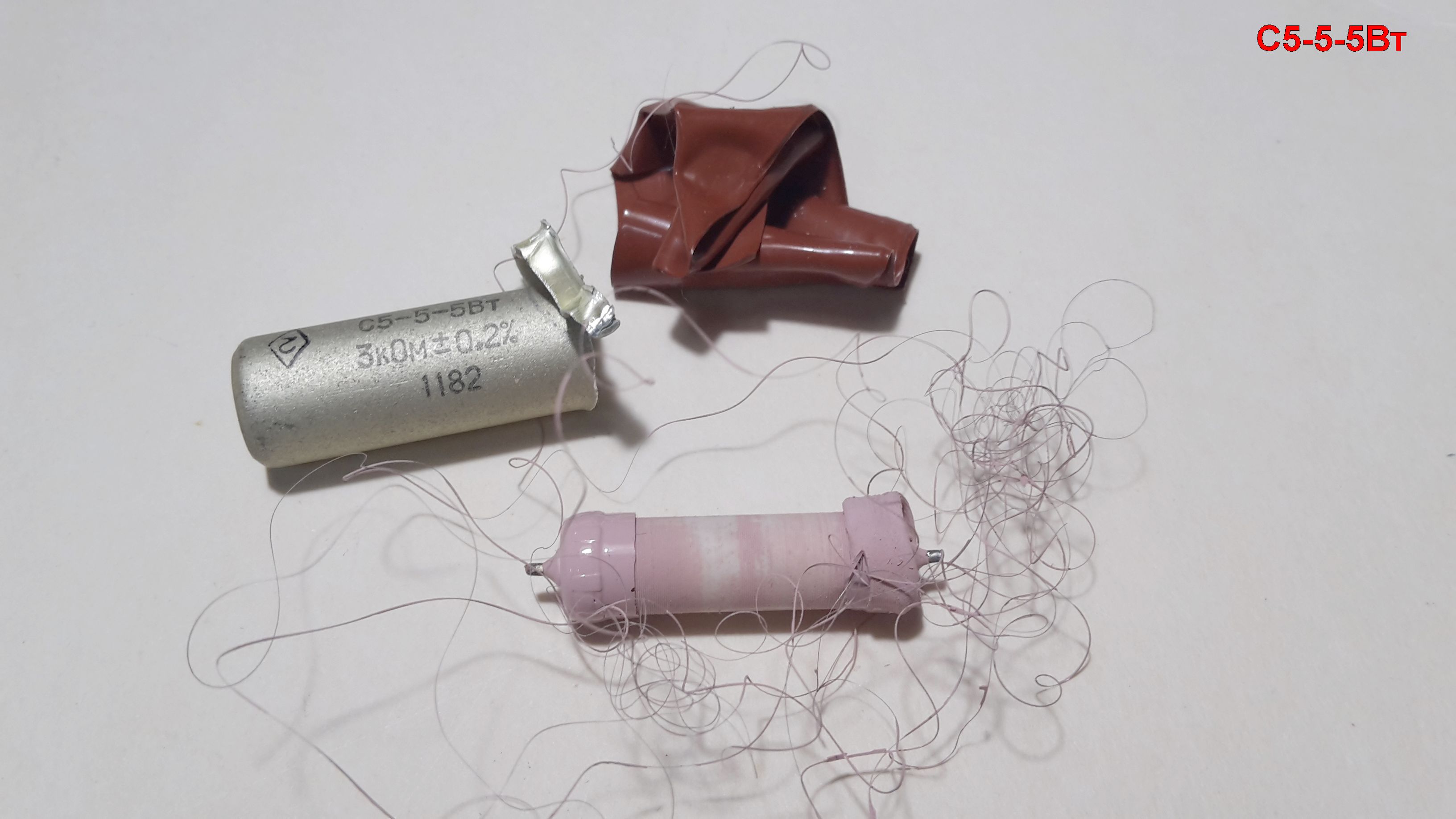

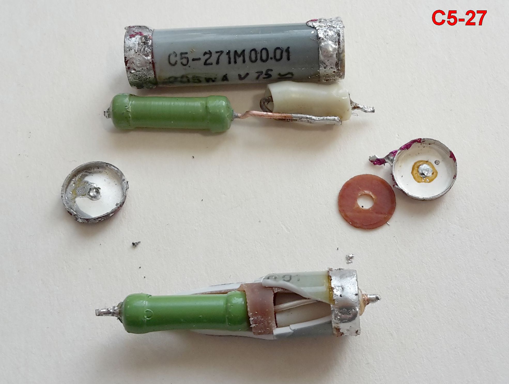

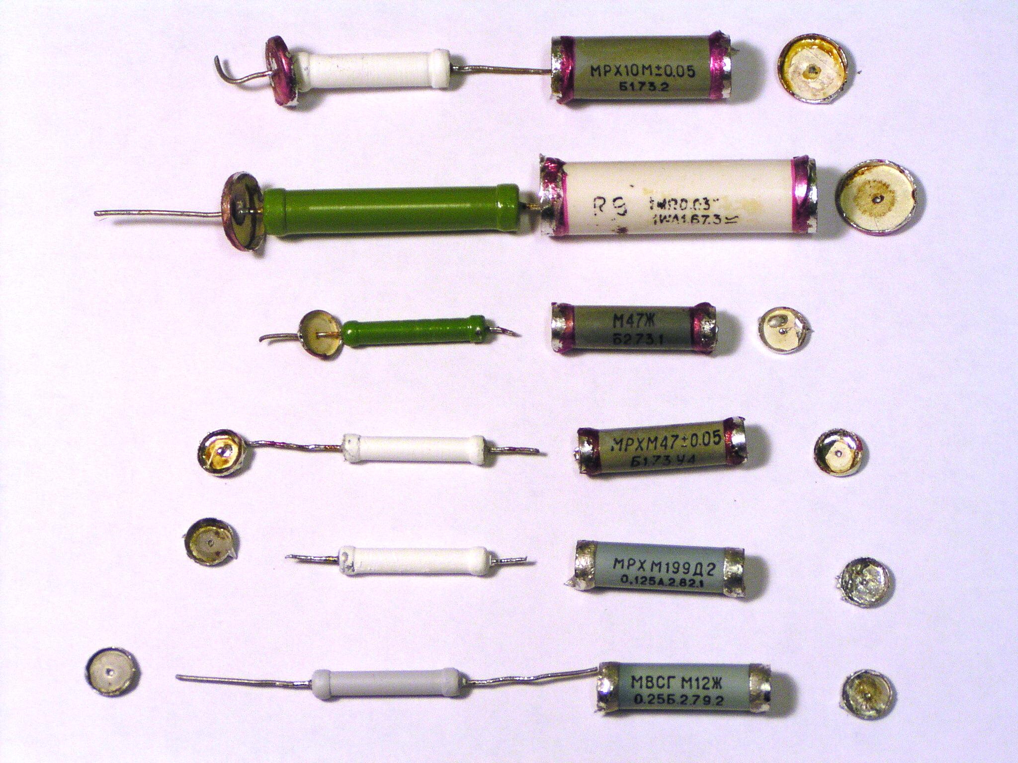

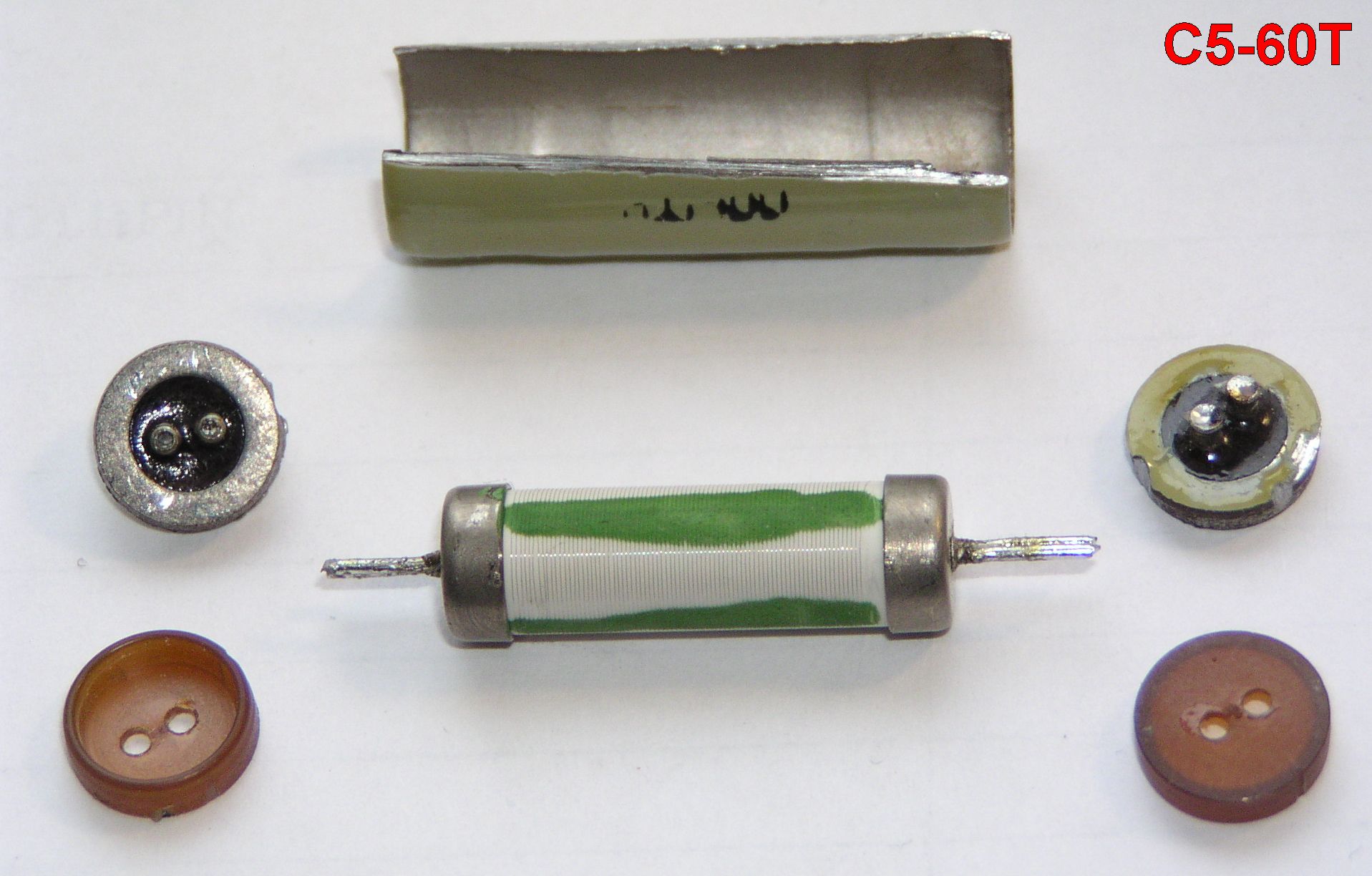

    Хотя во всех подозрительных случаях я делал несколько измерений с разными экземплярами резисторов одного номинала и типа, менял частоту на +/-50% и делал повторные измерения через 15-30 минут, всё равно много непонятных моментов в этой таблице:
    1) ПТМН-0,5 и ПТМН-1 - имеют многослойную обмотку внавал. Это объясняет их выдающиеся реактивные параметры и то, что у 1 ваттного ПТМН они ещё более выдающиеся. Но почему С5-54, С5-27 (и отчасти С5-60), имеющие однослойную винтовую обмотку, демонстрируют реактивность такого же порядка, а такие же по конструкции однослойные С5-5 - нет?
    2) Почему С5-5-2Вт 15 кОм даёт в 7 раз большее отклонение, чем неотличимый от него С5-5-2Вт 16 кОм? Оба опрессованы в пластмассу и у обоих одна чашка ферромагнитная.
    3) У С5-27 100 кОм гарантируется частотная погрешность на 100 кГц не более 1%. По факту 6 %.
    4) Как МРХ и МВСГ 1 МОм дают те же параметры, что металлоплёночный С2-29В-1 Вт 1 МОм?
    В целом, я был гораздо худшего мнения о высокоомных микропроволочных МРХ. А всё потому, что в справочнике Дубровского опечатка в размерности граничной частоты с нормой погрешности 5%: напечатано Гц, а должно быть кГц.
