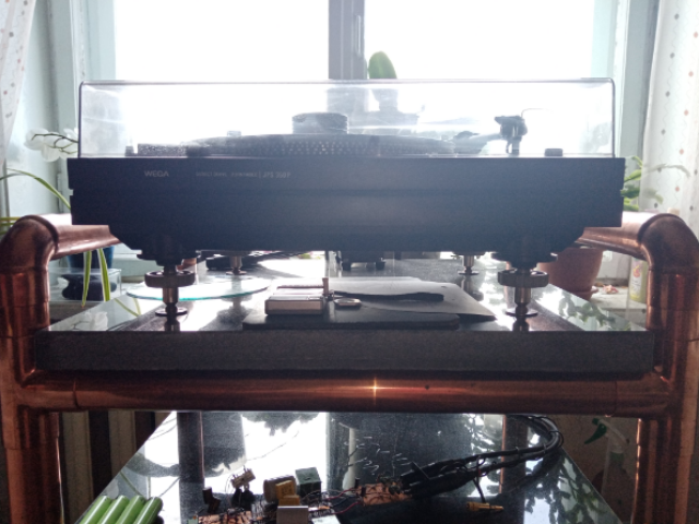

    Мне очень понравилось заклеить шумкой коробку, диск, все это поставить на винтовые конусы от точных весов и на гранитную плиту 25 кг весом.

    Система "ниппель"...

    Рядом можно ходить, плясать и петь, ничто не нарушит монолит проигрывателя, а земелетрясения в наших краях редкость. Думаю, даже Макаров бы одобрил
    Там снизу еще 2 таких же плиты, не провалилось бы к нижним соседям...

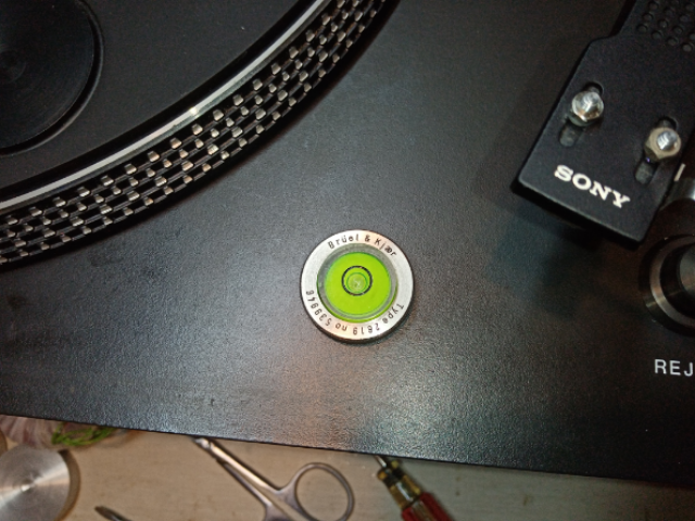

    Шипы тут не ради шипов а для настройки стола по уровню.

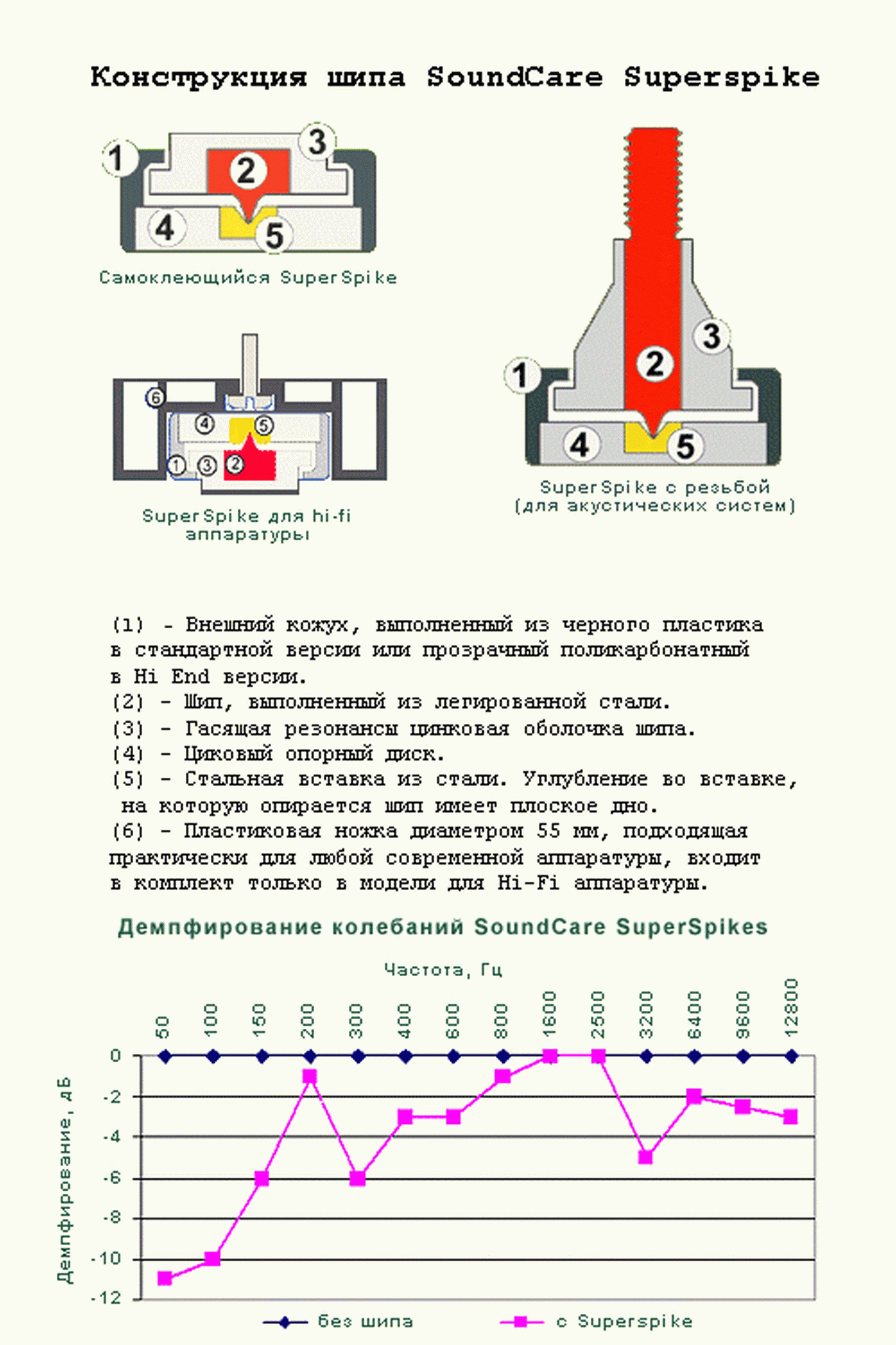

    Russ3000, В видео говорит, что "... есть исключение ..", и приводит в пример вот эти:

    А если подвесить на тросиках?

    Да, думал в эту сторону, плиту повесить на кожанные ремни, но и так пока хватает.
    У меня опирается на подставки из латуни, в них проточки и резиновые колечки в конусах.

    Подвешивал, не понравилось.
    От вибро и ударных нагрузок не защищает и болтается как цветок в проруби.
    Лучше монтажа на капитальную стену ничего не придумано.
