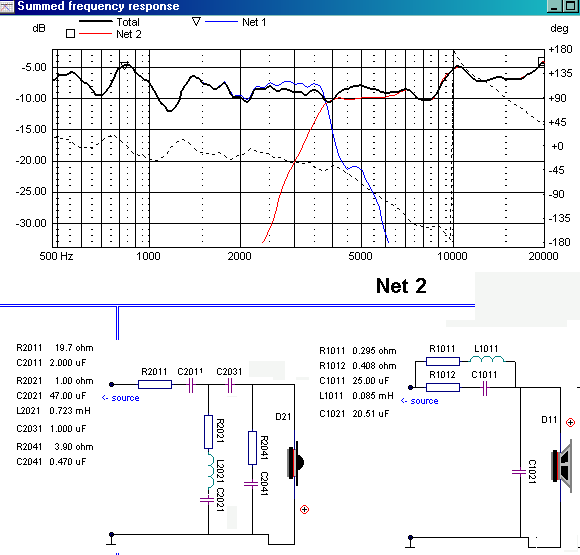

    Александр, про пищалки НЕО-Т25 я с Вами не соглашусь. Звучат весело и живо, не чета 2ГД36, 3ГД31 и 10ГД35. У меня четырехомные.
    Из проблем есть две, которых нет у, например, Seas h1212.
    Большой выброс на частоте резонанса. Лечится фильтром III порядка примерно с 3500 или режектором на частоте резонанса в составе фильтра II порядка (так делал А.Клячин в вариации АС с Вифой из "Повторение возможно" и еще в трех АС, и не стеснялся результатом; разброс - тема отдельная), тока там сильный провал в импедансе.
    От 18 кГц есть подъем из-за резонанса около 20 кГц. А.Клячин иногда (но не всегда) ставил еще один режектор. Моё ухо этот подъем вовсе не беспокоил, я так высоко ничего не слышу.
    По чувствствительности четырехомные можно скрестить с 3ГД38 и 6ГДШ5.
    Но АЧХ кривая, ага На рисунке основной резонанс душится режектором, а подъем отдачи от 18 кГц - RС. Короче, перефразируя известную мысль, дёшево легко не получается, как с большинством советских динамиков - кривизна требует довольно сложного фильтра, однако всё решаемо!

    Вы фильтры моделировали или снимали АЧХ уже в системе?

    ZERO, На картинке - результат моделирования. Снятые АЧХ вполне похожи.

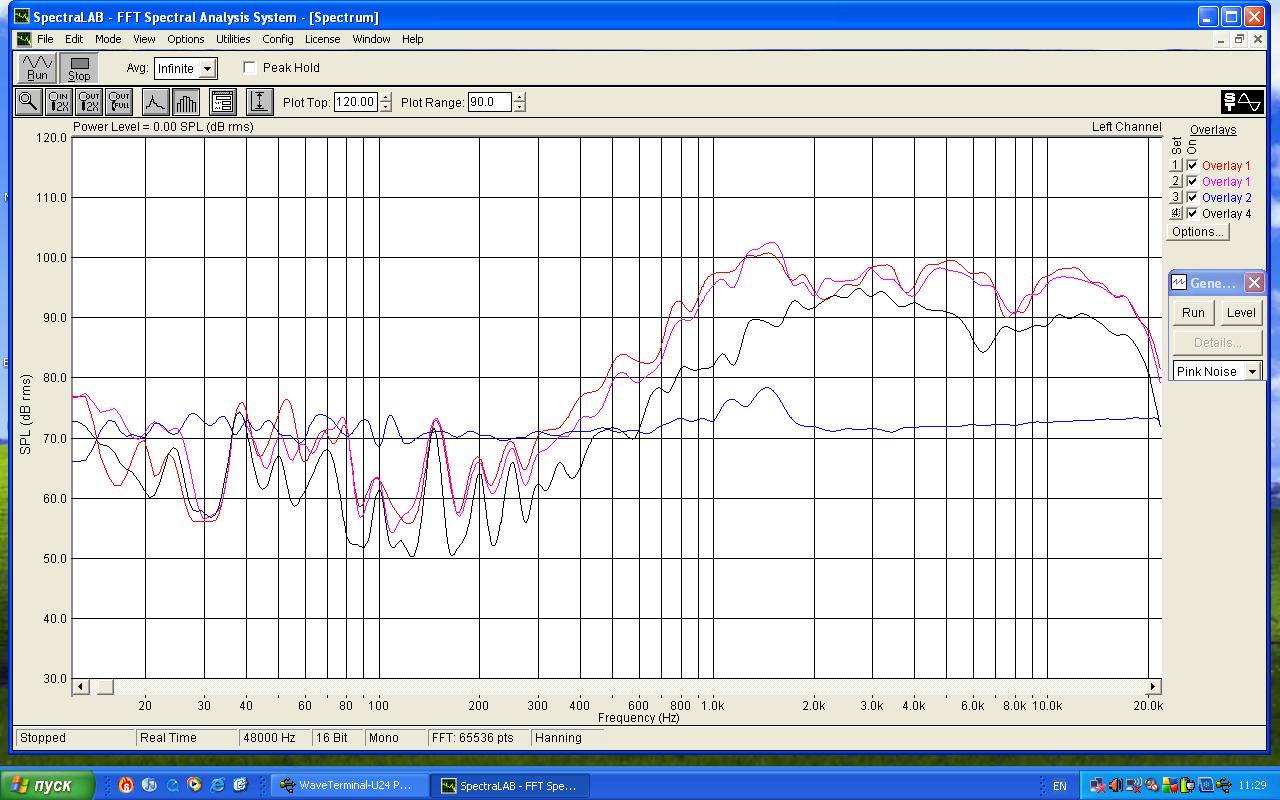

    Вот, наткнулся на измерения двух пищалок калужских ,( неодим + тряпочный купол дюймовый. )
    И что в этом кошмаре может понравиться кому-то?
    Сейчас прочёл высказывание Гайдара про эти ...ммм...динамики, и понял, что обсуждать далее эту дрянь не имеет смысла.
    Тем более распинаться про условия измерения, типа- вдруг я чего-то не то намерил, дурила....
    Мне так кажется, что человек мало понимает в измерениях АЧХ в верхней СЧ и ВЧ зоне. Меняя оформление ВЧ динамика, устанавливая его без оформления, можно получить почти любую АЧХ. Собственно подбирая расположения динамика на морде АС и подбирая демпфирование передней панели и добиваются наиболее гладкой АЧХ в ВЧ диапазоне. Если люди измеряли АЧХ (как многие делают) без оформления - то грош цена этим измерениям. Любой ВЧ динамик с фланцем требует оптимального оформления для получения гладкой АЧХ. Как сами АСАЛАБовцы и говорили, лучшая АЧХ получается у динамиков без фланца, для этого надо брать автомобильный вариант и, не плохо бы, убирать сетку, как ни старайся, а она поет. Металлические диффузоры у АСЫ не самые лучшие и их характер слышен, я бы их не ставил в АС ценовой категории выше 500$. А вот шелковые купола очень неплохи, но вопрос оформления очень важен. Можно обратить внимание, что они сами делают АС с автомобильной писчалкой в капле. Я не помню, но кто-то говорил о хорошем результате пропитки их шелка композитом Воробьева (сам не проверял, поскольку их ВЧ не использую).
