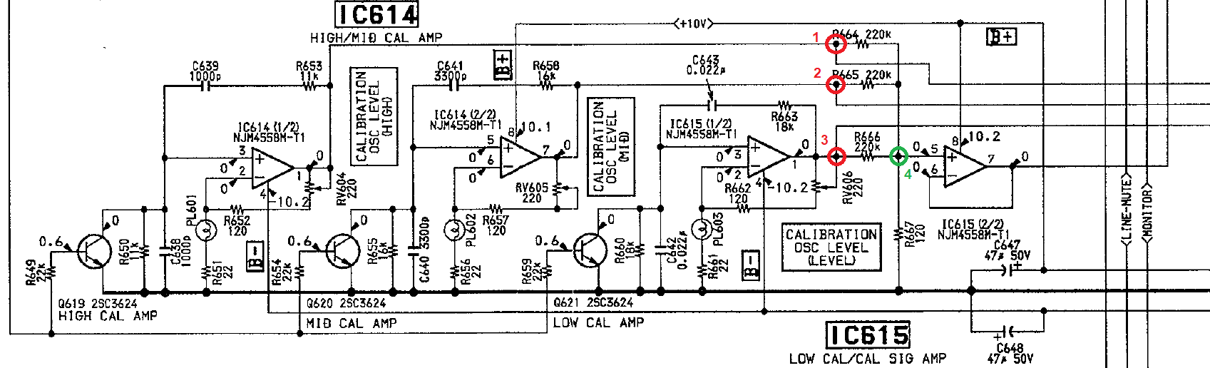

    Прежде, чем смотреть,как "задымится",проверить мультиметром сопротивление относительно "земли",чтобы представить:с какой нагрузкой имеем дело в этой цепи....Если есть КЗ - найти и устранить.
    На обесточенном потребителе - проверял. Все порядке, сопротивления и там и там ненулевые в обе стороны. Пассивного закорачивания не видно. Это, конечно, еще ничего гарантирует, ибо закорачивание может быть и "активным", но тем не менее.
    Затем все таки решил рискнуть - подключил два амперметра вместо обоих предохранителей. Включил - дека заработала, как полагается. Ток с одной стороны 245 мА, с другой - 250 мА. То есть все выглядит так, как будто дело в случайности и нужно просто поменять предохранители.

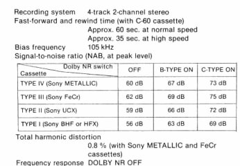

    почему шум подавляется не на 10 и 20 дб с долби B/C? Нажмите на изображение для увеличения.
    Когда назовёте аппарат - станет понятно,почему идет привязка к формату NAB... при измерениях...

    По умолчанию Re: Кассетные магнитофоны SONY
    sony tc k666es k777es.какие спецификации NAB?
    В вашей таблице, при измерении сигнал\шум,дана ссылка на стандарт NAB - там используется другая взвешивающая характеристика.
    P.S.Поэтому и результат будет другой.
    Пришли предохранители. Поменял предохранители в KA5ES, дека заработала. Перевыставил все уровни - воспроизведение, запись, подмагничивание - все работает идеально. Все, кроме калибровки по внутреннему осциллятору.
    Согласно сервисному мануалу, уровни сигналов с осциллятора настраиваются по индикатору при замкнутом джампере TP801. Замкнул джампер, включил режим CAL - индикатор зашкаливает и привести его в норму не получается: не хватает диапазона соответствующих подстроечников RV604, RV605 и RV606.
    Открыл свою исправную KA7ES и начал сравнивать уровни при замкнутом TP801 в режиме CAL. На KA7ES правильно настроенные осцилляторы генерируют уровень примерно +10 dB (2.45 Vrms) на каждой тестовой точке (1, 2 и 3 по схеме ниже). Сервисный мануал KA5ES/KA7ES не называет конкретного уровня, но другие соневские сервисные мануалы для точно таких же схем (K555ESJ и т.п.) называют именно +10 dB.
Название:	Screenshot (275).png
    Выставил те же самые 2.45 Vrms и в этой своей KA5ES в точках 1, 2 и 3. Диапазона подстроечников RV604, RV605 и RV606 вполне хватает, положения не крайние, примерно такие же, как в KA7ES, то есть сами осцилляторы работают нормально. Но индикатор все равно зашкаливает.
    Сравнил дальше и тут же обнаружил: уже в точке 4 исправная KA7ES дает ~0.0035 Vrms, а эта KA5ES дает аж 0.015 Vrms. Вот и причина! Потому индикаторы и зашкаливают. Но как такое возможно? Там же стоит просто обычный тупой резисторный делитель напряжения! Проверил омметром R667 прямо на плате - вижу честные 120 Ом в обоих деках, то есть он в порядке. А вот R664, R665 и R666 прямо на плате не проверишь, а выпаивать пока лень.
    Операционный буфер на выходе вроде работает правильно: что на входе, то и на выходе.
    Судя по всему эти 220 кОм резисторы (или как минимум один их них) как-то прогорели, в результате чего и у них упало сопротивление. Неужели? Так бывает? Что-то слабо верится.
    Какие еще могут быть теории? В упор не вижу, кто еще тут может влиять на уровень в точке 4. Вход операционника, судя по всему не виноват.
    Кстати, когда у меня из-за сгоревшего предохранителя отвалилась AU(-) лампочки PL601, PL602 и PL603 при включенном питании светились довольно ярко, то есть осциллятор включался и лупил вовсю. Неужели он как-то "перегрел" выходные резисторы?
    Отбой. Все нашел. Резисторы в порядке.
    Оказалось, что из этих 15 mV аж 12 mV регистрируются на нижнем терминале R667, то есть на "земле"! Дело в плохой "земле". Где-то что-то плохо контачит в разъеме, поставляющем "землю" и питание осциллятору. Сопротивление с нижнего терминала R667 на корпус составляет несколько ом (в то время как в KA7ES там ~0.1 ома). Второй конец разъема подключен к плате воспроизведения и там все в порядке: оттуда на корпус тоже доли ома. То есть проблема либо в проводе, либо в подключении на плате записи: неразъемный пластиковый порт. Шебуршание иглой в нем привело к падению сопротивления "земли" и все заработало нормально.
    Придется отпаять, переобжать (?), впаять обратно.
