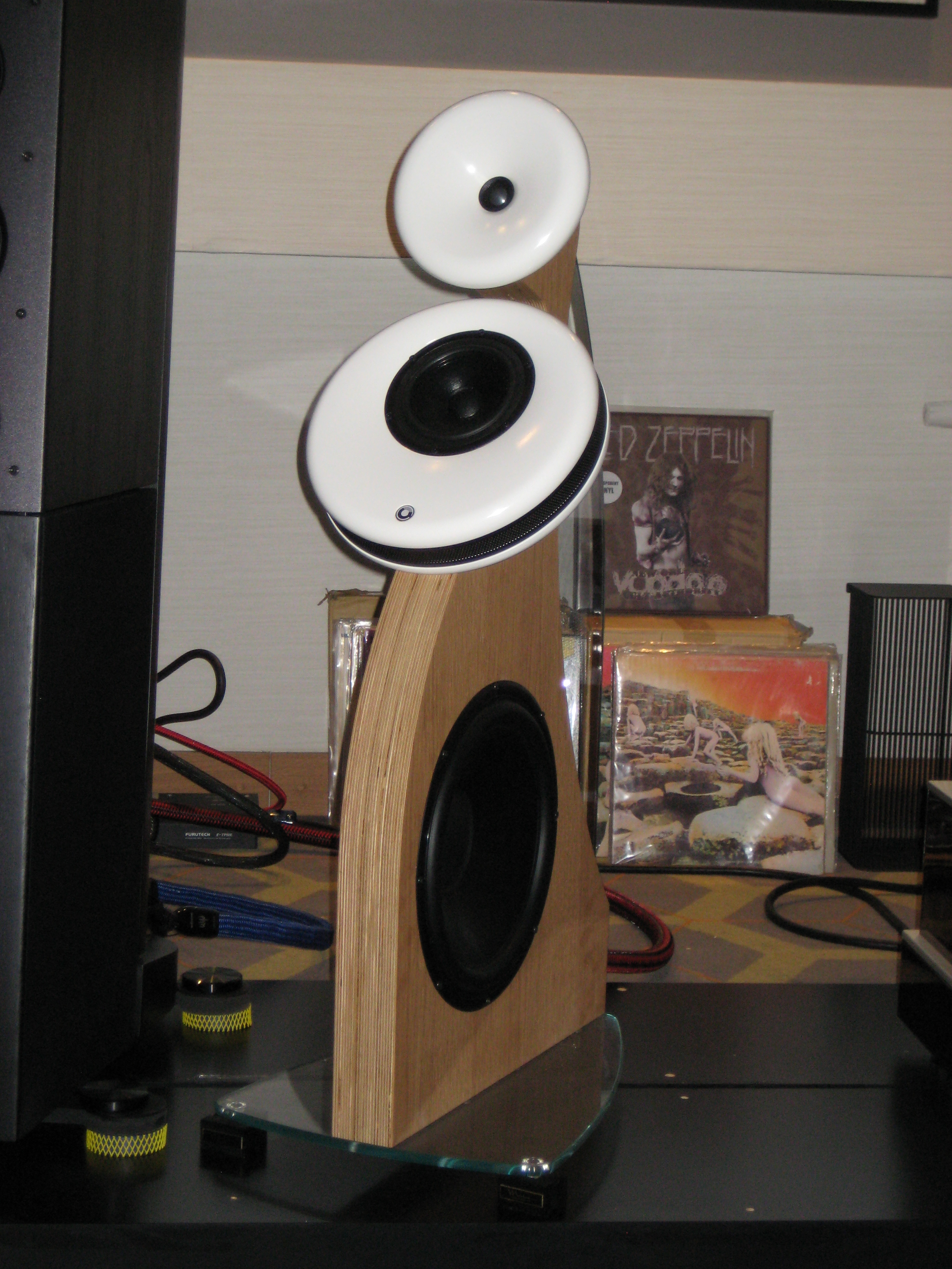

    Есть даже коммерческие примеры, например: http://www.gradient.fi/Gradient/Helsinki_1.5.html
    На одной из последних выставок слушал как раз эти. На СЧ и ВЧ показалось стоят Seas серии престиж. Сведены хорошо, сцена есть. По ощущениям басов там нету. Возможно до 150Гц доигрывают .
    Кстати из-за того, что играли эти драндулеты нормальные колонки (которые черные, на заказных Wavecor) послушать не дали . Сказали, что напряжение в розетке сильно просаживается, когда они свои усилители или хз что подключают .

    ... По ощущениям басов там нету. Возможно до 150Гц доигрывают ...
    В чистом поле по оси, либо при удачной расстановке в удачно подобранном помещении будет ниже
    На всякий случай, кто не въехал: Я ответил на вопрос "можно?" и это ни в коем случае не означало "нужно".
    ... Кстати из-за того, что играли эти драндулеты нормальные колонки (которые черные, на заказных Wavecor) послушать не дали . Сказали, что напряжение в розетке сильно просаживается, когда они свои усилители или хз что подключают .
    Обычно в подобных ситуациях так и говорят

    В этих "драндулетах" сделано всё, чтобы баса там на понюх не было, все косяки-в одном флаконе.

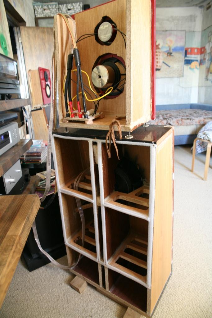

    Ну а вообще, у ОЯ, например с Альфами 15", бас сравним с хорошим ЗЯ или ФИ?
    Я недавно провел такой эксперимент. Закрыл свои щиты сзади толстой дсп. Сверху и вниз не доходя до пола на 20 см.Нажмите на изображение для увеличения.
    На фото видно - от эксперимента остался уплотнитель. Имеется ввиду только НЧ часть, естественно. Послушал.
    Да, на НЧ: динамики Beyma 10g 40, усиление поканальное, фильтрация активная, срез 300 герц, снизу от 60 герц подхватывает саб.
    В результате пришурупливания дсп щиты превратились в эдакое полузакрытое оформление с дыркой раза в полтора превышающей рабочую площадь диафрагмы динамика и без трубы инвертора.
    В результате баса стало раз в 4-5 больше. И он стал играть вниз настолько, что саб оказался не нужен. Но бас стал отвратительным. Он стал смазывать все нюансы. Как если бы взять график кардиограммы и провести толстым фломастером некую обобщающую линию. Он стал подгуживать и бухать.
    Конечно, если бы я посадил заднюю стенку не на 10 саморезов, а на клей супергвозди и покрыл звукопоглотителем, буханья и уханья стало бы меньше. Но общая картина сгрубленного, лишенного нюансов, то есть тончайшей прорисовки, НЧ диапазона не изменилась бы.
    В общем, послушал я это дело с полчаса на разном музыкальном материале. Естественно, закрутив НЧ на активном кроссовере до минус 10 децибел. Ну, чтобы понять тонкости плохого баса. Тут пришла жена с работы и говорит: что случилось? У тебя что, музыка сломалась? Теперь как на дискотеке, глушит. В общем, я вернул все как было и для себя понял (для себя - это я говорю любителям виртуальных перепалок): бас в ОЯ не сравним с ФИ или ЗЯ.
