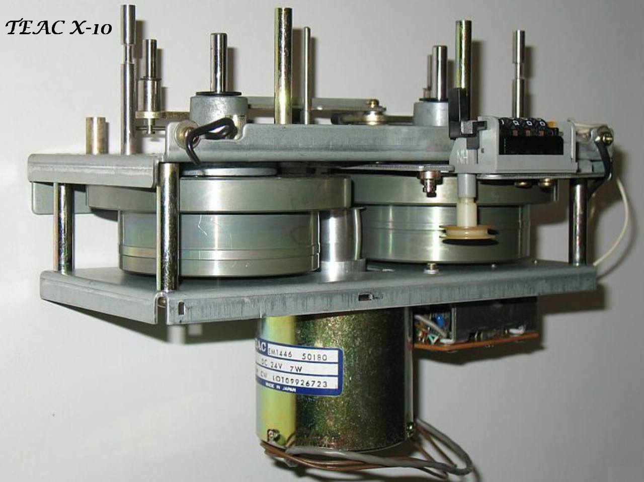

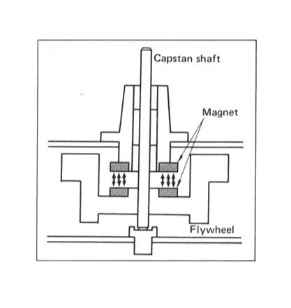

    По умолчанию Re: Магнитофонная горячка - катушечники.
    Вот такие маховики... (ранее в ветке выкладывал уважаемый killhumax)
    Ну а схема маховика с магнитами не совсем понятна- что и как там регулируется.
    ЗЫ: Поди и дроссель к тонвалу нельзя подносить- коллайдер могёть расстроиться
    Магнитами там ничего не регулируется. За счёт отталкивания устраняется люфт тонвала в вертикальном положении аппарата. В старых конструкциях для этого использовали пружину, но она давала лишний момент трения. Здесь - бесконтактная "пружина".
    А что, подстроечником не удаётся увеличить крутящий момент приёмного узла? Если нет, нужно искать неисправность в цепи управления двигателем.

    В общем трабл в белте и гравицапах т.к. ведущий тонвал тащит ленту медленнее ведомого на пр. воспр. Лента теряет натяг и со временем провисает. С роликами, головами и направляющими-порядок.
    На реверсе всё ОК. Белт меняет позицию при перемене направления вращения движки.
    Так что я пока в непонятках......
    Разность частот вращения ведущего и ведомого тонвалов (соответственно натяг ленты между тонвалами) обеспечивается разностью диаметров маховиков в одном из двух возможных положений белта. Остальная электроника с подмотками и здесь вообще никак не участвует, поскольку усилие подмотки существенно меньше усилия протаскивания ленты через тонвал с роликом. (Термех, раздел кинематика: как сдавал- не помню, давно это было.....)
    Напрашивается сам собой вывод, что схема закрытого тракта заведомо кривая, поскольку в теории существует проскальзывание ленты относительно одного из тонвалов по причине разных частот вращения для обеспечения натяга ленты. Т.е. один из тонвалов по чуть-чуть полирует ленту (у кого ролик слабее прижат). Ну а если силы прижима, состояние роликов и чистота тонвалов одинаковые- они еще поспорят кто и когда проскальзывать будет. А это уже для звука ересь. Поэтому в сервис- мануале безменами все меряется
