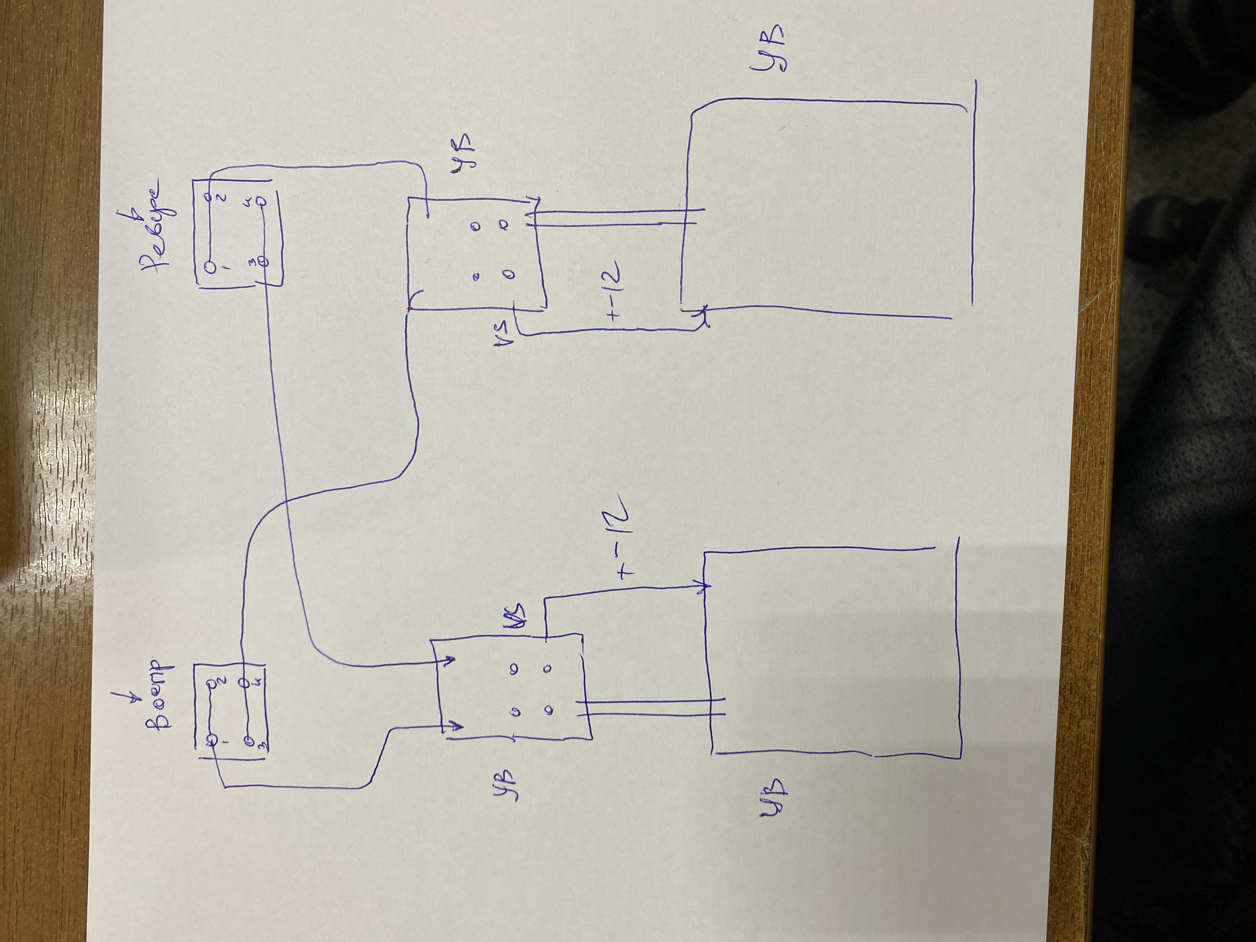

    Собирал такие - по отдельности работали (на головке пред и основная часть). Видимо от того что 2134 оказались из не той марки китайского навоза совместно не заработали - отрезало полволны ( отрицательной). Как соберу управление в Илети 110 - поставлю туда. Не очень на мой взгляд топология но ошибок нет. Поставлю 072/082 операционники и посмотрю как пойдёт.
    Запитывал как?
    Вот так будет работать!
    Использовать одну плату УВ на одну головку не получается, так как сигнал от головки идет на разные платы!

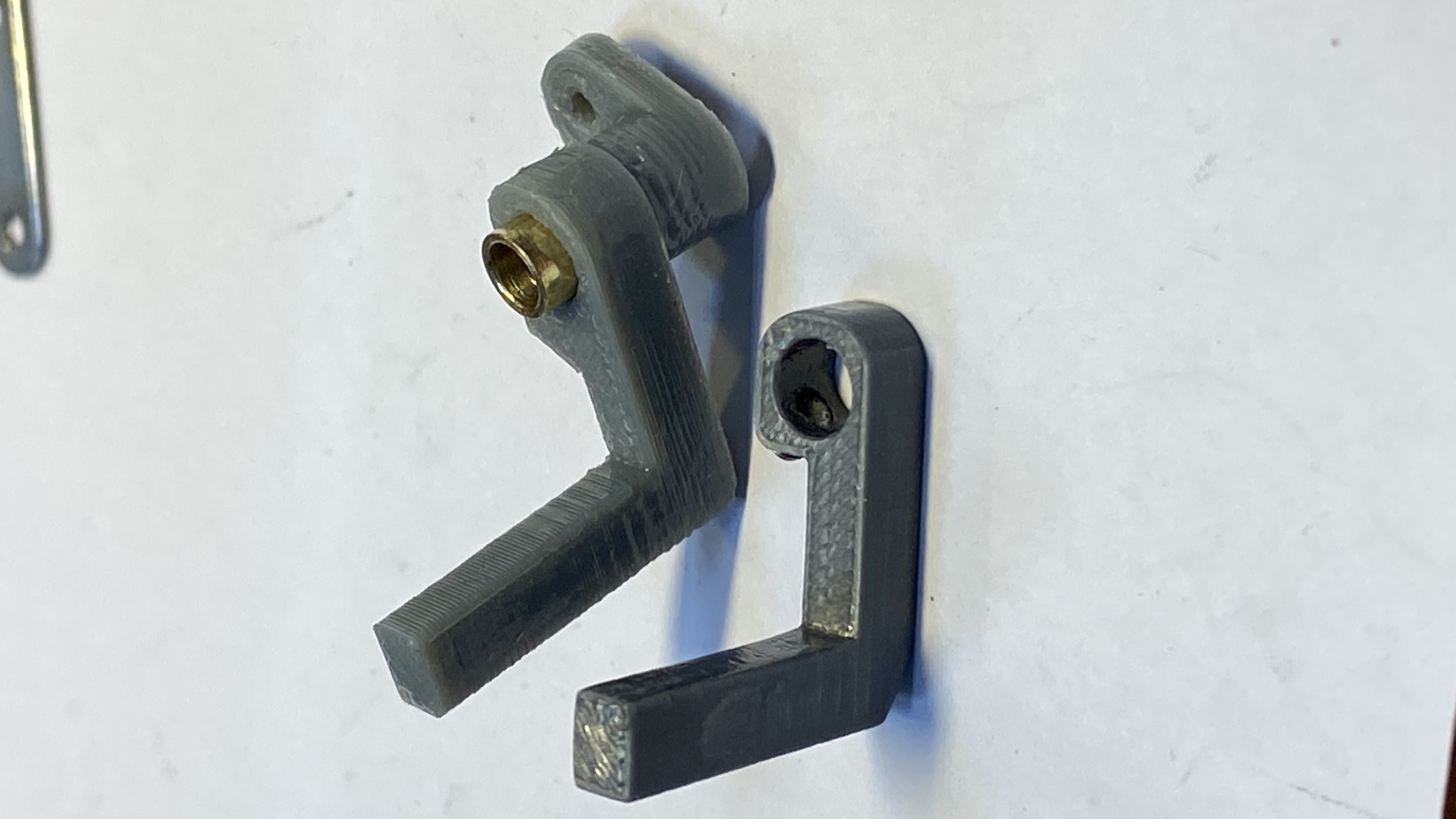

    Добрый день, форумчане. Недавно занимался перепиливанием рычага экрана ГВ на реверсном канале воспроизведения (Элка-004) и закралась крамольная мысль: а можно ли вообще избавиться от этих экранных шторок на ГВ магнитофона? Во первых, громко щелкают (механически) при включении режима воспроизведения, во вторых, щелчок пролазит в канал УВ…
    В своё время был Акай-265, шторок не было, смотрю БГ 747-го – нету шторок… У джапов как-то они не в почёте? Или каким-то хитрым способом они научились избавляться от фона без этих шторок? Мож какой хитрый УВ собран (типа с дифф. входом), чтобы фон давить?
    У кого какие мысли будут на эту тему, прошу поделиться, глядишь, и решение придёт…

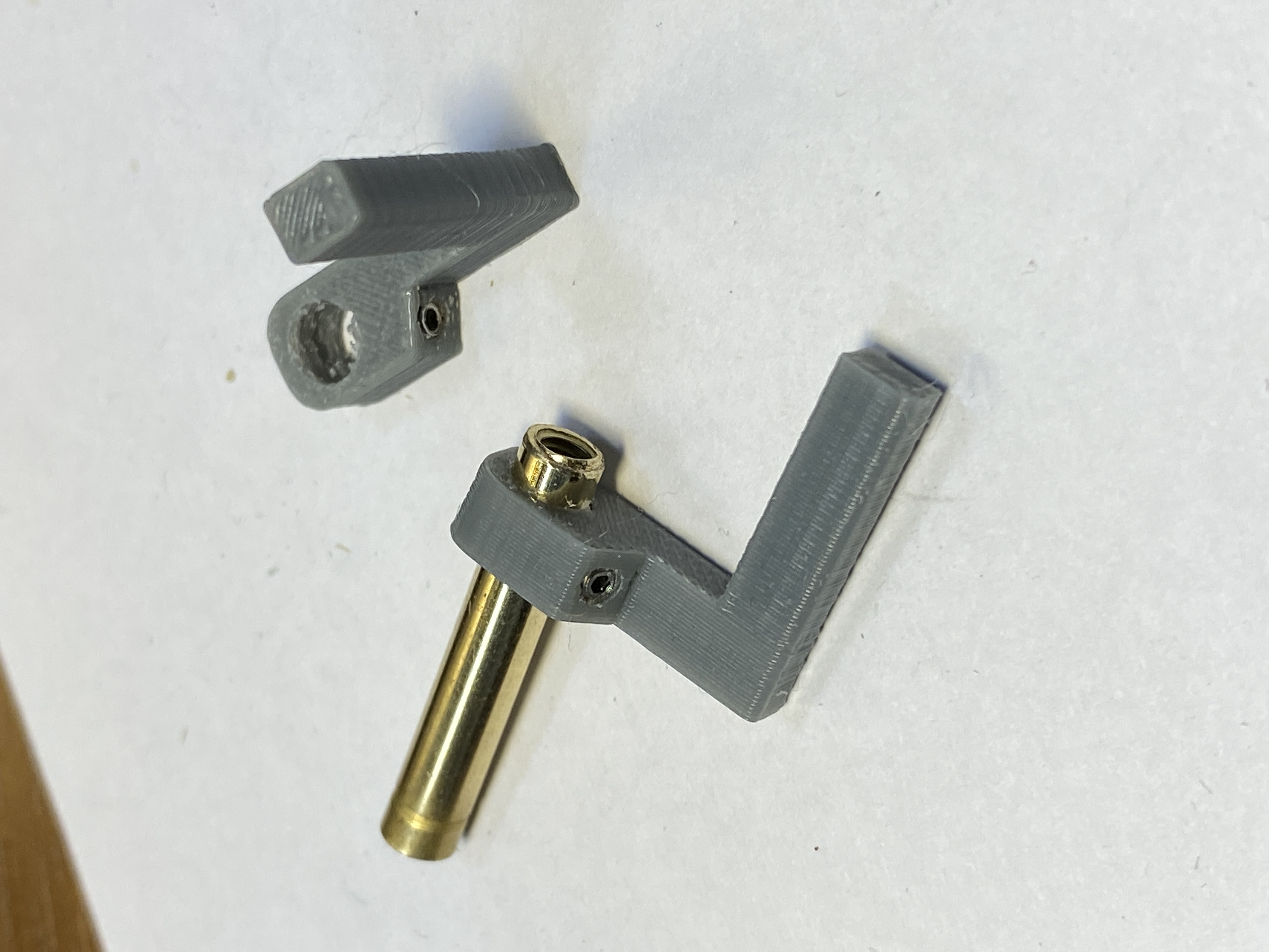

    Вложение 417069Нажмите на изображение для увеличения.
    Вот вся конструкция, ничего перепиливать ненужно!
    А 747 и без шторок хлопает прилично!
    https://youtube.com/shorts/RcYeDJN3ILk?feature=share
