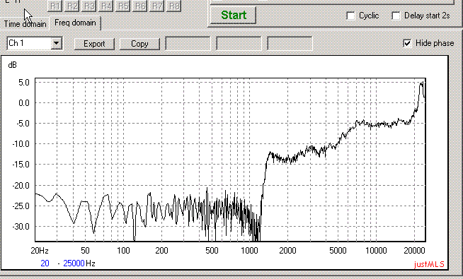

    Цитата Сообщение от Alex32 Посмотреть сообщение
    А на счёт Т25-хоть они и ВЧ динамики ,но выше гдето 12000 Гц почти ничего не слышно.Пришлось купить PCT-300 от той же P-audio.
    странно!
    вот ачх с фильтром 2-го порядка /4,7+0,18/ просто в лоб без оптимизации Т25.8 ,правда без сетки.

    На нашем радиорынке валяются эти чудеса калужские, пищалки именно.
    Алюминиевый купол звенит на 20 килах так, что я не поверил сперва тому что вижу. Тут же мне рассказали сказку про то, что пищала содрана один в один с Бидаблов, но там я такого открытого хамства на ачх нигде не встречал. Согласен с высказыванием про выброшенные деньги. А нео т-25 недавно тоже мерил и тут же вернул, настолько там фуфлыжная частотка и отдача никакая.
  20. #1899
    09.03.2007
    2,142
    Согласен С Бокаревым.Тоже купился вначале.Теперь,послушав лучше,не знаю куда девать средники.Пищалки Т25 пока пищат,выбросов нету.Может попались такие.

    07.07.2009
    6,495
    Выброс на двадцатке кил- это у динамиков небольшого диаметра, там под сеткой виден дюймовый алюмокупол , или даже чуток больше, примерно 28мм. А НЕО Т-25 просто давки нет никакой, и частотка дрянь.
    А первым от них Клячин Александр отрёкся, когда устал биться с диким разбросом. А Александр -знает что говорит.
