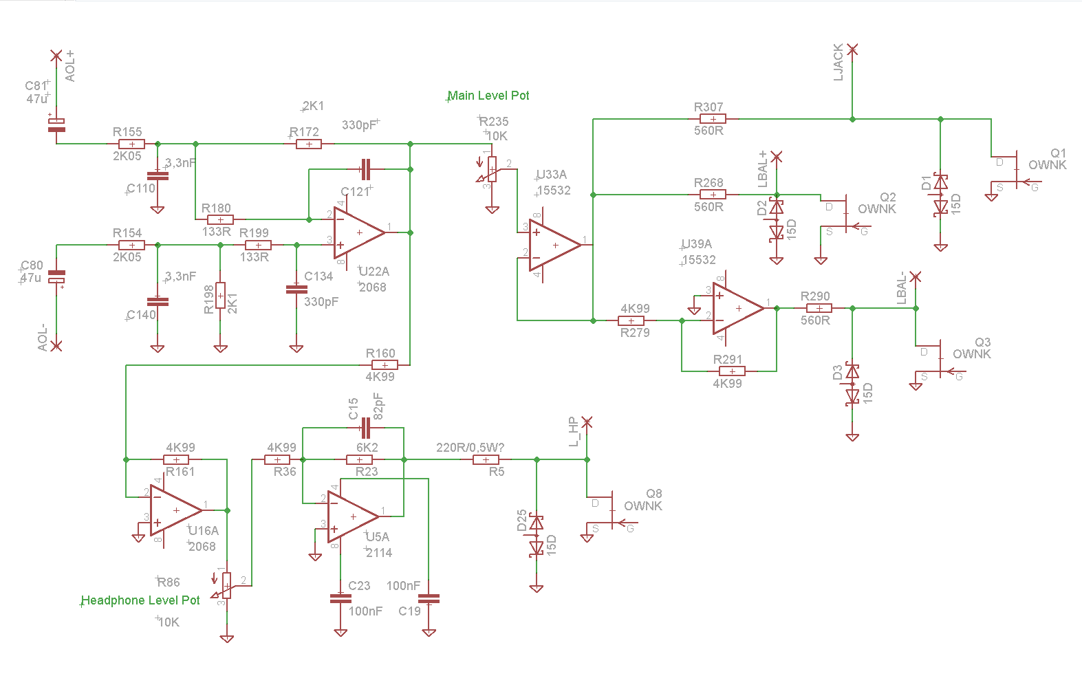

    Вместо U33A/U39A данные OPA2156 будут лучше в таком включении, в качестве повторителей? Я хотел AD8397 попробовать, или же OPA2156 будут лучше?
Название:	Схема выходного каскада после ЦАП.png

    К сожалению, ты так и не понимаешь сути, самое слабое звено здесь- сумматор -вычитатель U22 на 2068, туда и ставь 1656 или 2156. Ну или 8397. Остальное не нуждается в улучшении и менять ничего не нужно.
    На месте U22A уже стоит AD8066. Я подумал что в качестве замены U33A/U39A тоже можно что-то более интересное приглядеть.....

    Так в итоге, в моём случае какие кандидаты на роль повторителя- 2156/8397/2172 ?
    Вообще какие характеристики важны для повторителя чтоб на будущее ориентироваться? Как я понимаю широкополосность важна в основном для ОУ в фильтре сразу после ЦАП, а тут что по частоте? Какие скоростные характеристики достаточны по минимуму? На что смотреть чтоб понять, что будет устойчив к возбуждению?
