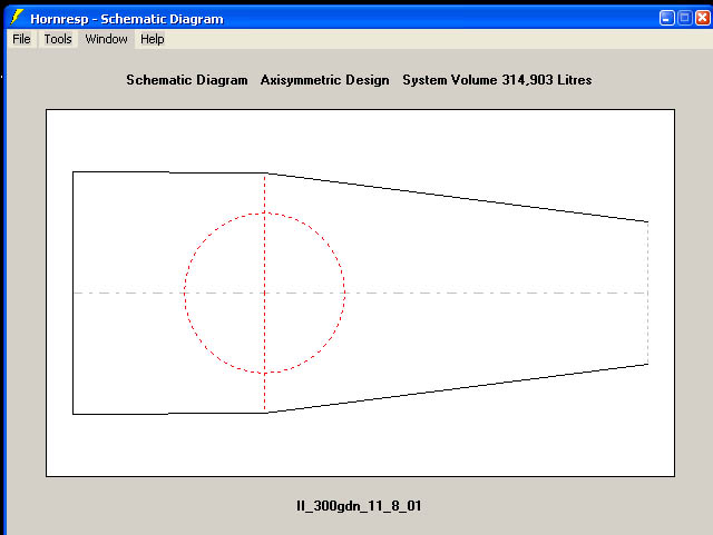

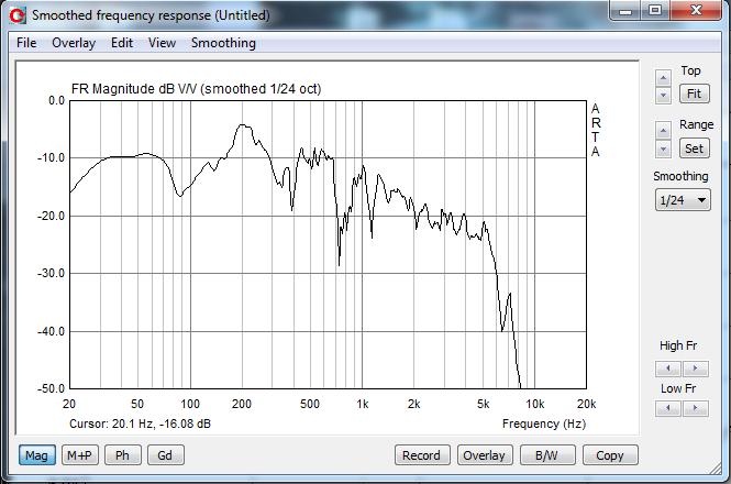

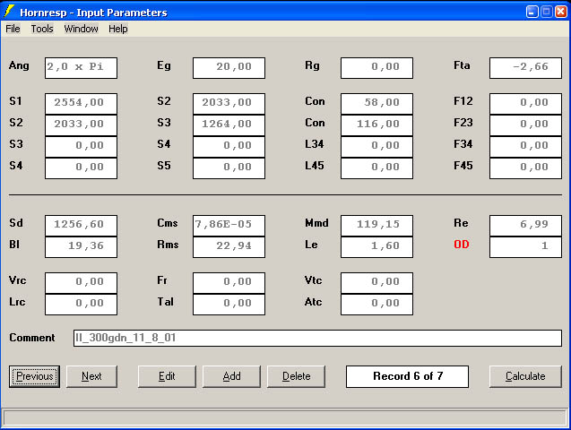

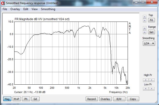

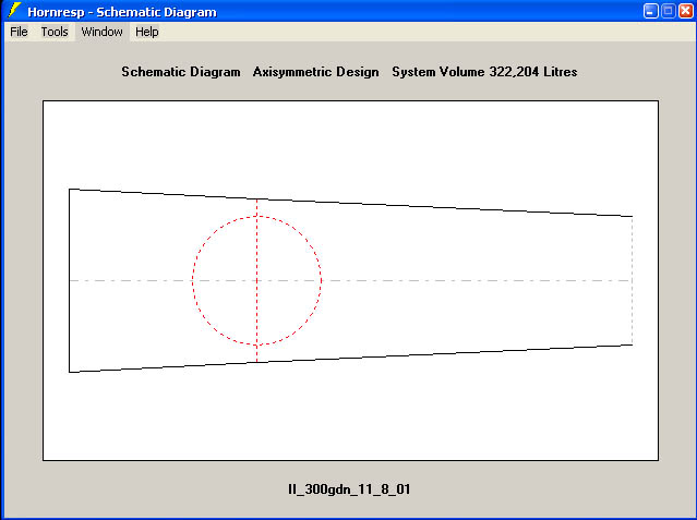

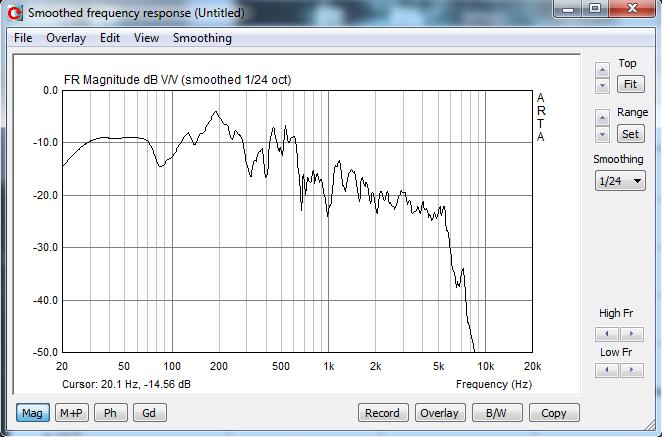

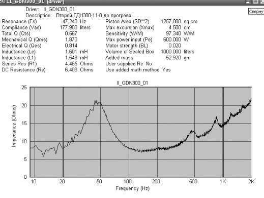

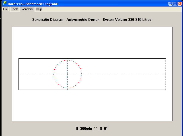

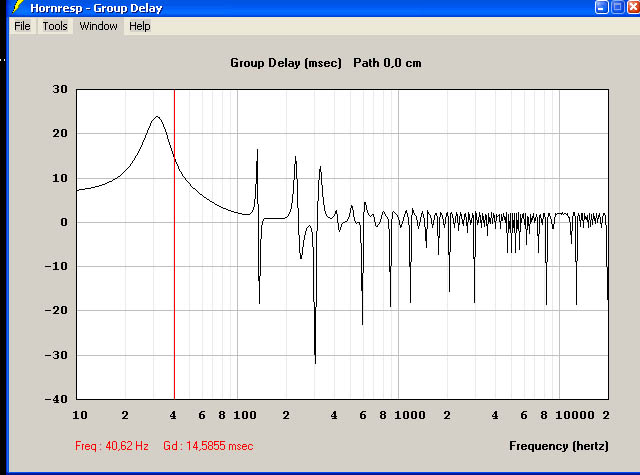

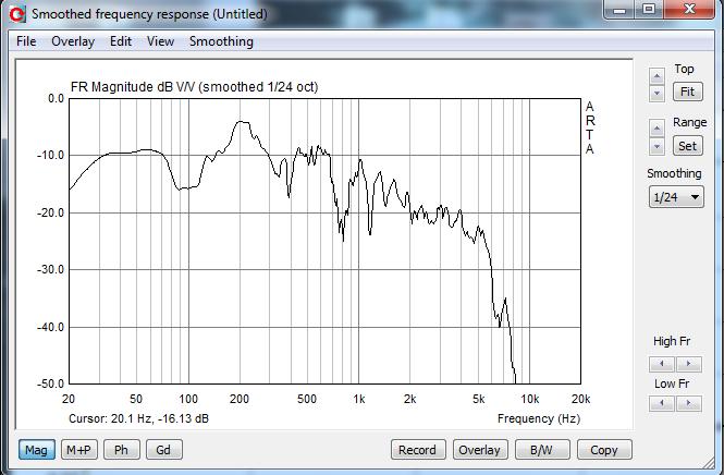

    Ну вот - съездил на дачу - измерил параметры динамиков. Вот , к примеру, второй

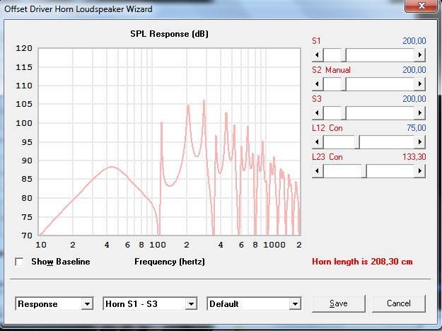

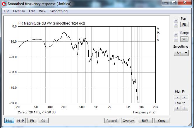

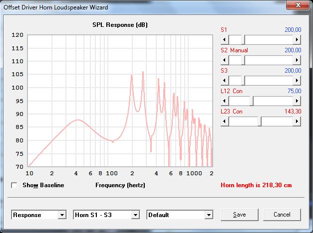

    И вопрос остался - по каким признакам судить о графиках АЧХ ? Поигрался для трех разных параметров лабиринта - АЧХ - примерно одинаковые, Литраж - так же - несущественно, отличаются задержки. Если бы у меня был большой опыт делания лабиринтов и слух ( что не маловажно) - я бы и сам понял... а так - кривые мне мало что говорят. К чему надо стремиться. Попробую по порядку выложить три разных варианта.
    Вариант -1
    Вариант - 2

  4. #1883
    20.03.2012
    88
    Blackcat_2, 2й вариант оптимальнее по ачх, 1й по ачх и гвз, 3й с таким завалом превращается в мидбас, который с легкостью заменяется 40ка литровым корпусом и соотвествующим мидбасовиком. Я бы выбрал 1й вариант, только динамик мне совсем не нравится по характеристикам, либо для чв-оформления он не подходит. Имхо.

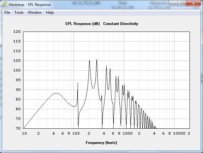

  5. #1884
    18.03.2011
    Степи Донецкие.
    854

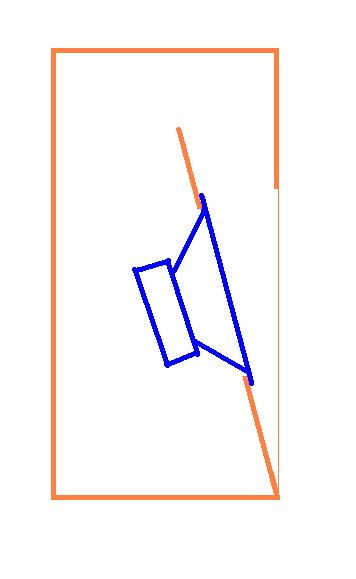

    Под первый вариант подошла бы ортообразная свётка со смещением что то типа вот так.

    Еще три раза прочитал статью из ФАка. Практически все вопросы исчезли. Теперь, хоть и не знаю , как звучат ак. оформления с разными видами графиков АЧХ - но представляю, что желательно получить и какой вид получается при завышенном сечении или заниженном. И уже никаких 400 - 500 литров - так - 200 - 230 . Так что - практически на все вопросы можно найти ответ в статье - за что - автору - большое спасибо. Остался один вопрос - от чего зависит групповая задержка. В Хорне - ее в командире (визарде) колонок - не показывают - поэтому сразу не посмотришь - как и от чего она зависит. А уж после просчета - надо много вариантов перебирать. Пока - не понял. Возможно - еще раза 4 перечитаю статью и на этот последний вопрос получу ответ

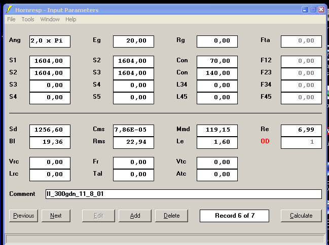

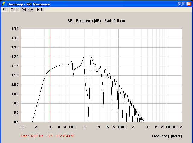

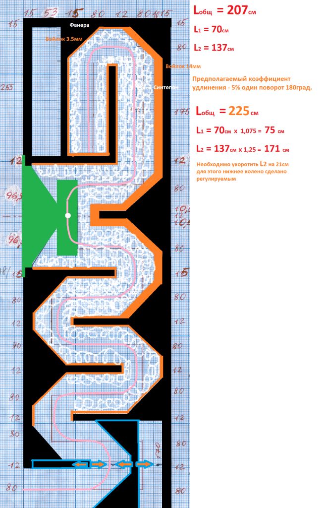

    При практической реализации ЧВ резонатора сталкиваешься с эффектом « удлинения» и необходимостью иметь инструмент подстройки длины лабиринта. Я опробовал в макете регулируемое последнее колено. Макет сделал для Seas exel W22NY001_E0045-08s (в перспективе как 3-х полосной АС). Для сравнения расчеты в Hornresp сделал и для реальной физической длины линий (по осевой линии лабиринта L1=70см и L2=137см) и для длины линий с учетом эффекта «удлинения» (L1=75см и L2=171см, но укорочено до 149см с помощью механической регулировки). Александр в своих описаниях приводил усредненный коэффициент удлинения 1,25 , который реально имел место в его конструкциях. Я, с учетом количества поворотов лабиринта, применил для L1 – коэффициент 1,075 (1поворот 180 и 1 поворот 90) и для L2 – 1,25 (5поворотов 180⁰), т.е. 1 поворот на 180⁰- 5% удлинения. Последнее колено регулируется с помощью поршня и перегородки. Герметичность поршня обеспечивается зазорами 0,2-0,5мм и обтюрацией поролоновым кольцом по периметру поршня. Набор перегородок разной глубины входит в лабиринт с минимальным зазором и герметизировался малярным скотчем (на чертеже корпуса поршень и перегородка показаны). Лабиринт оклеен войлоком толщиной 3,5мм везде и 14мм в прилегающих к динамику камерах лабиринта (на чертеже показано). Сечение канала после наклейки войлока постоянно по всей длине - 200см2 (за исключением последнего регулируемого колена, где войлока пока нет и сечение - 220см2). «Затенение» сечения канала динамиком учтено и в зоне динамика «чистый» проход 200см2. Синтепон укладывался по двум вариантам (прилагается два чертежа корпуса). Измерения АЧХ динамика с расстояния 3см от диффузора показали его идентичность заводской АЧХ и отсутствие проникновения «гребенки» через материал диффузора (оказала свое влияние оклейка 14мм войлоком прилегающих к динамику камер лабиринта). Влияние способов укладки синтепона имеется (скриншоты АЧХ порта подписаны: « с мин. сп» - это с заполнением 1, где синтепона меньше, и «с макс. сп» - это с заполнением 2, где синтепона больше). Влияние изменения длины лабиринта на АЧХ порта (микрофон в 3см от выхода порта) имеется. «Минус 9см» означает, что с помощью поршня и перегородки длина линии L2 укорочена на 9см. Склоняюсь к варианту «Минус 9см с мин.сп», т.к. подъем на 30-70гц для данного варианта максимален, а последующие ближайшие провал и подъем симметричны относительно полки 30-70гц и находятся в пределах -+5дБ. Увеличение заполнения лабиринта синтепоном не понравилось: 30-50гц проседают, а последующие гребенки на выхлопе остаются на своих местах (самый последний скриншот "Минус 9см с макс. сп"). Изменение длины канала не позволили сделать однозначных выводов о том, где АЧХ лучше. Интересно Ваше мнение – какой должна быть оптимальная АЧХ порта при измерениях, и какие практические способы можно применить для корректировки ее недостатков? Варианты по активной фильтрации и ранней обрезке наверное неинтересны – это не саб. С уважением.
Название:	Чертеж корпуса с заполнением 1.jpg
Название:	Чертеж корпуса с заполнением 2.jpg
Название:	Hornresp АЧХ АС L1_70_L2_137.jpg
Название:	Hornresp АЧХ Порт L1_70_L2_137.jpg
Название:	Hornresp Настройки L1_70_L2_137.jpg
Название:	АЧХ динамика с мин. сп.jpg
Название:	Минус 3см порт с мин. сп.jpg
Название:	Минус 5см порт с мин. сп.jpg
Название:	Минус 6см порт с мин. сп.jpg
Название:	Минус 8см порт с мин. сп - копия.jpg
Название:	Минус 9см порт с мин. сп.jpg
Название:	Минус 13см порт с мин. сп.jpg
Название:	Минус 16см порт с мин. сп.jpg
Название:	Минус 18см порт с мин. сп.jpg
Название:	Минус 9см порт с макс. сп.jpg

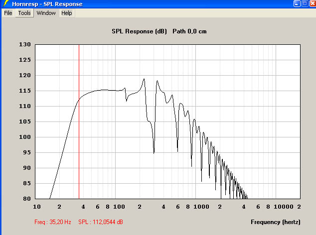

    Пока тема без ответа, попытаюсь изложить свои дальнейшие размышления:
    1. При измерениях там, где при механической регулировке L2 получаем «яму» 80-120гц наиболее широкой и глубокой - это и есть место оптимальной настройки L2 лабиринта относительно L1 лабиринта. Это видно при сравнении скриншотов (в Hornresp и практических).
    2. А вот второе заключение интереснее. Hornresp рисует «зарубку» в районе 120гц с зеркальной ошибкой. И практические измерения это подтверждают. Если в LoudspeakerWizard увеличивать L2 относительно оптимальной, то правая часть «зарубки» в районе 125гц идет вниз, а левая в районе 115гц – растет, и, соответственно, если уменьшать длину L2 относительно оптимальной, то правая часть «зарубки» растет, а левая – идет вниз. А на практике при механической регулировке длины L2 - все наоборот: при увеличении длины L2 появляется пик на 125гц (правая часть зарубки) и он растет.
    3. В Hornresp соотношение длин L1 к L2, при которых "зарубка" минимальна не 1:2=0,5, а немного иное (в моем случае 75:143,3=0,523). И при механической настройке этот минимум "зарубки" легло ловится.
Название:	Оптимальная длина L2.jpg
Название:	Увеличение длины L2 на 10см.jpg
Название:	Уменьшение длины L2 на 10см.jpg

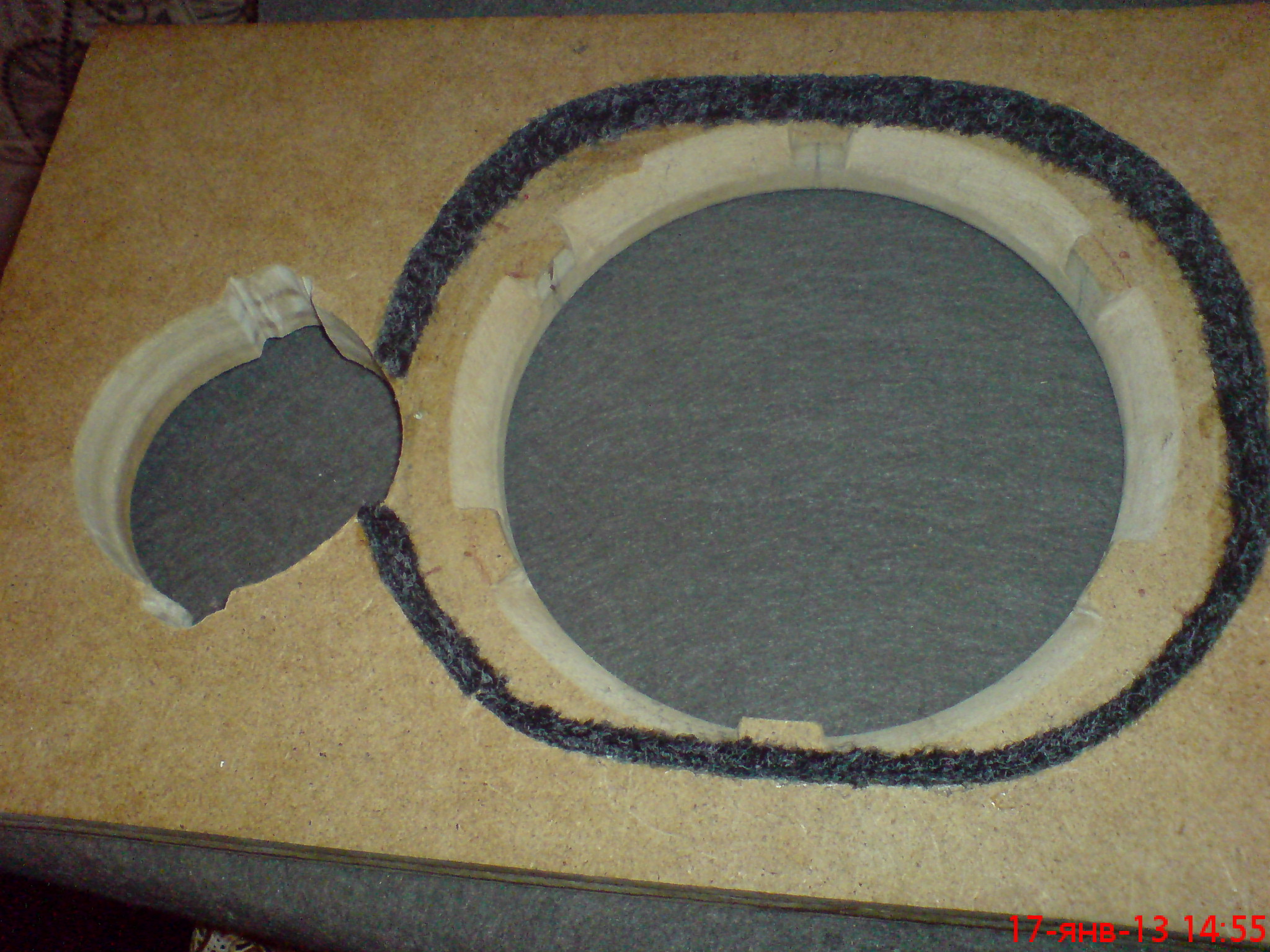

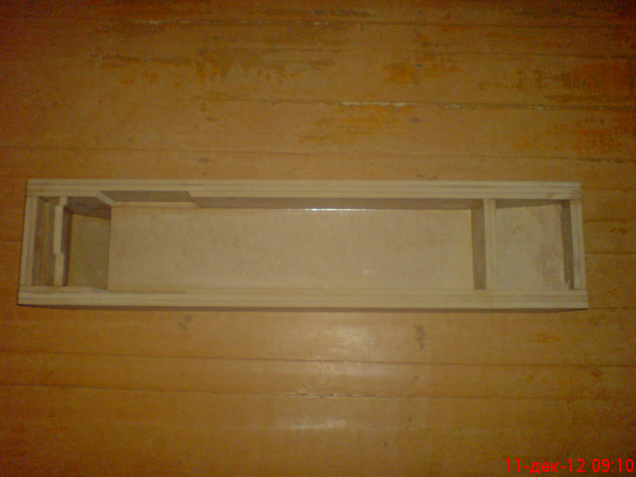

    Вопрос к Александру,или к эксперементировавшим, а как сказывается недостаточное заполнение?У меня свернуто вдоль корпуса,1 разворот и внизу на выходе еще небольшой изгиб,выход вниз 2/3 канала заполнил ,когда первый раз включил показалось середина переглушена(через ресивер,а он так играет).За динамиком и до тупика половину вынул, остаток быстро прибрали на пуфик.Было на канал 9 на 14.5см примерно 14 см полоска в ширину, распущенного синтепона в 1 слой,стало половина.Настраивать решил когда усилок нормальный сделаю,сделал ,вроде как нижняя середина гудит.У меня двухполоска,за динамиком и изгиб обшит толстым слоем ватина,остальное типа иск. войлока
  16. #1895
    Старый знакомый Аватар для SemenS
    26.12.2011
    город у моря
    743
    Может мидбас "выпирает"? Верхняя середина в лабиринте никак "гудеть" не может. Заполнение может немножко прибрать выпирание, но не значительно.
  17. #1896
    Завсегдатай Аватар для uriy61
    02.07.2013
    2,216
    "Серый". Чтобы вам чего-либо посоветовать - нужна информация, а в вашем обращении за советом ее почти "0". Какие материалы использовать для обработки и заполнения лабиринта, и как их наносить - уже много раз говорилось: обработка - войлок, заполнение распушенная вата или синтепон. Не ватин, не ковролин, ни иск. мех не дадут результата как с войлоком. Покупается войлок и синтепон легко: в магазинах снабжающих производителей и ремонтников мягкой мебели. Цена - копейки. Войлок 160руб. 1м х 2.1м х 3.5мм, синтепон 100руб. 1м х 2м. Войлок клеить на резиновый клей. Толщина войлока легко наращивается слоями войлока на резиновый клей. Синтепон к войлоку сам по себе прилипает. Как влияет заполнение: подробно рассказано и с графиками на предыдущей странице (стр.95). В твоем варианте АЧХ мерить проще всего в Arte, в одноканальном режиме (ничего паять не нужно), микрофоном за 130руб. Genius в любом компьютерном магазине или от ресиверов Pioneer или Onkyo. До 6-7 кгц они дают картинку АЧХ без грубых искажений. И порт, и НЧ динамик, и нижнюю полосу ВЧ динамика увидишь, и фазу, и работу кроссовера. Где и как работать с Artoй, смотри наш форум - раздел измерений.
  18. #1897
    01.05.2013
    Н НОВГОРОД

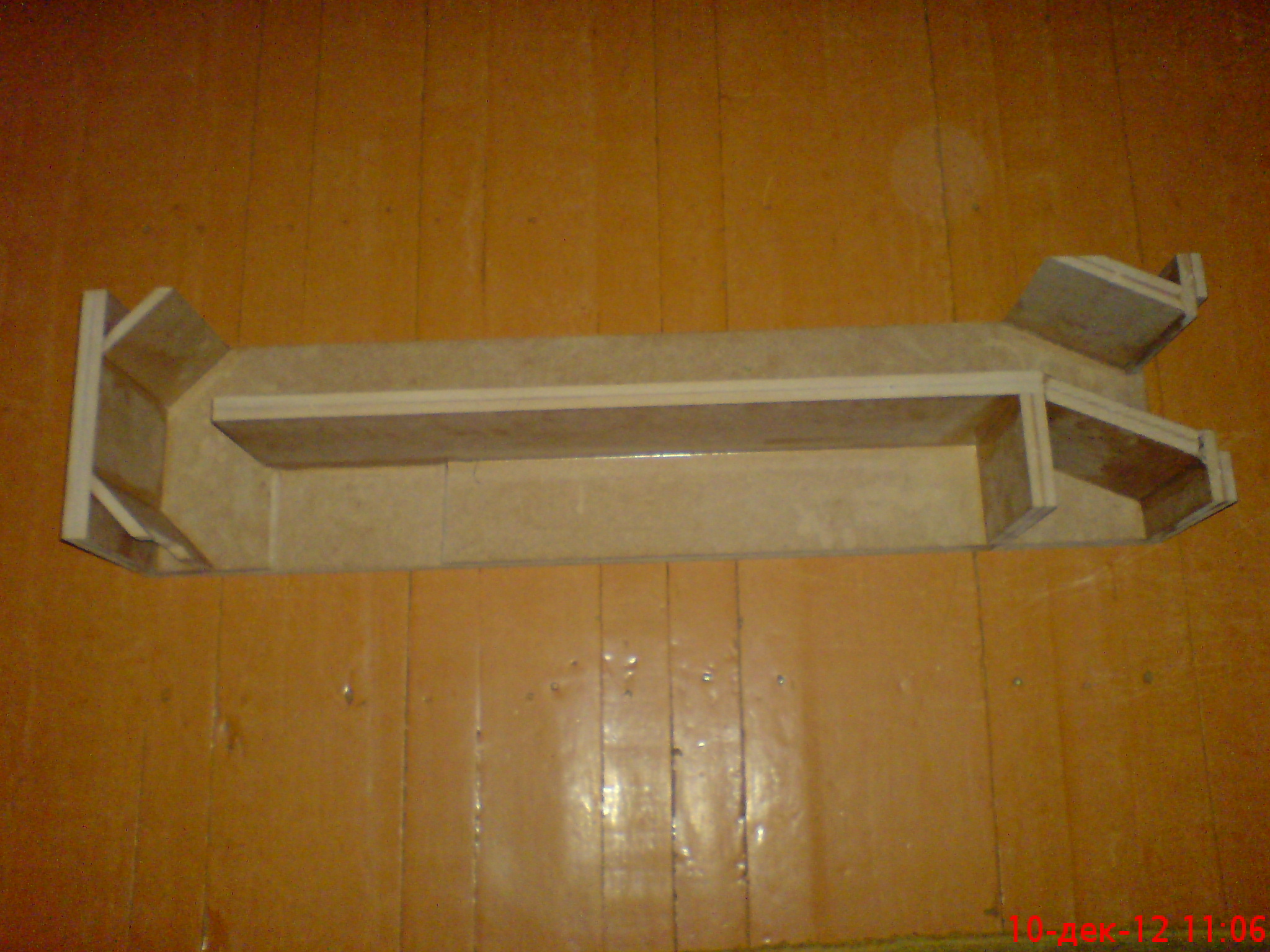

    Да,надо научиться мерить.Войлок нигде не нашел,у меня типа войлока от авто,снизу плотный а сверху немного ворсистый Динамик тонкий,бумажный,поэтому решил за ним ватин и в верху на повороте,потому что поворот только один.Прежде чем собирать много чего поизучал и почитал,конечно больше всего у Александра. Нажмите на изображение для увеличения.

    Цитата Сообщение от *серый Посмотреть сообщение
    ...Войлок нигде не нашел...
    Я вот нашел в магазине "ткани" прям возле дома своего.И войлок и ватин и карпет и ещё что то "типа войлок".
