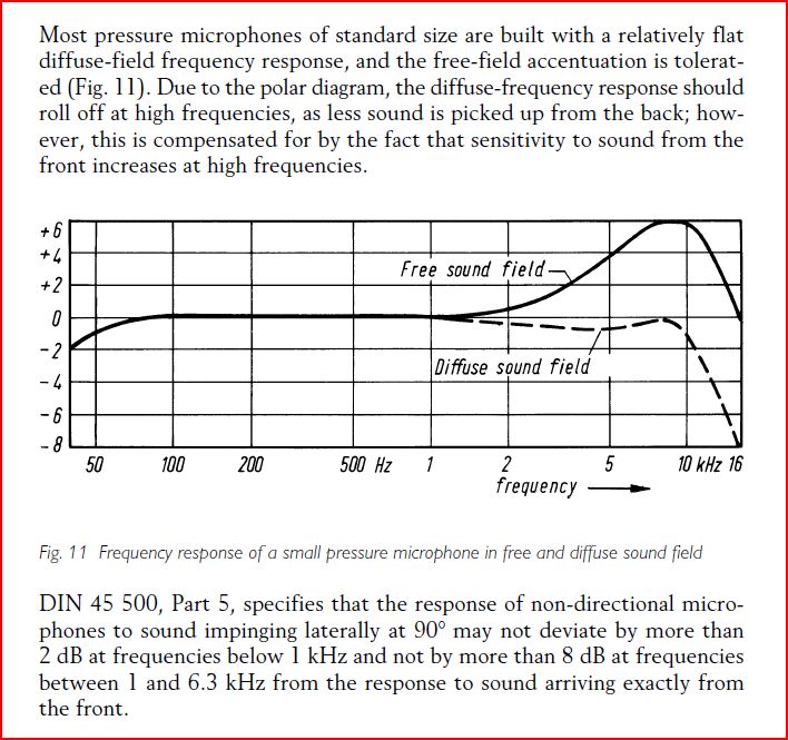

    Мне как бы без разницы что ловят 2 микрофона, лишь бы они показывали одно и то же (измеряю двумя каналами одновременно, мики в непосредственной близости), смотрится весь спектр, а не только ВЧ.
    ЗЫ на тему 90/0 градусов у тех немцев картинка приводится
    Это к ECM-40 относится, у нормальных на оси ровно под углом завал ВЧ

    Блин, я а то понять не мог,откуда пошла эта идиотская мода при измерениях в дальнем поле ставить микрофон "поперёк". Объяснение как обычно: читать не обучены, зато сильны в толкованиях
    однако, компенсация!
