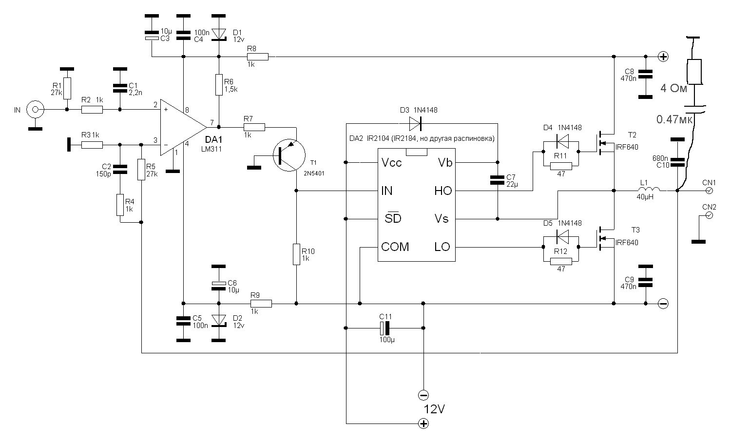

Что то я замолчал о своих "экспериментах". Вот только что столкнулся с забавным явлением...
В своем усилителе применил обратную связь Королькова, потому что с ней на первом "макете" удалось выжать максимальную мощность.
Сегодня проводил опыты на новой плате. Сделал оригинальную связь как в UcD - тоесть вся связь взята после фильтра. Замерял мощность, она осталась на уровне с той что и у Королькова. Подумал отлично, и пошел послушать с целью услышать разницу...
Подключил к сабам. И...уже на половине гормкости начинаються хрипы... Думаю что это из-за того что динамик - индуктивная нагрузка, а за робочим столом у меня 10 резисторов МЛТ2, погруженных в воду (индуктивность=0). Может кто-то сталкивался с подобным?
Ну и я то тоже сидеть на месте не буду. Для начала попробую поизменять номиналы резисторов в цепях ОС. Возможно поиграюсь с выходной емкостью. Индуктивность у меня 230мкгн, емкость - 3 мкф. Какие будут мнения или предложения по устранению данного "косяка"?
Повторно выложу ссылку на схему усилителя.
https://forum.vegalab.ru/attachment....6&d=1170444498
Забыл добавить, рабочая частота у меня 50 кгц, была получена увеличением емкости в цепи обратной связи.

Dr.Gradus, возможно сегодня вечером допаяю такойже усь, о результатах доложу

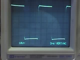

Напряжение на резисторе имеет нормальную форму, опасные сквозные токи будут давать импульсы в несколько вольт, сопротивление в цепи затвора желательно подобрать по минимальному нагреву транзисторов, при максимальной выходной мощности. Небольшие сквозные токи будут присутствовать всегда, нужна золотая середина. Длинные фронты могут увеличить коэффициент гармоник.
