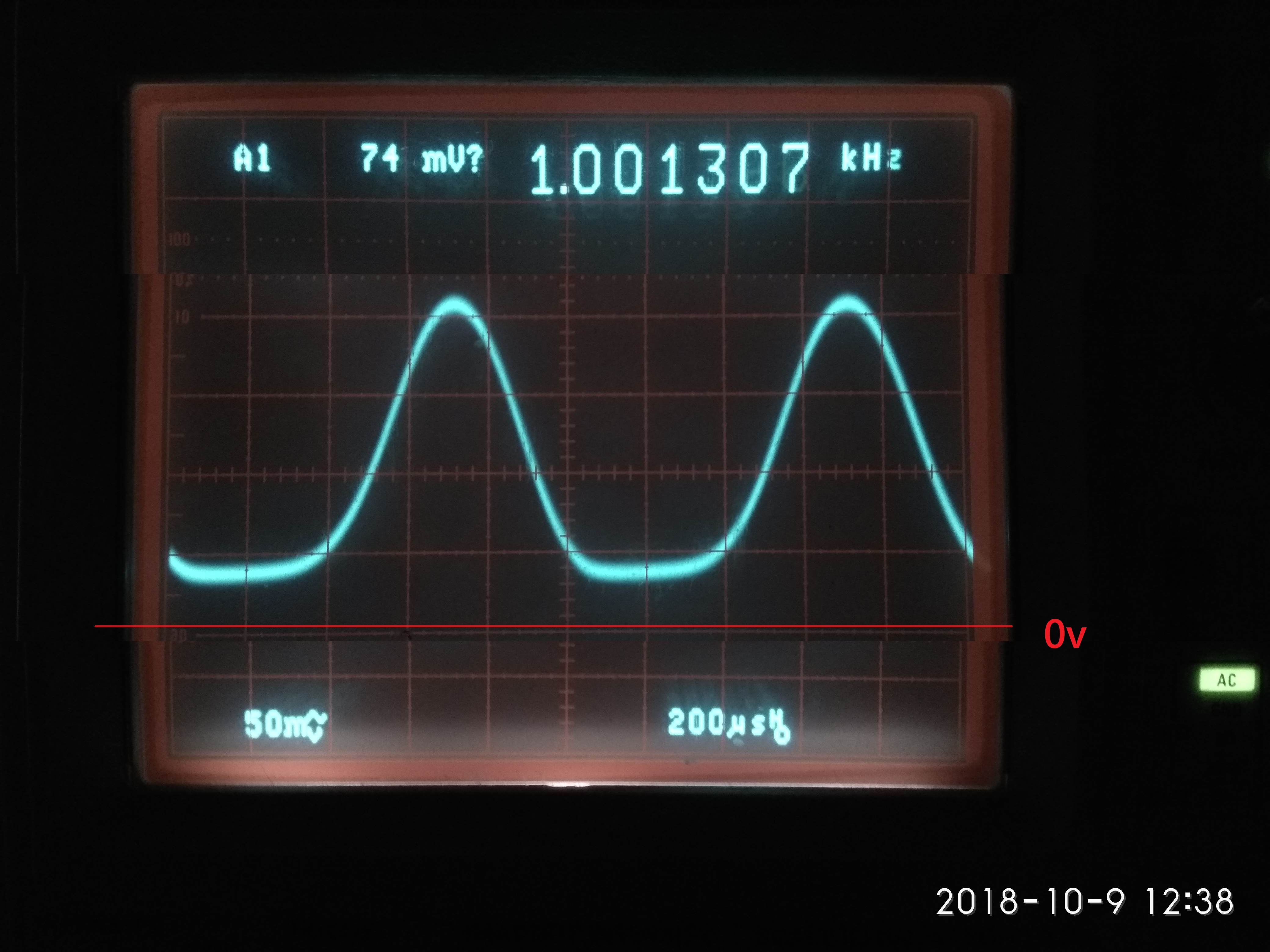

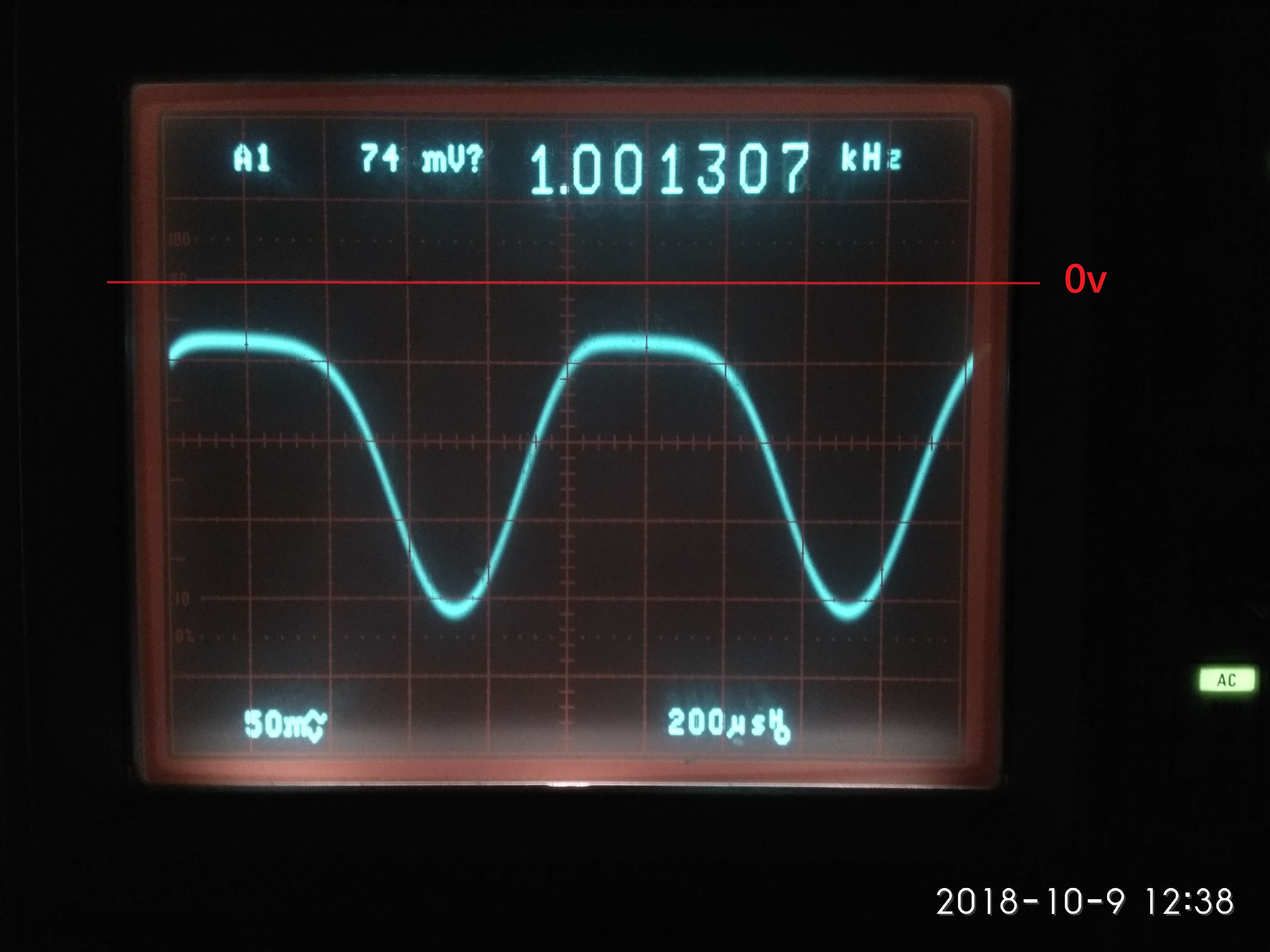

    Прочитайте в теме сообщения от Co_balt под номерами 1202, 1210, 1214.
    И подбирать транзисторы по максимальной бете нужно в связке нрн/рнр, а не тупо по максималке без оглядки на комплементарную пару.
    П.С. По данной теме у меня сложилось четкое наблюдение, если сборщик использовал полупроводники из КИта, то - ноупроблем, а если закупался сам, даже частично, то глюки - по полной.
    При работающей САБ должны быть такие осциллограммы на истоковых резисторах (от Maxim_A, я дорисовал лишь ось 0v) :
ID:	480585 Нажмите на изображение для увеличения.

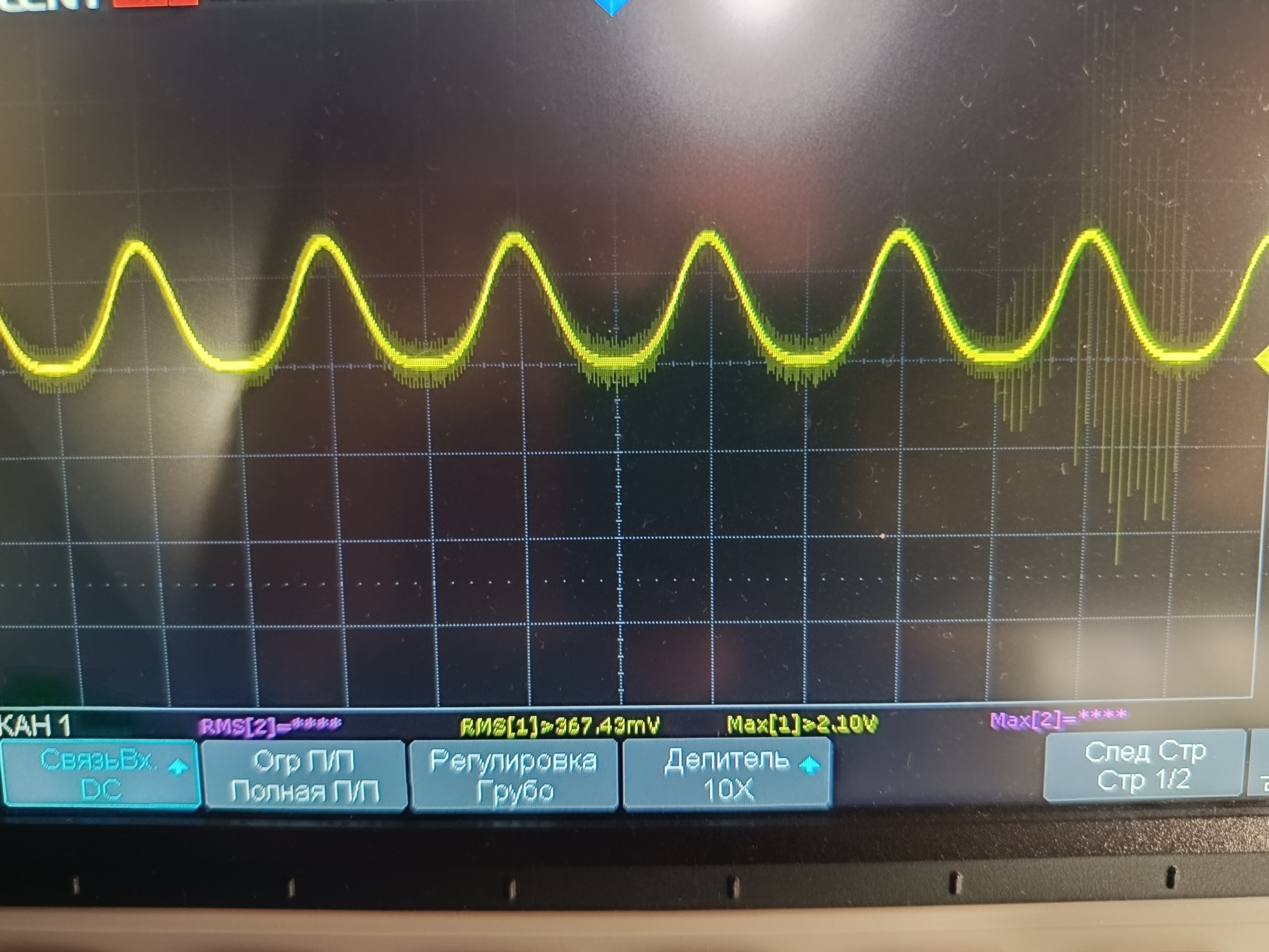

    Вот осциллограммы с истоковых резисторов. Много шумов, это какие-то наводки из вне, не могу победить.
    САБ работает.
