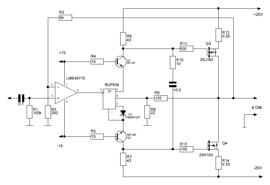

    В этой теме планирую разместить варианты с использованием МС BUF634 и LT1210 .
    Начнем с BUF634 .
    Получился некоторый монстр. Схема :

    Собственно хорошо работает и с одной AD825 . Но с двумя качественные параметры заметно выше :

    Вторая - меандр 10 кГц - 10 В/дел .
    Скорость нарастания более 100 В/мкС .
    Третья - клипп - около 100 Вт .

    Дальнейшее развитие темы привело к усилителю для головных телефонов .
    Схемы и ПП от Владимира - LepekhinV
    Первый вариант: AD825 + AD825 + BUF634 + 2SK1058/2SJ162
    и называется он YES-3-1 MINI :
    ПП для этого варианта : (- ошибка в шелкографии - R3 и R5 -поменять местами)

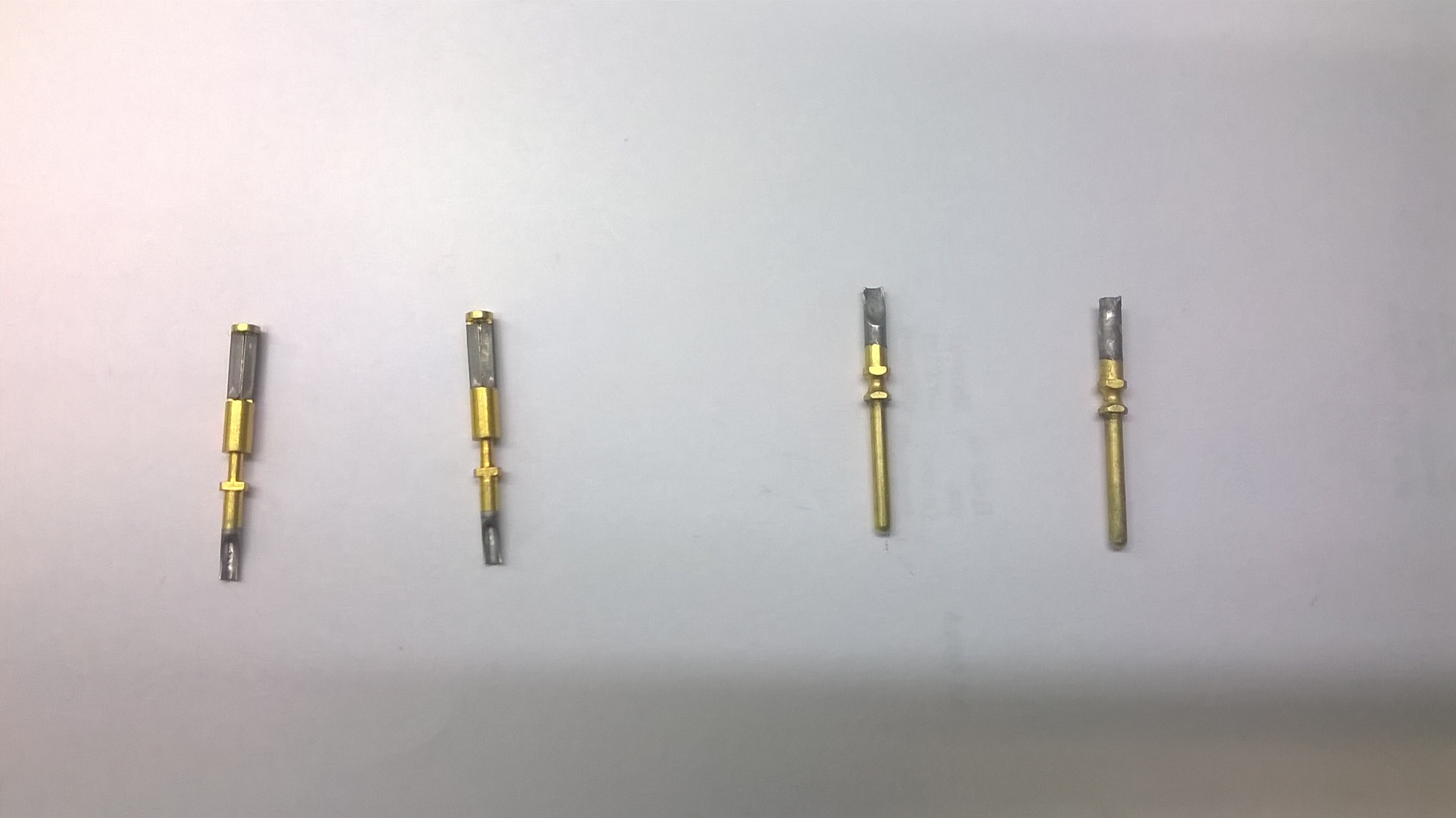

    К вопросу о стоечках..... я например всегда использую от шр разьемах Нажмите на изображение для увеличения.
    Аналогично . А ещё от МРН - разьёмов .
