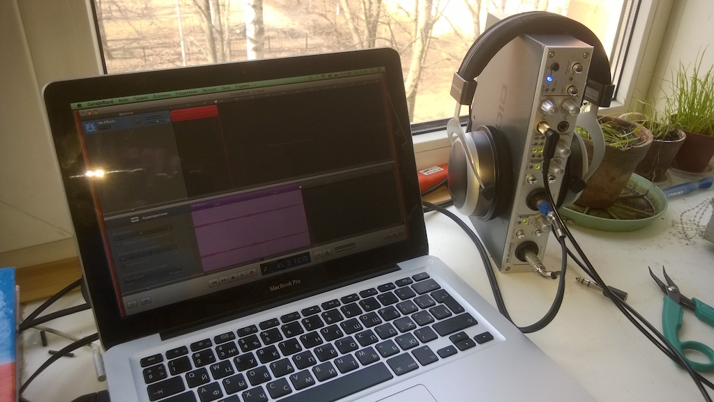

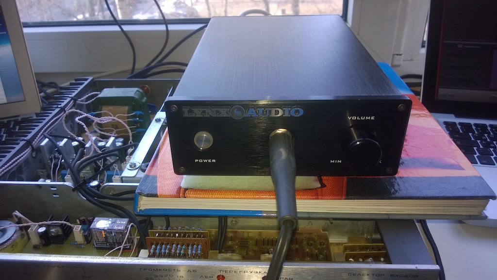

    Вот на картинке я попытался изобразить как все взаимодействует + фотки системы:
ID:	226492 Нажмите на изображение для увеличения.
ID:	226493 Нажмите на изображение для увеличения.
ID:	226494 Нажмите на изображение для увеличения.

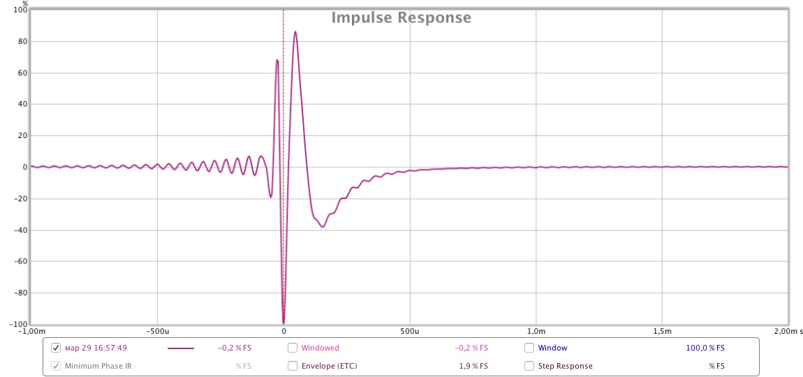

    Но не будем отвлекаться! Чтобы исключить резонансные “хвосты”, прекрасно видные на водопаде, надо брать современные динамики с низкой добротностью, мощным мотором и легкой подвижкой - т.е. с полным контролем положения диффузора магнитной системой.

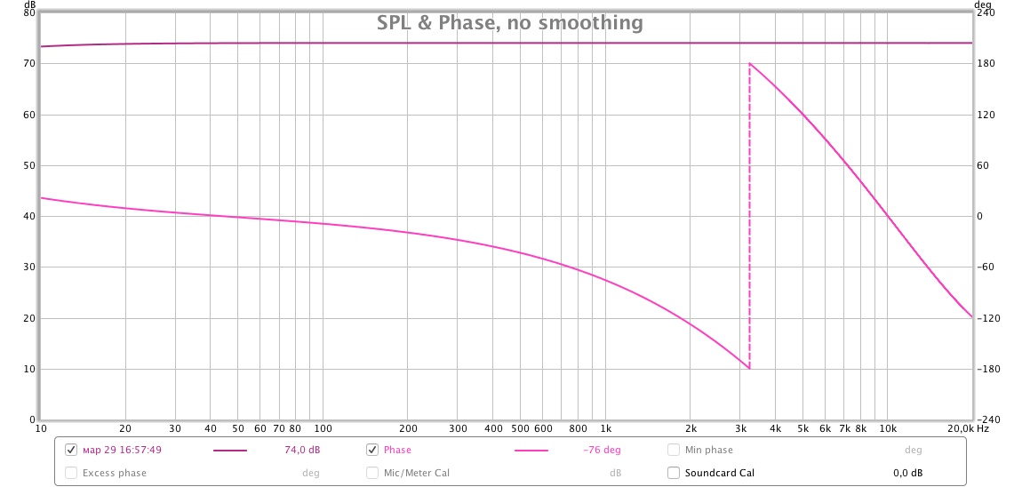

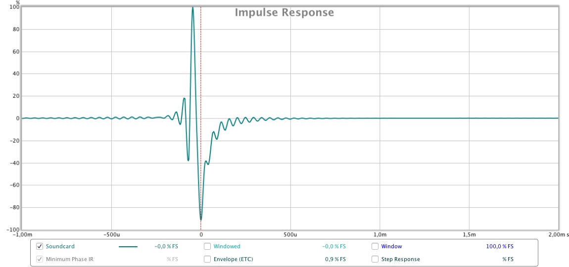

    О крутизне фильтров мы уже немного поговорили с Billy. Он прав - есть прекрасные АС (как правило - двухполосные) с фильтрами первого порядка а то и вовсе без фильтров. Я сам 12 лет с удовольствием слушал Epos-11 в котором низ вообще не фильтровался, а верх работал от 4 кГц с фильтром из одного конденсатора.
    Но такие решения - удача конструкторов. В общем случае фильтр должен быть как можно более крутым, чтобы избежать совместной работы головок на одной частоте. Цифровой тракт дает возможность использовать фильтры любого порядка - вопрос лишь в мощности железа. В моем сетапе используются FIR фильтры восьмого порядка (48 Дб/окт). Если я откажусь от фазолинейности, то могу получить фильтры шестнадцатого порядка (96 Дб/окт), а если включить несколько плагинов подряд, что теоретически можно получить 40-й порядок (240 Дб/окт) в каждой из четырех полос (я, правда, не пробовал).
    Если вернуться к пассивным фильтрам, то у меня к ним вполне определенное отношение. Пассивные фильтры в многополосных АС - это золотой телец аудиоиндустрии. Подавляющая часть продаж аудиосалонов возможна только потому, что между усилителем и динамиком стоит эта зараза! То, что делает с сигналом этот пучок катушек и конденсаторов, не поддается описанию: фокусы с фазой, импедансом, потеря чувствительности, паразитные токи, выбросы. Они гадят в обе стороны, требуют сложнейших расчетов и настроек. Они - причина танцев вокруг проводов, недовольства и вечного поиска колонок, усилителей, источников, стоек. Из-за них люди бродят в биампингах и бивайрингах, что дает крайне незначительный эффект, а денег отнимает немало. Из-за них неудовлетворенные звуком клиенты совершают иррациональные поступки: ставят подставки под кабели и кладут кирпичи на проигрыватели. Цены на компоненты фильтров “аудиофильского качества” поражают воображение. Неудивительно, что фильтр в колонке - фетиш продавца, а так же купленных им глянцевых журналов и форумов. Пассивный кроссовер - это паразит, глист, которого мы должны каленым железом выжигать из наших колонок.
    То, что система Баскервилей свободна от пассивных фильтров, есть одно из главных ее достоинств.

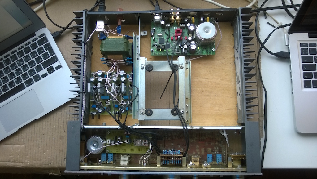

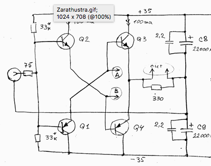

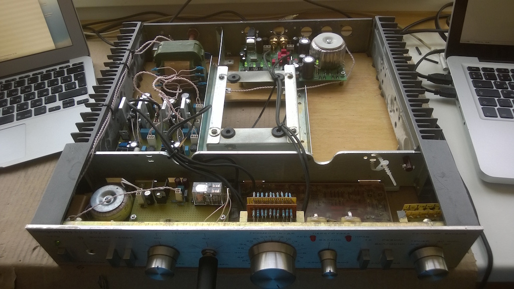

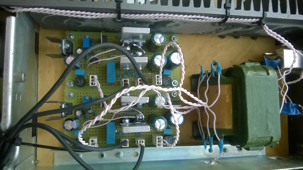

    Решил свести в этот пост свой опыт построения ушного усилителя на базе ВК Заратустры. Если модераторы сочтут за оффтоп, то перенесу или сотру.
    Не помню говорил я или нет что потихонечку строю вторую систему в городскую квартиру. Она задумана поскромнее Баскервилей, но основные наработки будут использованы. Начал с ушного усилителя. Решил сделать его по схеме Заратустры и засунуть в корпус от Амфитона 50У-202. Туда же впоследствии должен влезть и трёхканальный УМ.

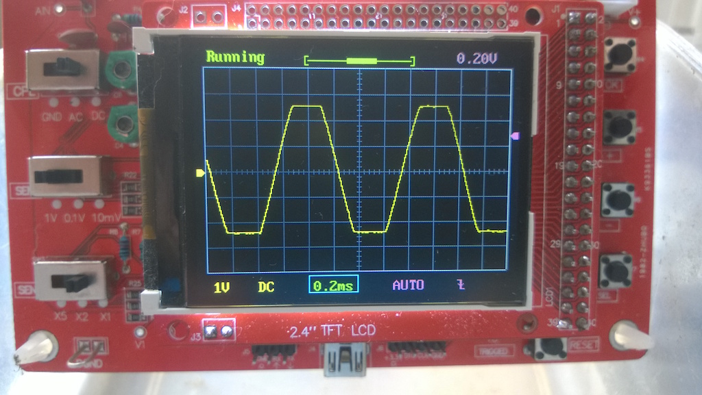

    Итак выходной каскад / повторитель от Заратустры + USB ЦАП Пегас-2 в качестве посредника между усилителем и компьютером. И ушной усилитель Lynx Audio (не знаю какой модели), любезно предоставленный коллегой в качестве референса для сравнения. Наушники - Beyerdynamic T 70 p (32 Ом / 104 дБ).
    Наушники низкоомные и очень чувствительные. Реальная амплитуда напряжения при прослушивании не превышает +-400 мВ пик-пик. Амплитуда сетевых пульсаций в доли милливольта, которую невозможно уловить имеющимися у меня приборами, явственно слышна в этих наушниках. Увеличение ёмкости конденсаторов фильтра помогало слабо. Пришлось стабилизировать питание выходного каскада, после этого фон в наушниках пропал. Все стабилизаторы (и батареек и выходных каскадов) выполнены на L7805. Напряжение питания выходных каскадов составляет +- 2,5 Вольта (!). Измеренный размах амплитуды выходного сигнала при таком питании составляет +-2,4 Вольта. Напомню, это в 6 раз больше чем мне необходимо.
    На картинке: амплитудное ограничение выходного сигнала Заратустры (синус 1 кГц) при питающем напряжении +-2,5 В
    Оказалось, что при таком низком питании необходимо снижать номиналы резисторов делителя на входе Заратустры. Даже при весьма близких h21э входной пары (у меня было 50 и 60), небольшая разность входных базовых токов, протекая через резистор в 20-30 кОм, смещает потенциал входной точки далеко "за пределы" питания. Самое простое решение - уменьшить номиналы резисторов. У меня при токе покоя в 20 мА через каждый транзистор, в делителе использованы резисторы 6,8 кОм. Этого оказалось достаточно чтобы не заниматься подстройкой делителя и не заходить в нештатные режимы. В остальном строго по схеме, транзиторы TIP 41/42, конденсаторы фильтра 2200,0х10В. Радиаторы 20х40х4 не греются абсолютно, ток покоя ограничен нагревом стабилизаторов и транзистора батарейки.
    Решив проблему входного делителя, я столкнулся со следующей: постоянная времени RC-цепочки на входе стала слишком малой (f среза порядка 50 Гц при С = 1 мкФ). Большой конденсатор ставить не хотелось. Решил вообще отказаться от разделительного конденсатора, переведя Заратустру в УПТ. Теперь её АЧХ представляет собой идеально ровную линию, в отличие от Lynx ))
Название:	L vs Z _ SPL.jpg
    Но тут же возникла другая проблема. Пегас имеет нулевое смещение на аналоговом выходе во всех случаях кроме одного: если подать на него питание при отключённом USB - проводе, то он выставляет на выходах минус 8 Вольт постоянного напряжения. Полагаю, что даже 2 Вольта постоянки смертельны для моих наушников (не проверял и не хочу). Поэтому пришлось соорудить простую схему защиты, которая отключает наушники от выходов УМ при появлении -8 В на одном из выходов ЦАПа.
    Регулятор громкости (дискретный, на 20 позиций) использован родной амфитоновский. Только пришлось перепаять резистивную линейку с 250 кОм на 2,5 кОм. И ещё 3к3 поставил перед ним потому что ЦАП выдаёт макисимальную амплитуду +- 5 Вольт пик-пик. А Заратустра не любит когда входное напряжение выходит за пределы напряжения питания.
    Вся наушниковая часть запитана от трансформатора ТН-32 с четырьмя обмотками по 6,3 Вольта х 1 А. Родной амфитоновский трансформатор не использовался, он будет питать усилители мощности и там для этого есть четыре прекрасные обмотки по 22 В.
    Продолжение следует.

    При сравнительном прослушивании Заратустры (Z) и Линкса (L) мне показалось что L немного выигрывает. Разница примерно такая же как и у роликов Фантастической симфонии в исполнении Гилева и Баскервилей. У L звук как бы растворяется в пространстве, послезвучия хорошо слышны и приятным образом удаляются от слушателя при затухании. У Z картина более плоская, послезвучия есть, но они не пытаются игриво улететь в никуда, а затухают "здесь и сейчас". Возможно, мне это примерещилось. Либо это следствия моральной травмы, полученной мной при сравнении моего Берлиоза с гилевским.
    Чтобы исключить субъективизм я собрал простую "домашнюю студию" и записал звучание Линкса и Заратустры. Теперь эти ролики предлагаются к сравнению тем кто готов потратить на это время ))
    "Студия" устроена так. Первый Макбук играет трек через Vox, цифра через USB уходит на Пегас, оттуда аналог раздаётся либо на Z, либо на L. Далее с выходов ушников аналог поступает на карточку M-Audio 410, оцифровывается и по FireWire уходит на другой Макбук. Там его принимает GarageBand и пишет в файл с разрешением 24/44. Полученный файл перегоняется в wav с помощью XLD без потери качества. Слабым местом в этой студии является простенькая M-Audio. Тем не менее при прогоне через REW "сама на себя" она показала весьма приличную линейность и THD менее 0,01%. Второе бутылочное горлышко - Пегас. Его линейность хуже и THD выше, но ненамного. Все файлы измерений и калибровки могу переслать желающим или выложить здесь. Итак, записаны по два трека - короткое Интро с одного из тестовых дисков и пресловутый Берлиоз. Уровни могут быть неодинаковыми. В одном треке есть перегрузка, это моя вина, а не уся. В другом треке есть короткое пропадание сигнала - это я задел штеккер.
    ссылка на папку с треками
    Мне интересно мнение уважаемых форумчан: есть ли отличия в звучании двух ушных усилителей или все различия съел тракт записи? Вообще пригодна ли такая технология для оценки звучания компонентов?

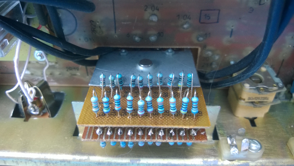

    Борис, что за осциллограф? Программный?
    И чуть подробнее о переделке РГ Амфитона, можно? ты поменял весь набор резисторов?
  17. #1876
    05.02.2013
    Питер
    712
    По умолчанию Re: Система Баскервилей: щитовая активная четырехполоска с цифровой фильтрацией
    Осциллограф китайский DSO 138.
    РГ перепаивал полностью. Это не сложно.

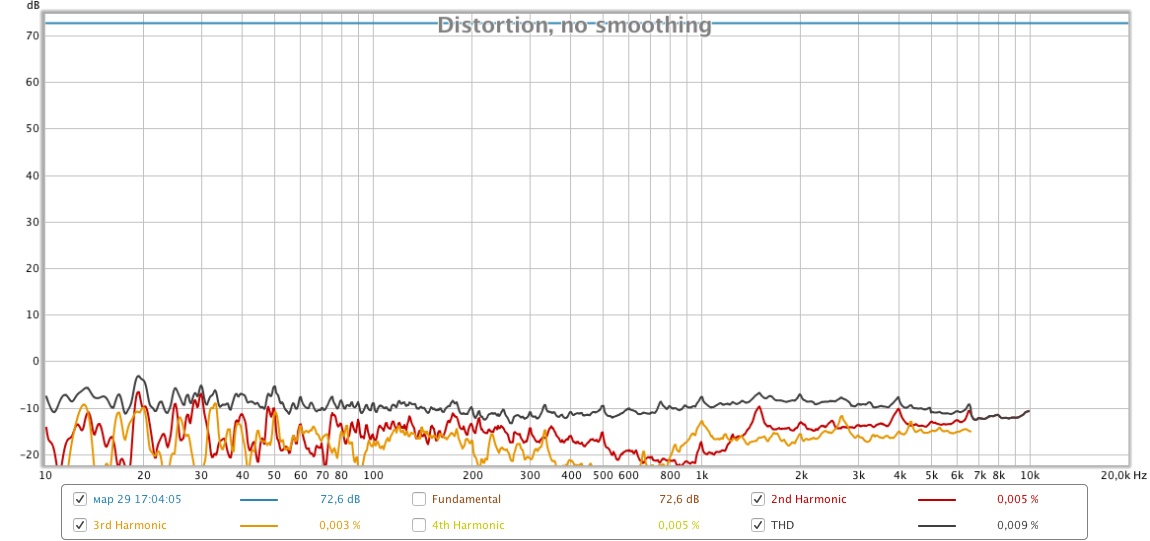

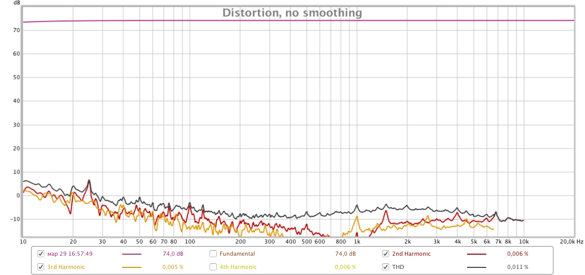

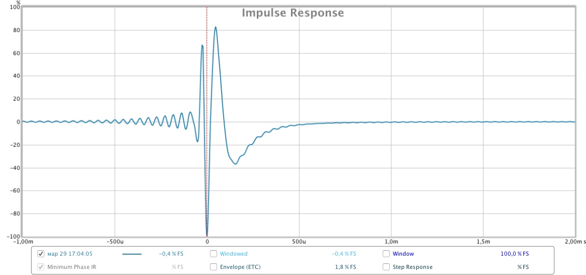

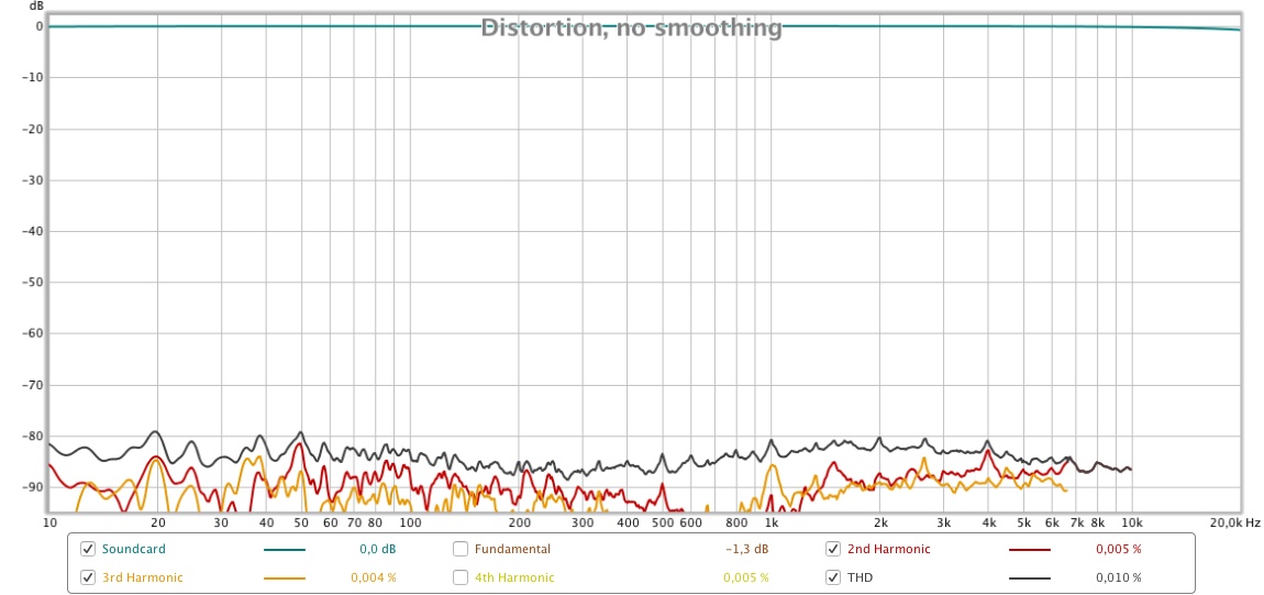

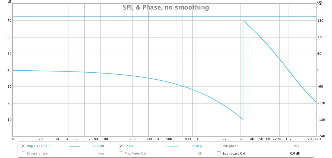

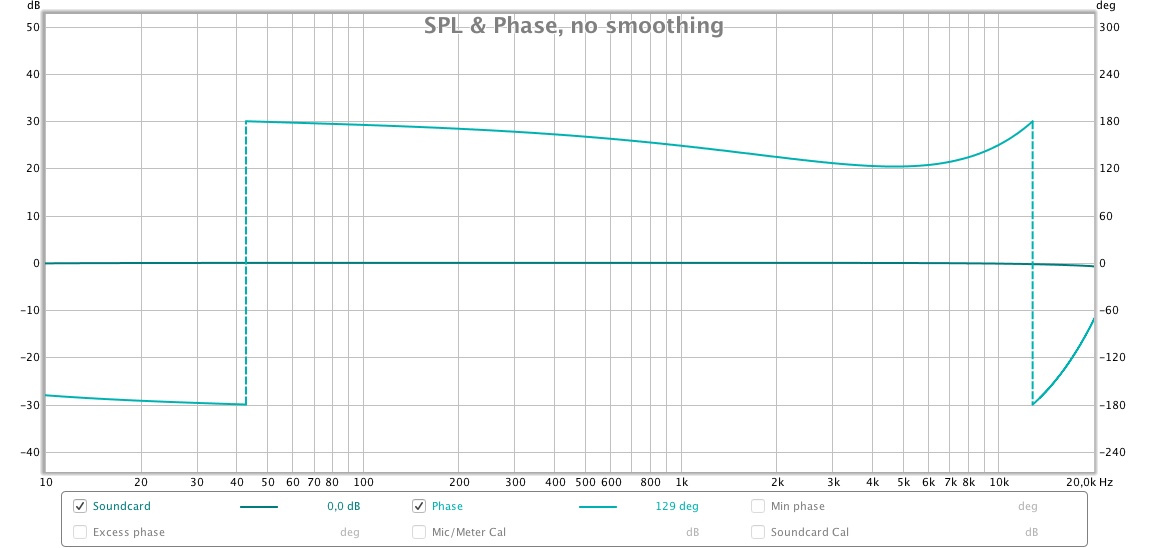

    Выложу уж заодно результаты всех измерений.
    1) Калибровочные измерения для связки M-Audio + Pegasus II
Название:	M-Audio + Pegasus IR.jpg
Название:	M-Audio + Pegasus SPL&Phase.jpg
Название:	M-Audio + Pegasus THD.jpg
    2) Измерения для левого канала Заратустры:
Название:	Zarathustra SPL&Phase.jpg
    3) Измерения для левого канала Линкса:
Название:	Lynx SPL&Phase.jpg
    Видно что Линкс имеет чуть бОльшие искажения в низкочастотной трети спектра. Искажения в верхних двух третях спектра повторяют картинку М-Аудио, то есть у обоих усилителей они находятся ниже искажений измерительного тракта. Почему у обоих усилителей одинаковые и странные импульс и фаза - мне непонятно.
    Ещё добавлю что по шумам и фону З выигрывает у Линкса. З намного тише при максимально вывернутой ручке громкости.

  19. #1878
    А можно взглянуть на схему упт?
  20. #1879
    05.02.2013
    Питер
    712
    Можно )) Рисовать лень, копирую из темы про Заратустру:
Название:	Screen Shot 2016-03-31 at 5.50.59.png
    Резисторы на входе 6к8 вместо 33к. Конденсаторы фильтра 2 200 х 10В вместо 22 000 х 50В. Питание +-2,5 В стабилизированное. Батарейкой выставлен ток покоя по 20 мА на транзистор.
    Последний раз редактировалось BoVY; 31.03.2016 в 05:53.
  21. #1880
    20.03.2010
    2,479
    Узкое место конструктива - длинные и непонятно какие провода до РГ. На время теста можно посравнивать усилители со съёмной верхней крышкой, а при финальном запихивании в корпус надо продумать размещение РГ - вал организовать.
    И недодавлена сеть. LC помогает, проверено.
