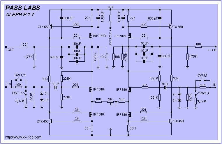

    отсутствие смещения на входе аукается на ифранизе на выходе усилителя, если собран по однополярной схеме с выходным конденсатором, но в Пассе выходной конденсатор охвачен ООС, что идет на пользу...
    ОлегЮрич делал смещение в одной из 5-х версий, потом отказался. С басом у поверампа полнейший порядок, а инфраниз в домашней стереосистеме нужен ли, если его в записях нет?
    Хотел Вас спросить, можно ли из данной балансной схемы сделать небалансную (просто "отрезав" половинку), максимально адаптировав ее для Zen9 с получением Ку=15-20 (усиление самого УМ Зен9 снизить до 1-1,5).
Название:	Пред для Aleph 8тр-ров.gif
    Последний раз редактировалось uriy61; 20.10.2018 в 20:02.
  7. #1866
    14.12.2007
    из преисподнии
    5,728
    По умолчанию Re: High-End для начинающих - Zen V9 ?
    можно ли из данной балансной схемы сделать небалансную,
    можно, только появится еще один электролит, и в остальном схема будет усложненная...
    а лучше уже тогда стереодрайвер делать, но для Ку 10-15 нужно будет бОльшее напряжение питания, выходное увеличивается и звучание становиться субъективно хуже....
    Для Зен9 выходное УН должно быть не более 900 Ом...
    Хотел Вас спросить, можно ли .... ее для Zen9 с Ку=15-20 (усиление самого УМ Зен9 снизить до 1-1,5).
    тогда повторитель на выхлоп лучше сделать ...

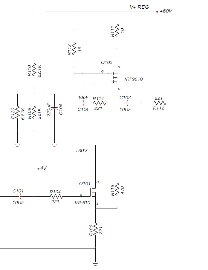

  8. #1867
    Завсегдатай Аватар для uriy61
    02.07.2013
    2,215
    Вот еще парочка небалансных схем предов Н.Пасса, PL20/1 и PL20/2:
Название:	Aleph L Preamp PL20.1.jpg
ID:	330049 Нажмите на изображение для увеличения.
Название:	Aleph L Preamp PL20.2.jpg
    Последний раз редактировалось uriy61; 21.10.2018 в 00:41.

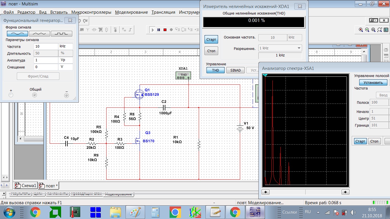

    в первой схеме надо бы резистор на вход поставить для параллельной оос и ИТ гораздо проще сделать на bsp129 по двухполюсной схеме тогда можно и српп замутить а оос его выхода взять,выходное сопротивление будет намного меньше(менее 50ом)
    в данной схеме я бы попробовал нижний мосфет BS170 при питании 50в и токе 15ма c приклеенным радиатором,искажения будут намного меньше,в симуляторе так вообще шоколадно
    даже при токе 10ма искажения практически те же
    Последний раз редактировалось Дед Пентод; 21.10.2018 в 09:08.
  10. #1869
    14.12.2007
    из преисподнии
    5,728
    в первой схеме надо бы резистор на вход поставить для параллельной оос...
    не оптимальны значения R2 если больше R5//R9...
    лучше параллельной ОС охватить выходной конденсатор...

  11. #1870
    12.01.2017
    2,939
    r2 выбрано из условия получения 20к входного при Ку=5
    выходной кондер вообще желательно убрать применив непостедственную связь,если за УН стоит повторитель или немного изменив схему Зена

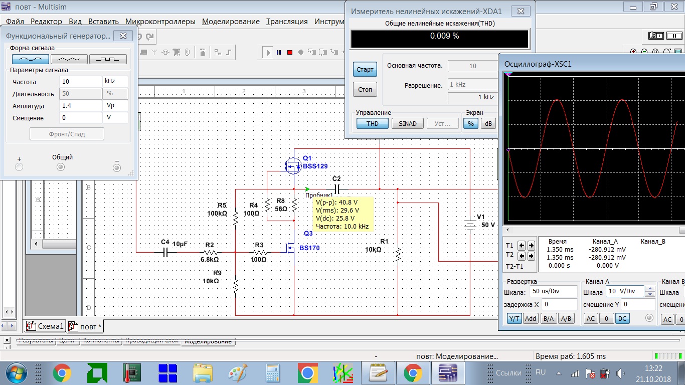

    12.01.2017
    2,939
    а зачем Ку=20 для преда Зена?
    ну вот ,правда Ку=14.5,имхо с головой

  15. #1874
    12.01.2017
    2,939
    и тут же этим номиналом усилили модуляцию входным сигналом )))
    для BS170 c входной емкостью 25пф это не страшно

  20. #1879
    02.07.2013
    2,215
    Дед Пентод, вопросы:
    1. Какой ток потребления?
    2. Какое выходное сопротивление?
    3. Напряжения в контрольных точках?
  21. #1880
    12.01.2017
    2,939
    ток потребления выставляем =15...20ма(в зависимости от нужной нагрузки,тк чем больше ток тем лучше но больше нагрев) резистором R8
    резистором R9 добиваемся симметричного ограничения сигнала(примерно половина питания на истоке bsp129) питание стабилизированное 50в
    выходное сопротивление при токе 15ма менее 200ом
