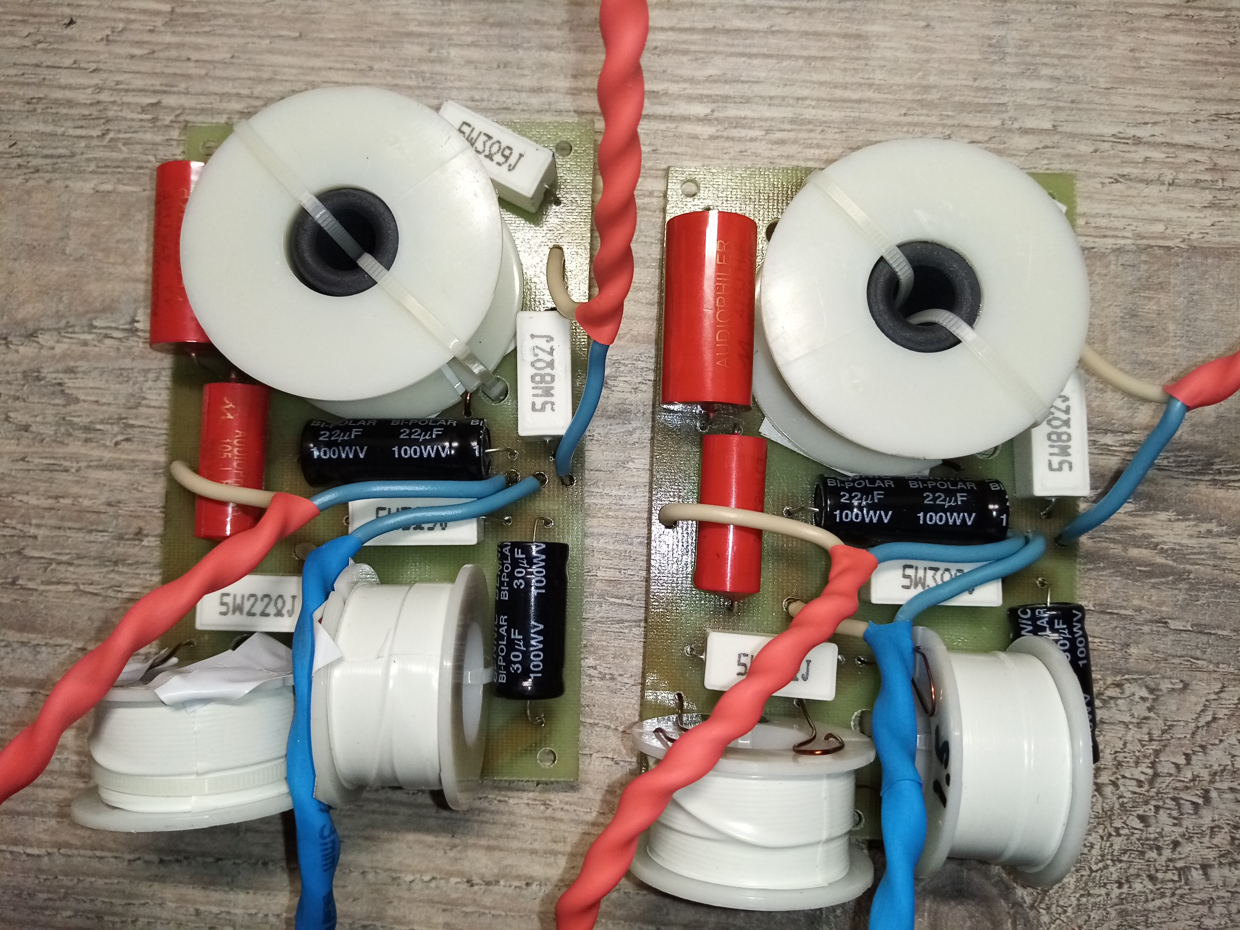

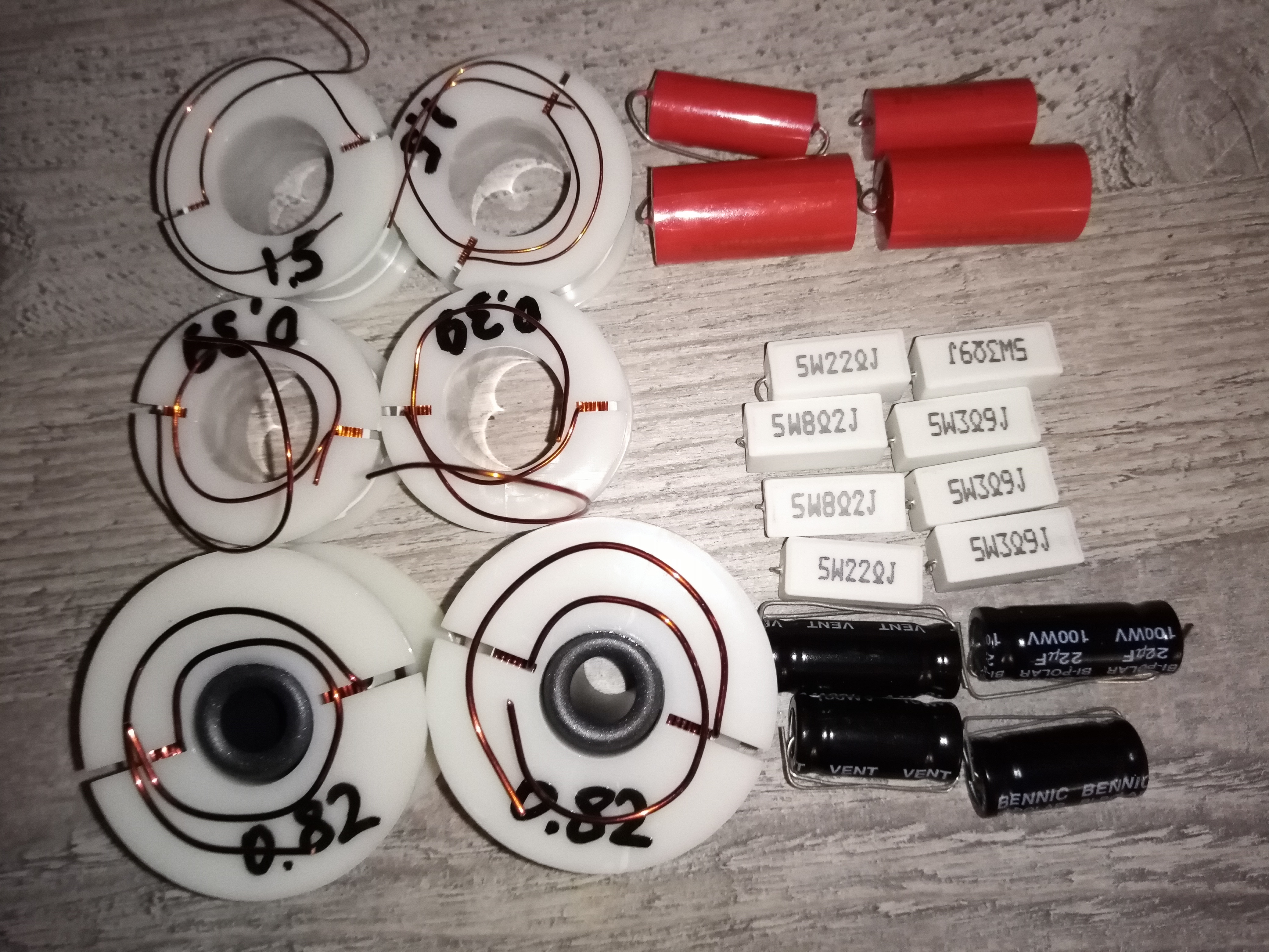

    Собрал фильтр, КИТ от Александрова.Жду очереди на динамики,очень медленно движется очередь... Пока ищу не очень сложный для повторения усилитель для них,в основном будут использоваться как ас для компа(на малой громкости) и прослушивания музыки.. Аудиоманьяк,ланзар,никитин вроде все подходит но интересно по цене/качеству/самостоятельной сборке,что лучше выбрать?
ID:	370435   Нажмите на изображение для увеличения.
    Для самостоятельной сборки надо обращать внимание на хорошие усилители. Типа такого https://forum.vegalab.ru/showthread.php?t=36227
    Что касается Ланзара.. покупаете дешевый 2х канальный авто усилитель типа DLS MA 250 или аналогичный и вот вам готовый Ланзар с питанием от 12 Вольт.

    Спасибо,но это мне кажется слишком сложным(тем более для первого раза,400 страниц в ветке просто прочитать сколько сил надо..).Хочется расписанный от схемы, списка элементов до сборки в корпус, "повторить легче чем самому додумать",а таких чет не легко найти..вариаций много конца и края не видно...
