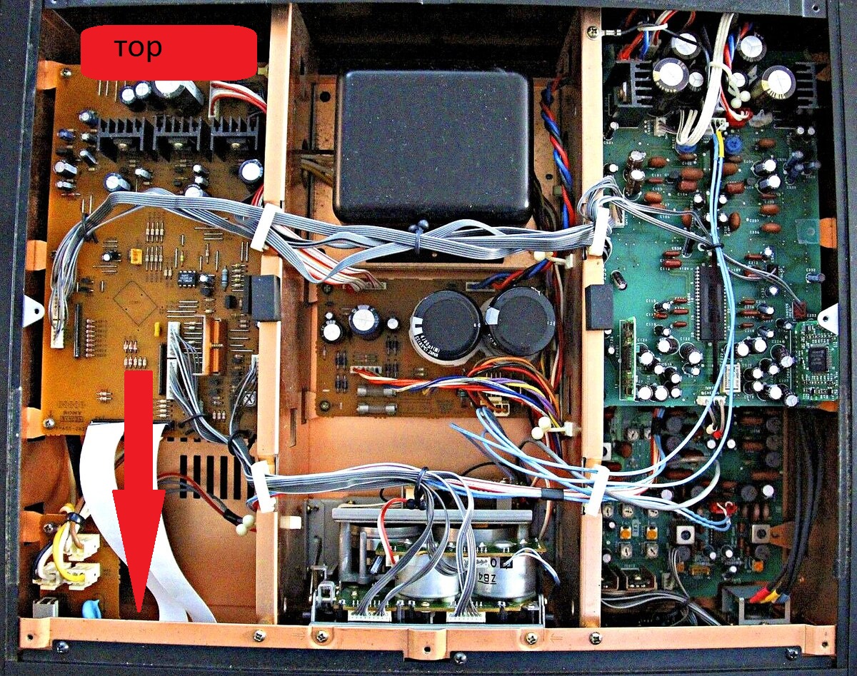

    Раз уж совсем за позорили то попробую дать совет Тонг-тонг,
    Я бы поставил ТОР как на приложенном рисунке. сдвинув предварительно плату к лицевой панели Нажмите на изображение для увеличения.
    Возможно так и попытаюсь сделать на деке с такой же компоновкой, которая двигается не спеша ко мне из страны восходящего солнца.

    От этого тора фона может быть поболее чем от Ш образного, посему расположение его и наклон чисто эксперементально надо определять. Могу чисто теоретически предположить что лучшее место для него будет между основным трансом и задней стенкой (почему, догадайтесь сами). Это если так очень хочется чтоб внутри был. Возможно сдвигать чуть вперед придется основной транс и плату что перед ним.

    Первоначально мне тоже пришел в голову такой вариант, за основной транс спрятать, но потом подумалось что основной придвинется ближе к головкам, а дополнительный ближе к входным цепям УВ , чем если он в углу максимально отдален от головок и УВ.
    Я просто прятал тор за существующим трансом, но у меня и существующий уже в этом углу стоит. Надо пробовать, мне пока не на чем.

    Спасибо большое Поручик и Triac за конкретные ответы по моему вопросу. Сообщения других участников форума вызвали у меня... легкое недоумение. Вопрос породил целое море срача, к моему глубокому сожалению. Большое спасибо за обоснованную критику Pyku_He_oTTyda. На всякий случай, поясню еще раз - я пока что просто планирую проведение подобной модернизации. Если в процессе планирования я выясню что это не стоит затрачиваемых усилий - я этот проект воплощать в жизнь не буду. Пока что я вижу только две очевидные проблемы:
    1. Придется двигать плату в левом отсеке на 5 сантиметров вперед, сверлить в ней отверствия. В целом оригинальный эстетический вид будет нарушен.
    2. Так и остается невыясненным возможное будущее влияние магнитных полей тора на работу тракта записи и воспроизведения.
    Вообще идеальным было бы конечно взять абсолютно такой же блок питания, но рассчитанный на 220 вольт и без шума и пыли установить его. Поэтому сейчас я пересматриваю все европейские аналоги высшего модельного ряда в попытках найти такой же по форме блок питания. Пока что нашел что-то похожее по внешнему виду в TC-K909ES.

    Компаундная смола тут точно ничего не даст. Купите сначала тор, припаяйте его на длинных проводах и поэксперементируйте. Дальше будет понятен ход действий.

    Данные телодвижения осмысленны только в случае ЕДИНСТВЕННОГО устройства на 100V. Как только появится хотя бы ещё одно такое устройство, то станет очевидна неоптимальность подхода.
    Смотрите немного вперёд.

    В долгосрочной перспективе хочу немного модернизировать свою TC-KA7ES. Пару месяцев назад купил небольшой понижающий трансформатор Antel на 100VA для нее на Авито.
    7-ка на 220 переводиться перепайкой перемычки на плате выключателя.
    У нее две первички включенные паралельно.
    С 5-кой уже такой фокус не проходит, транс упрощен.

    Как бы вам тысячу плюсов отсыпать в карму? )) А более подробно можете рассказать, если не жалко времени? По возможности ткните место на самой плате, если если можно. На принципиальной схеме или где-нибудь еще в СМ можно эту перемычку найти? Я просто в радиоэлектронике не очень, только очень базовые вещи могу.
