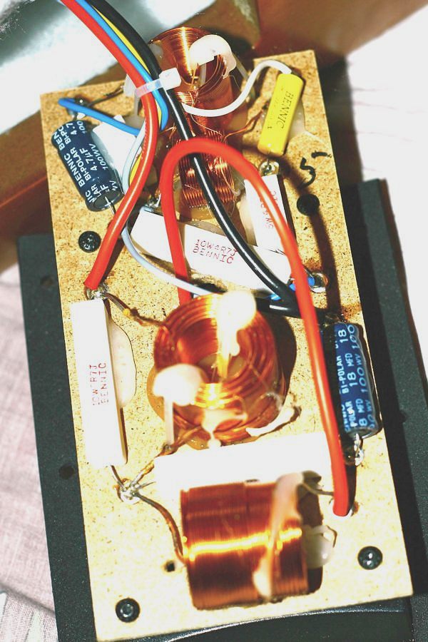

    Вот такая панель,монтажный размер 175 на 105 мм., на которой необходимо разместить все элементы кроссовера и соединить выводами деталей. Через нее же будут проходить акустические клеммы и к ним тоже хочется припаять выводы деталей без акустического кабеля. Как ловчей разместить все элементы

  13. #1852

    Сначала нужно создать себе трудности, а потом мужественно их преодолевать.
    Георгий Крылов

    С этим согласен. При распиле ошибка вышла, теперь уже есть то что есть. Панель будет крепится в корпус вертикально, хотелось услышать рекомендаций что к чему можно смонтировать плотней, с учетом вашего опыта.

    А в чем ошибка? Корпус настолько меньше, что на куске двп смонтировать не можете? Тогда вообще проблема. Соберите по рекомендованной схеме, прилепить сбоку/снизу и не мучайтесь

    Похоже, выход один - этажеркой, фильтр на ВЧ один этаж, на мид второй. Былоб только пространство.

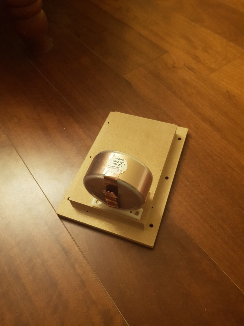

    olecho, если на Вашей заглушке не хватает места, я бы сделал так - вырезал из ламината (6-7мм) такую же по ширине, но бОльшую по длине площадку и крепил бы так чтобы её более длинный конец (как трамплин) шёл вверх АС. Если толщина стенки не позволяет её завести в корпус - надо подложить как ножки (4-6шт) какие втулки/гайки. И вообще, самую большую катушку фиксировал бы плашмя в самом низу площадки.
    В DALI Mentor 2 именно так и было - шёл пластиковый люк с клеммами, от него отходили втулки, на которые крепилась сама площадка фильтра (по размеру больше чем люк)

    Большую катушку хочу на пластиковые подставки хомутами, а их само резами к основанию с акустическими клеммами. Есть опыт применения таких?
    ---------- Сообщение добавлено 18:04 ---------- Предыдущее сообщение было 17:56 ----------
    Второй этаж вот так можно организовать, через поролон высокой плотности темно серого цвета. Под ним как раз и кабеля можно разместить с акустическими клемами

  21. #1860
    13,574
    По умолчанию Re: Новая АС на Сканспике 8542 и 9700
    Еще следить за близостью к магнитам.
