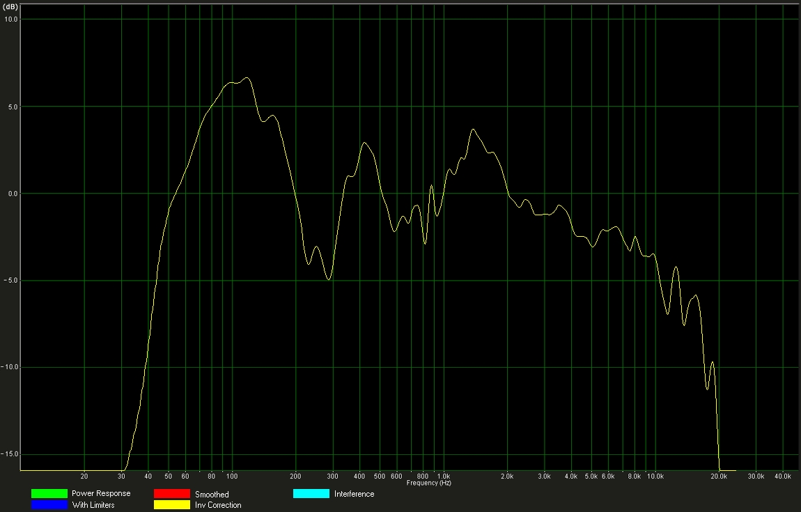

    Что-то не догнал про beyma cp-750ti и частотку 20кгц......У меня есть с рупорами от beyma TD 400N, картина там не совсем радужная......для сравнения могу посмотреть....
    Вот мерил портал с 750, эквализации нет.

    forsash, на вашем графике неравномерность вплоть до 18кГц не превышает 5дБ что коррекцией легко лечится, а пик на полтора килогерц свиду видно что какой то резонанс помещения(среды в общем случае), поскольку такие же пики наблюдаются на частотах в 4 раза меньше))) а можно фотки портала???)
    такая же картина наблюдается на д3300ти

    Понимаю .
    Но у 1.5 Коваленко такая коррекция не требуется.....Просто валится не с 18кгц а с 16.........Кстати уровень 18кгц у них одинаковый.....
    Так-что мне больше нравится Коваленко. Для сравнения tсть старые BMS 4590, частотка реально до 20кгц . А по звуку проигрывает и 750 и коваленко....Более резкий , сказываются большие искажения 1" драйвера.
