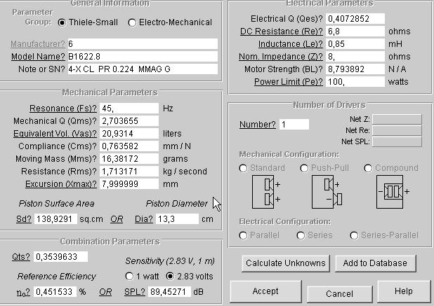

    А вот свежие данные по В1622

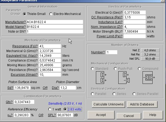

    Это восьмиомные, а вот четырехомные:

    У меня такое впечатление, что АСА вместо Хмах везде указывает двойное значение 2 х Хмах. Не может 13 см динамик иметь линейный ход +/-10мм
    Скорее всего это не +/-, а общий ход.
    Согласен. Однако в программы типа BassBox, окна которых с параметрами Т/С показаны в сообщениях выше, согласно инструкции нужно вводить значение хода Хмах в одну сторону т.е. 4мм и 5мм, а не 8 и 10.
