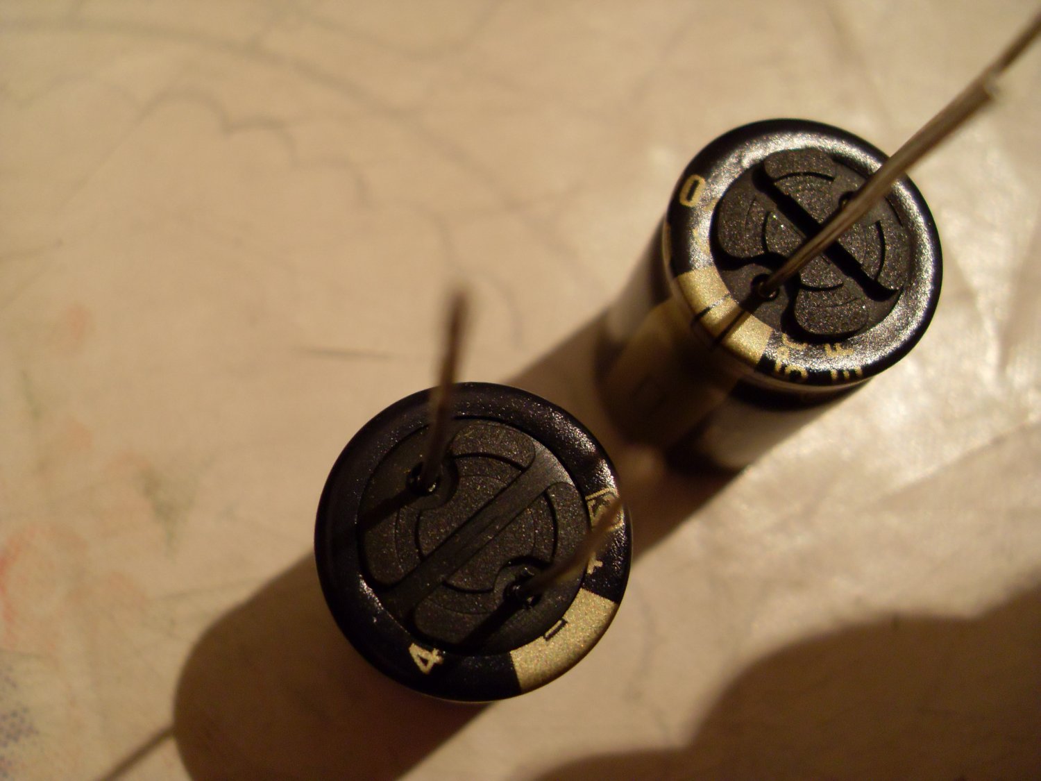

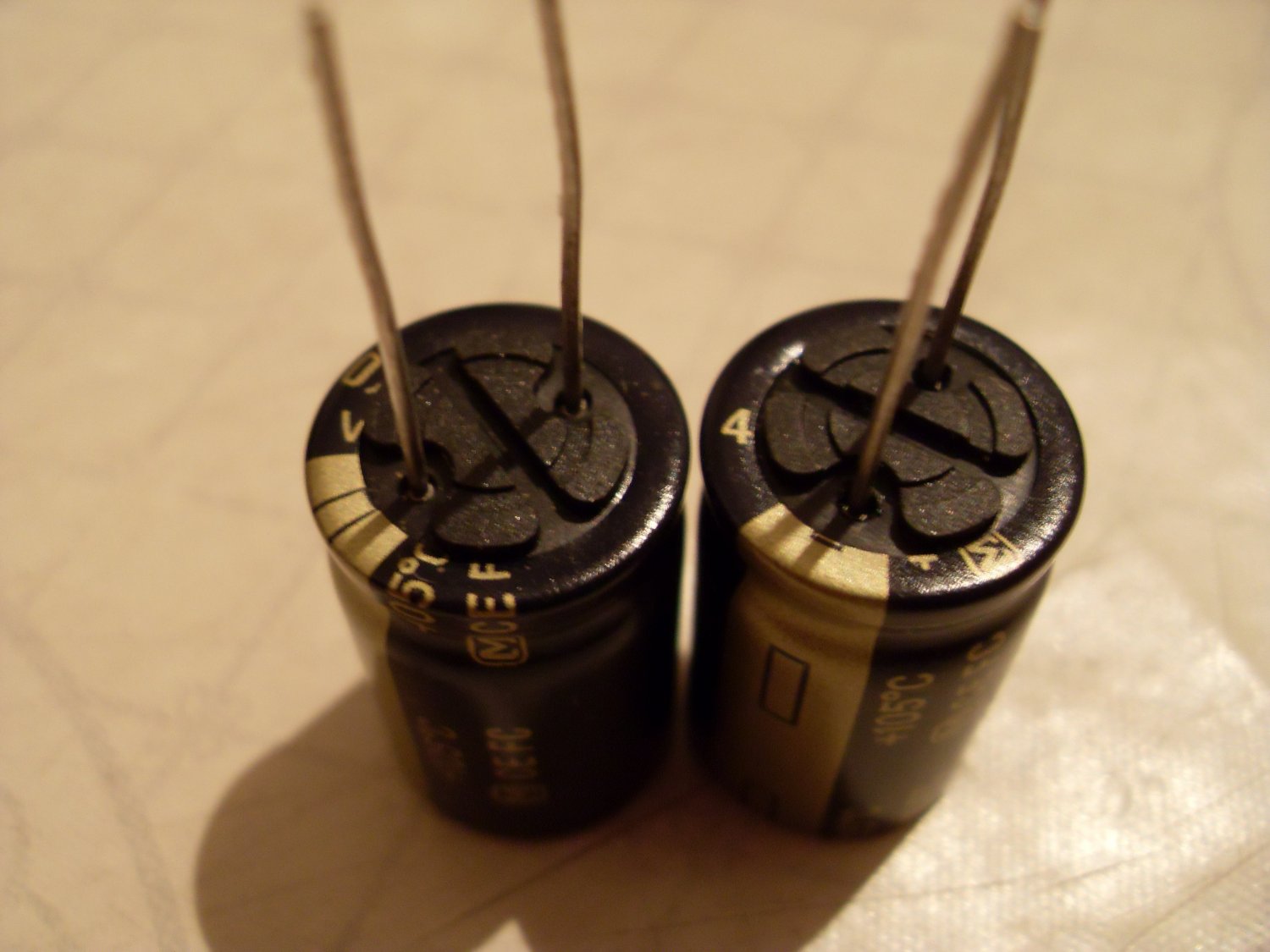

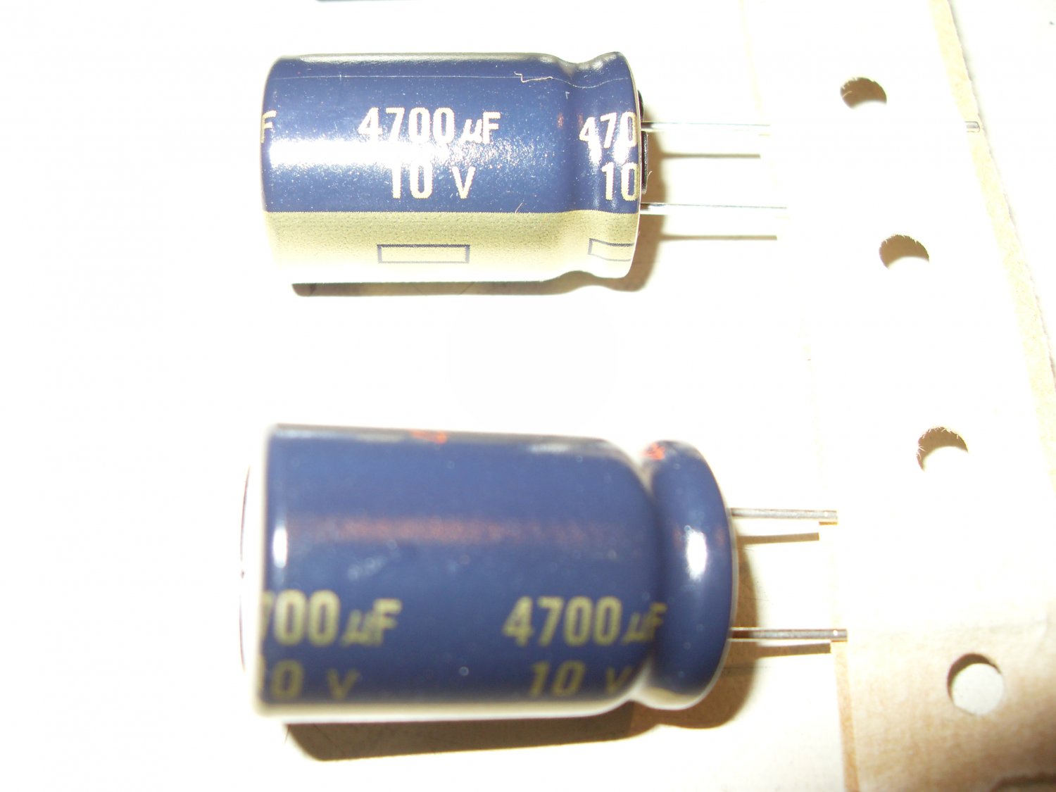

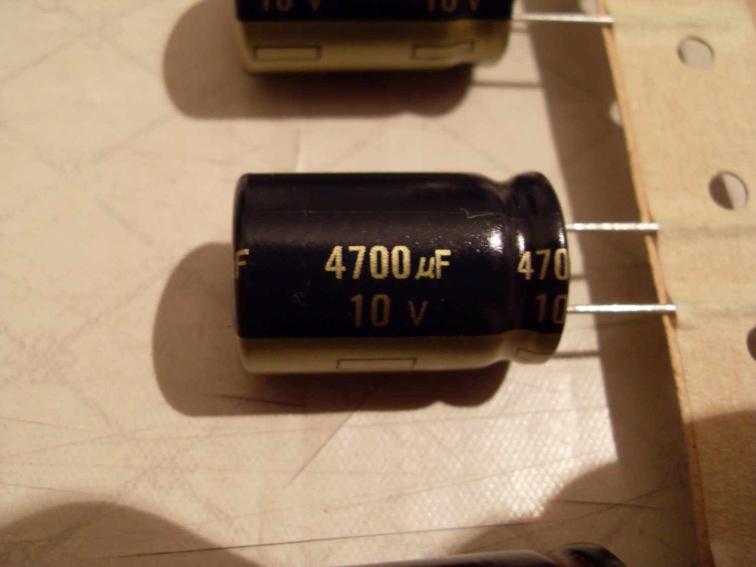

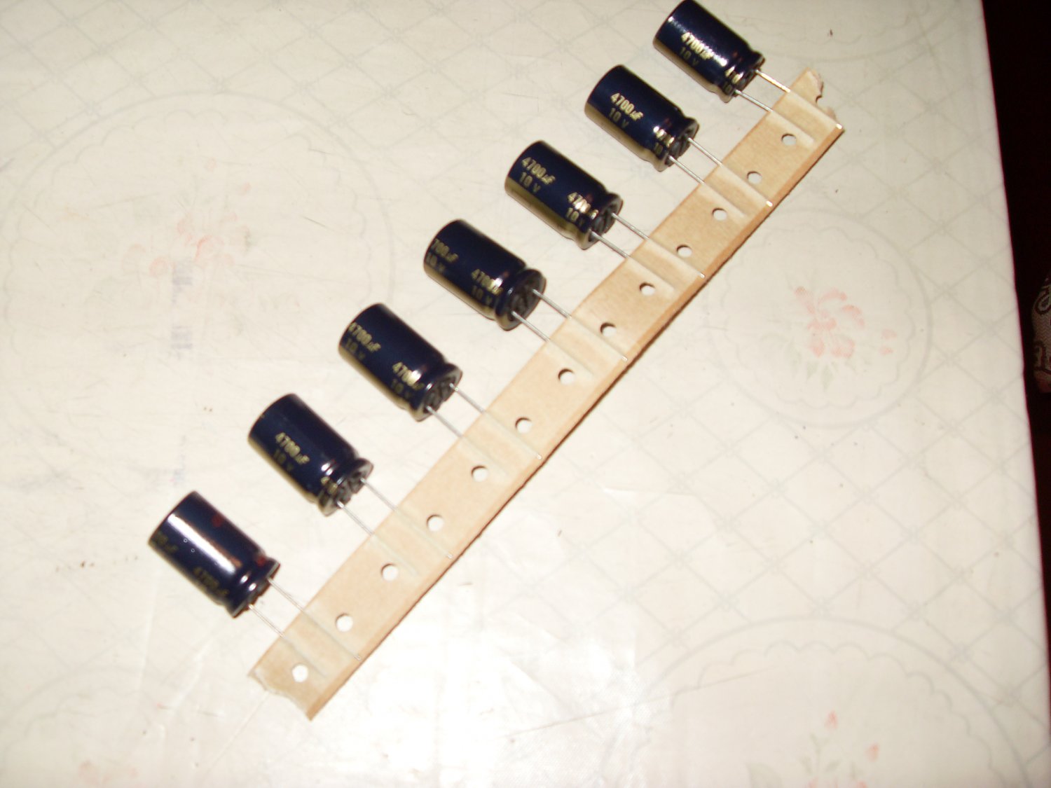

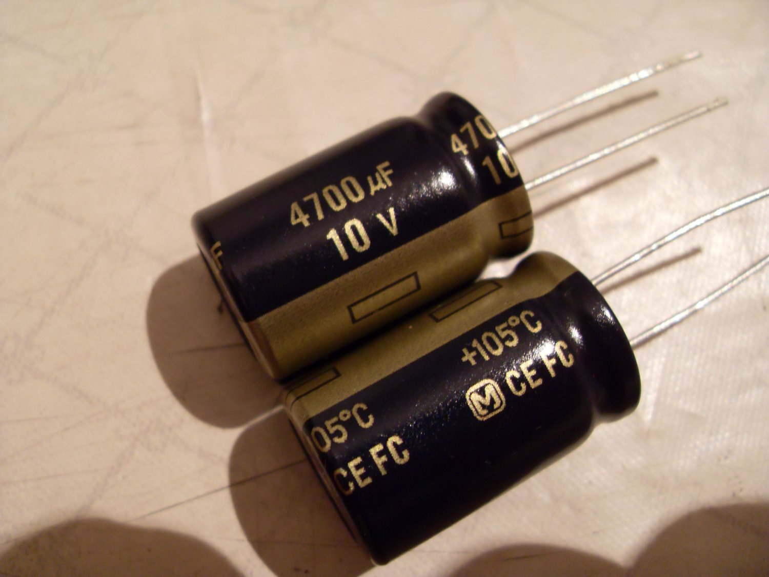

  19. #1839
    21.08.2010
    4
    По умолчанию Re: Конденсаторы
    Поддельные? Интересно. В таком случае вот фотки моих, что скажете?
ID:	94867   Нажмите на изображение для увеличения.
ID:	94868   Нажмите на изображение для увеличения.
ID:	94869   Нажмите на изображение для увеличения.
ID:	94871   Нажмите на изображение для увеличения.
ID:	94872   Нажмите на изображение для увеличения.
ID:	94873   Нажмите на изображение для увеличения.
  20. #1840
    16.11.2004
    1,481
    Цитата Сообщение от edgar1 Посмотреть сообщение
    что скажете?
    Похожи на настоящие. Только 10 В - маловато. Паносы начинают прилично звучать с 25-35 вольт.
