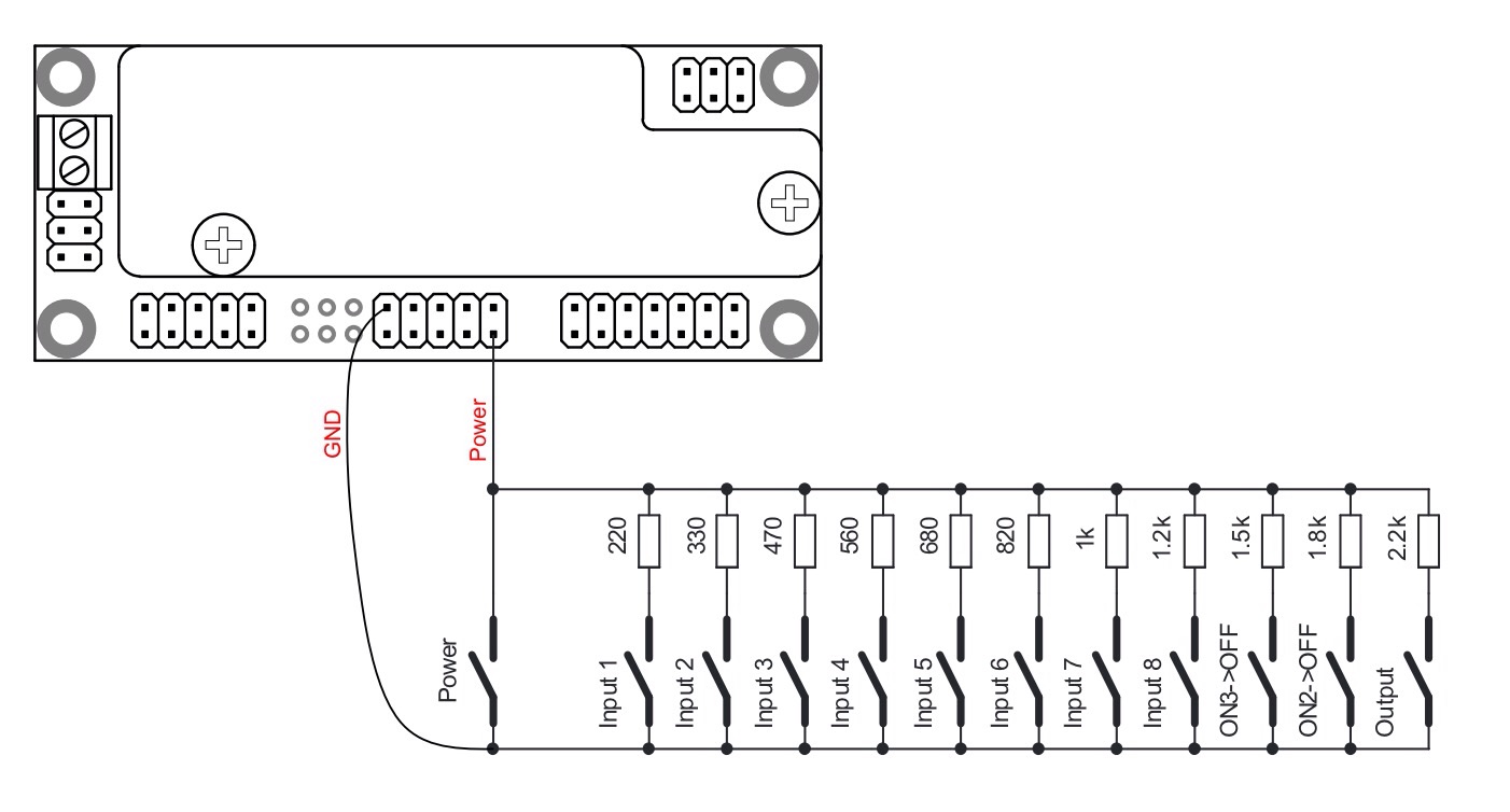

    В мастер режиме можно использую галетник на два направления. Правда несколько громоздко получается.
    В первых четырех положениях будут переключаться входы 1-4 первого SLT6, во втором SLT6 в это время будет включен 5-й (не используемый) вход. В положениях галетника с пятого по восьмое, будут переключаться входы 1-4 второго селектора, а у первого селектора будет включен 5-й вход.

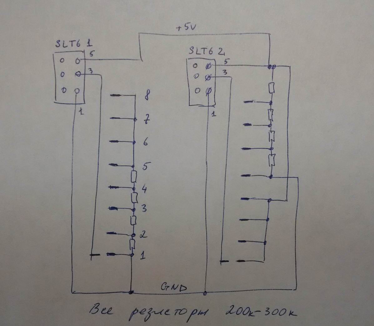

    По умолчанию Re: Регулятор громкости Никитина с ДУ от antecom
    Отлично, то что нужно. Спасибо. Контакт 8 левого направления, наверное, на +5V завести нужно?
    А если взять галетник на три направления и подключить третье направление по схеме:
    то получим и индикацию на дисплее? Или там только кнопки могут работать?
  16. #1835
    Аватар для antecom
    10.02.2005
    Королев
    3,009
    Только кнопки.
    ---------- Сообщение добавлено 17.19 ---------- Предыдущее сообщение было 17.18 ----------
    Да, конечно. Забыл дорисовать.
