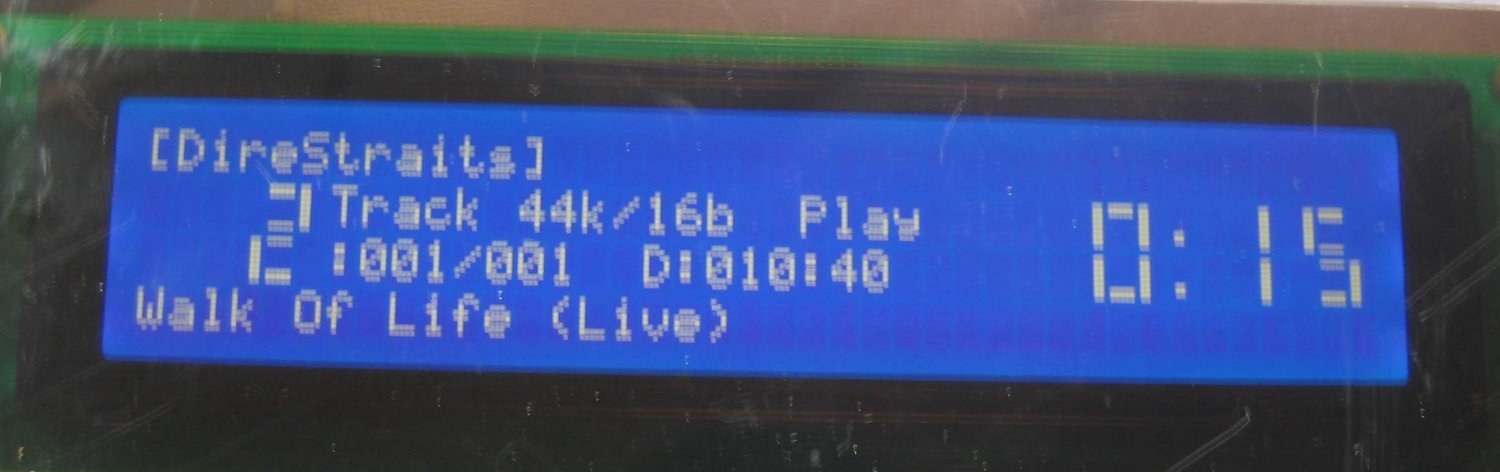

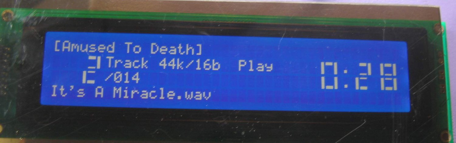

  17. #1836
    38,938
    По умолчанию Re: USB transport Tango в вопросах и ответах
    В общем, про контроллер управления примерно так, может чего забыл, так потом допишу:
    1) Дисплей LCD 4 строки 40 символов
    2) контроллер может находиться в 2-х режимах: просмотра и воспроизведения
    3) Кнопки на морде:
    STOP, PLAY -
    PrevTrack, NextTrack,
    PrevDir, NextDir
    4) кнопки STOP/PLAY в режиме просмотра - переход вниз/вверх по директориям,
    5) кнопки PrevTrack/NextTrack в режиме воспроизведения при коротком нажатии работают также как и в режиме просмотра (т..е переход по трекам), а при длительном нажатии - перемотки.
    6) Длительное (3-5сек) нажатие на кнопку STOP - функция "Power", т.е. включение-выключение устройства.
    7) Одновременное нажатие кнопок PLAY+NextDir - сброс Танго (иногда надо).
    8) На пульте ДУ кнопок больше:
    POWER, STOP, PLAY, PrevTr, NextTr, PrevDir, NextDir, перемотки - FF, REV, кнопка "Review" (воспроизведение подряд всех треков, по 15 секунд).
    9) Приемник ДУ настраиваемый на любой пульт из стандартов RC5, NEC, Samsung, Panasonic, Sony (SIRC).
    10) В режиме просмотра на дисплее 4 строки списка директорий/треков
    11) В режиме воспроизведения WAV на дисплее название директории в 1-й строке, и название трека в 4-й.
    Во 2-й и 3-й строках увеличенными цифрами индицируются номер трека и время, и нормальным шрифтом - общее количество треков, формат трека (16/24 бита, 44-96 кгц), режим (Play, Pause, Review, FF, Rev).
    12) В режиме воспроизведения CUE на дисплее тоже самое, с небольшой разницей в отображении числа треков.
    13) прошивка апгредабельная (нужно подключение к СОМ-порту).
    14) На фотках показан вид дисплея. Честно говоря - фотографировать в комнате светящийся дисплей не так и легко, так что уж извините за качество, на одной вообще рука дрогнула , потом перефотографирую.
    Итого 3 фотки - дисплей в режиме просмотра, воспроизведения вав и воспр. куе.:
