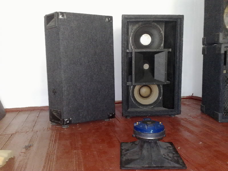

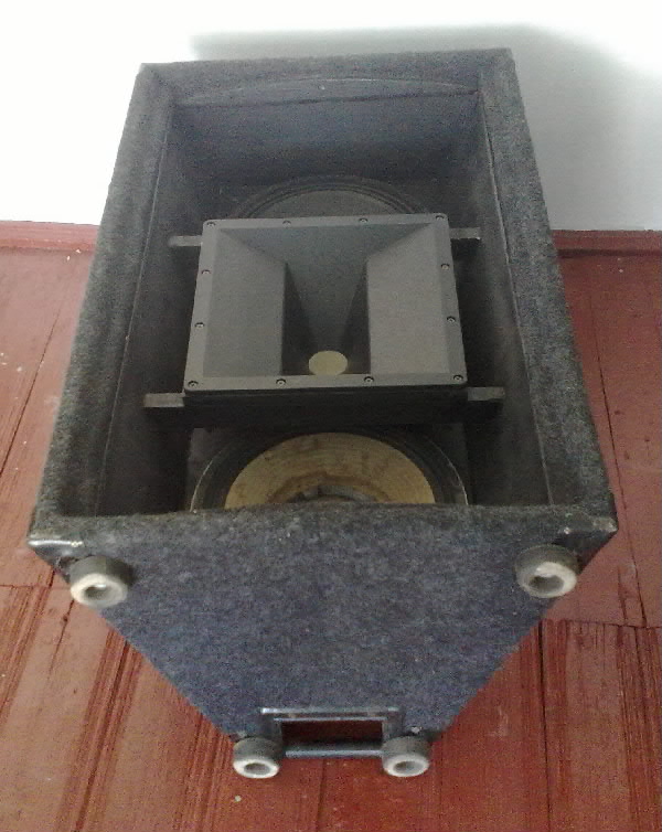

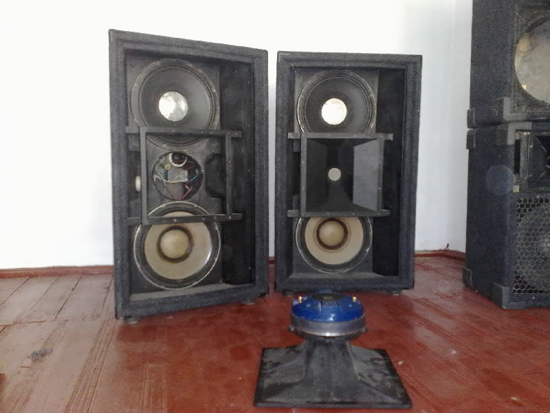

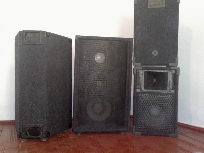

    А вот плоды моего труда:Нажмите на изображение для увеличения.

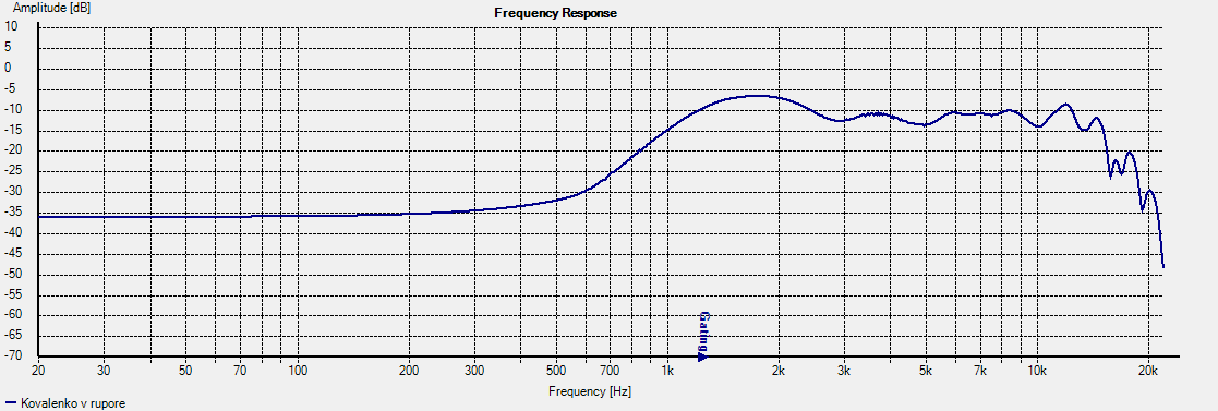

Название:	Коваленко в рупоре NEXO.png
    Решил здесь выложить: обещанная частотка драйвера Коваленко в рупоре от NEXO.

    а почему такой страшный завал на 16 кГц, это из за рупора или драйвер такой?(( есть измерения с другими рупорами?
    Могу привести мой вариант, снятый калиброванным миком..... Вполне приличная частотка и звук....для 3" катушки, 100вт мошности ,приличного давления и малого веса.
    Вот сравнение с CD1014FE ......c 2" катушкой.
    В рупоре или без?
    А почему страшный , для 3" - то?
    люблю когда драйвер в АС до самого 20кГц играет без ощутимого спада, тут даже глубокая коррекция по этому вопросу не является решением... по этому и я люблю драйвера типа selenium d3300ti, beyma cp-750ti
    люблю когда драйвер в АС до самого 20кГц играет без ощутимого,
    А есть для сравнения частотки в рупорах?
