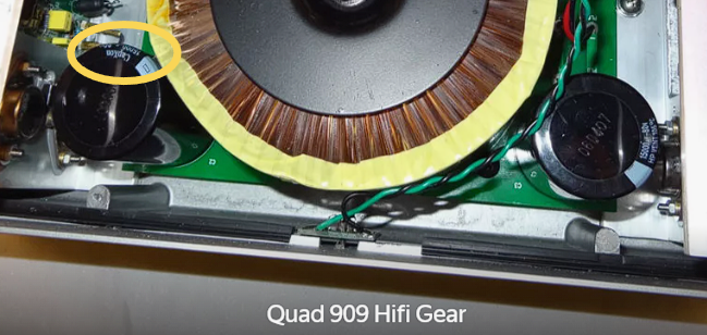

    CapXon никогда не видел,

    Понятно.
    У меня похожие 2 штуки TEAPO валяются, не вздулись, или я их давно уже выкинул, не помню.
    надо 2 конда 22х16-25В, в БП на фильтр, перерыл сегодня все, нашел только низкоимпедансные SANYO WX, и еще 22х25В черные ELNA CERAFINE 85С, видимо, придется их и ставить
