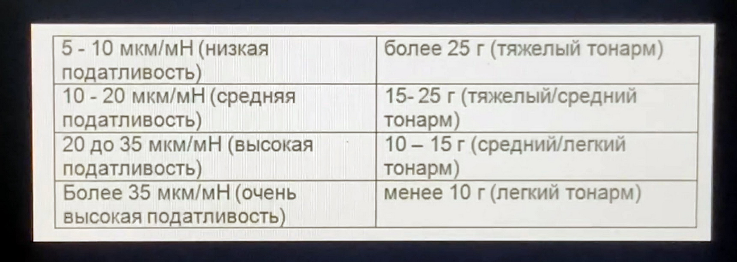

    Если тонарм купленного Пионера "средне - тяжёлый", как на форуме предположили, что ссылку дал ранее,
    то можете из списка вычеркнуть Эмпайеры, у них (с оригинальной вставкой!) податливость высокая!
    Есть одно но!: если вставка новодельная, никто из производителей, конкретно JICO японская,
    значение податливости не сообщает, я им даже пару запросов отправлял, молчат, так вот, на др. форуме
    мне ответили, правда неуверенно, что новодельные вставки имеют не настолько высокие податливости!
    Поэтому вопрос и задал "как её, податливость ту, измерить??, потому что мой Эмпайер с новодельной JICO...
