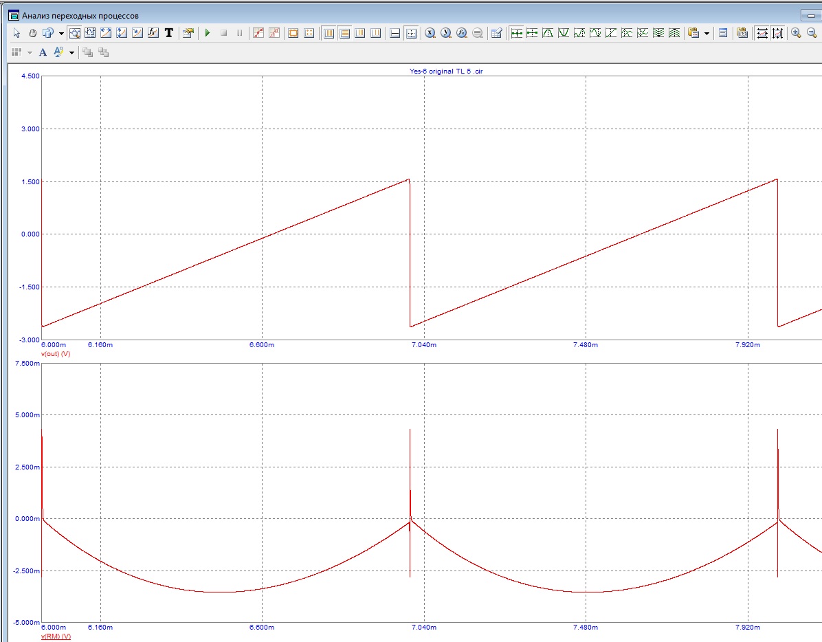

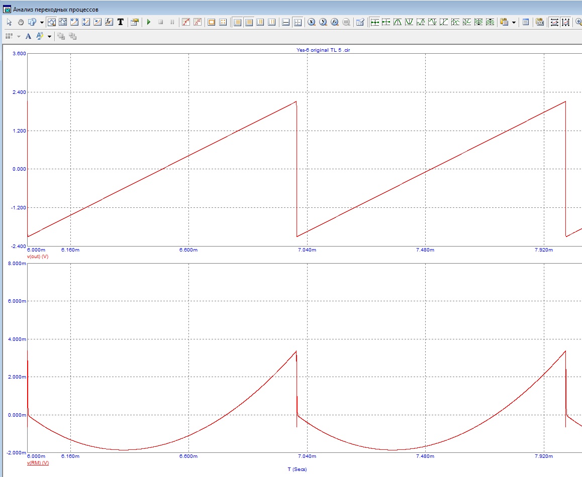

    Как утверждает товарищ Сухов, качество усилителя определяется первым ваттом. Что если подавать на вход пилу с небольшой амплитудой и контролировать сигнал между истоками
    Расчетные гармоники подтверждают минимальные искажения на малых сигналах. Но тут сразу возникают вопросы
    1. Настройка не совпадает с нулем, возможно проблема только модели. Можно ли отделить регулировку нуля, от регулировки усиления по плечам.
    2. Хватит ли чувствительности осциллографа
Название:	Контрольные точки для настройки по пиле YES-6.jpg
Название:	Неправильная настройка по пиле YES-6.jpg
Название:	Правильная настройка по пиле YES-6.jpg
