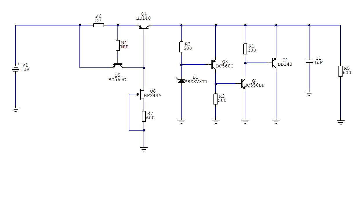

    Хочу уточнить один момент в блоке питания Выходного буфера.
    По схеме полевые транзисторы 2SK246.pdf, замкнуты ножки затвор-исток.
    когда по факту на печатке замкнуты затвор-сток.
    Или может здесь просто человеческий фактор автора, который тупо скопировал 2SK30A GR.pdf ?
    и по шунту, где у BF244A по схеме сток, исток?
    Да и думаю может можно как то усреднить количество разных полевиков выполняющих практически одну и туже функцию источника тока.
    и использовать более доставаемую одну модель транзистора во всех трех случаях. к примеру тот же 2SK170.pdf
    С J-Fet-ами ранее не приходилось сталкиваться, сильно не пинайте
    Внизу исток.
    Я бы не рекомендовал рисовать шунт на чистовой плате без предварительного макета и прослушки. Шунт нужно настраивать, симулятор врет, так что без практики никак.
    И еще вопрос стоит ли шунтроват пленкой резистор переводящий ОУ в класс А. со стороны шины питания. так как длина дорожки к этому резистору в самом худшем варианте на правом канале 25 мм, в лучшем на левом канале 12 мм
    Николай, не мудрите. Что может быть проще, чем расположение резистора в 1кОм непосредственно возле ОУ? У меня он вообще напаян на сам ОУ сверху.

    Цитата Сообщение от ilya-volchek Посмотреть сообщение
    Внизу исток.
    Спасибо
    Макет да будет на нагрузку в виде резистора. но в целом по схеме все понятно выходное напряжение 5.1 вольт. номинал резистора подбором, около в два раза по току больше тока потребления нагрузкой.
    а вот с прослушкой у меня навряд ли выйдет. не хочу трогать паяльником стоковый DAC9. для нового ЦАП компоненты вначале все будут закупаться макросы редактироваться если это потребуется только потом ПП пойдет в производство
    Ну одно дело когда дело касается твика. другое когда рисуешь плату и этот момент можно учесть. ближе мне никак его не поставить. придется входные цепи трогать. вообще он довольно близко к выходу. и начинается в точке начала Т-фильтра. а вот + питания к нему думал дополнительно фильтрануть пленочкой
    еще рассматриваю вариант смд 1206 непосредственно между ногами 6-7. но очень не хочется его там видеть

    Николай_87, можно вообще этот резистор не ставить и применить другие ОУ, способные хорошо работать без смещения. Наверняка есть неплохие варианты. Некоторые из них тут предлагали.
    А вот с шунтами без прослушки - это пальцем в небо, ИМХО. Результат может быть далек от идеального.
    тогда оставлю его на плате а там паять не паять или смд между ножками или другие ОУ. вариант будет универсальный.
    вместо поисков годных микросхем стабилизаторов, или покупки огромного колличества дорогих электролитов, целесообразнее сделать простенькую схемку на транзисторах:
    или чуть сложнее но с горздо лучшими параметрами
    Может тогда проработать этот вариант основательно. ведь вы его рекомендовали. и для большинства повторяющих в основном новичков танцы с бубном ни к чему не приведут.
    типа вот вариант схема такие то номиналы такое напряжение на входе/выходе, рекомендованный ток вторички. и будет вам счастье
    может убрать узел токовой стабилизации?
    Последний раз редактировалось Николай_87; 04.09.2015 в 01:50.
    Да времени особо для этого нету ... Может кто другой эстафету подхватит?...
    Дело еще и в том, что я перепробовал разные варианты шунтов и так ни на каком и не остановился. В итоге сейчас на ИОН+ОУ. Больше ничего не хочется, все устраивает более чем... Но был вроде один шунт, который достаточно долго и успешно использовался. Попробую нарисовать.
    Я не использовал этот узел. Только резистор.

    По схеме, я уже отвечал в личке: "Схему делал с головы, она не сложная, поэтому не рисовал. Практически один в один содрано с Lynx D60, только опора 5В от 78L05. Посмотрите в старых Линксах, там были подобные стабилизаторы с опорой от 78L05." Применял только по аналогу, один стаб на все три питания.
    Вот схемка шунта, которая довольно долго и успешно держалась у меня в DAC9.
    Напряжение на выходе 5В, R6 - эквивалент нагрузки (три аналоговых питания).
    Резистор R1 подбирается с расчетом:
    R1=(V1-5)/I(R1), где I(R1)=I(нагрузки)+(30...50)mA и равен примерно 100mA.
    P(R1)=((V1-5)(V1-5))/I(R1)
  16. #1815
    15.03.2013
    31

    Блин, ну нагородили, пипец просто! Нет смысла делать так источник опоры. А вот источник тока на двух транзюках вместо токоограничивающего резистора позволит существенно улучшить PSRR.
    ---------- Сообщение добавлено 17.30 ---------- Предыдущее сообщение было 17.28 ----------
    Слабое место схемы - частотные свойства TL431. Она разве устойчива при 0.1 мкф на выходе?
    Если вас не затруднит, не могли бы вы это показать схематически
    У меня проблем не было. Наоборот, с электролитом шунт возбуждался... В общем на месте нужно смотреть в каждом конкретном случае.
    Это да, но лично мне больше нравится предварительная стабилизация той же LM317+RC. Оно как то надежнее, меньше ошибок можно сделать, да и PSRR довольно неплох.
    Чет немого не понял на выходе ТЛьки 0.1мкф нестабильная работа причем тут тогда сам шунт? с электролитом шунт возбуждался где этот электролит был на выходе ТЛьки или самого шунта?.
    как то неясно о чем дискусия.
    Насколько знаю, то ТЛька гораздо стабильние того же стабилитрона
    Стабильнее стабилитрона ничего нет . Это в смысле устоичивости.
    Николай, просто оставте на плате место под электролит и пленку (параллельно шунту), а на практике будет видно, что там будет стоять.
