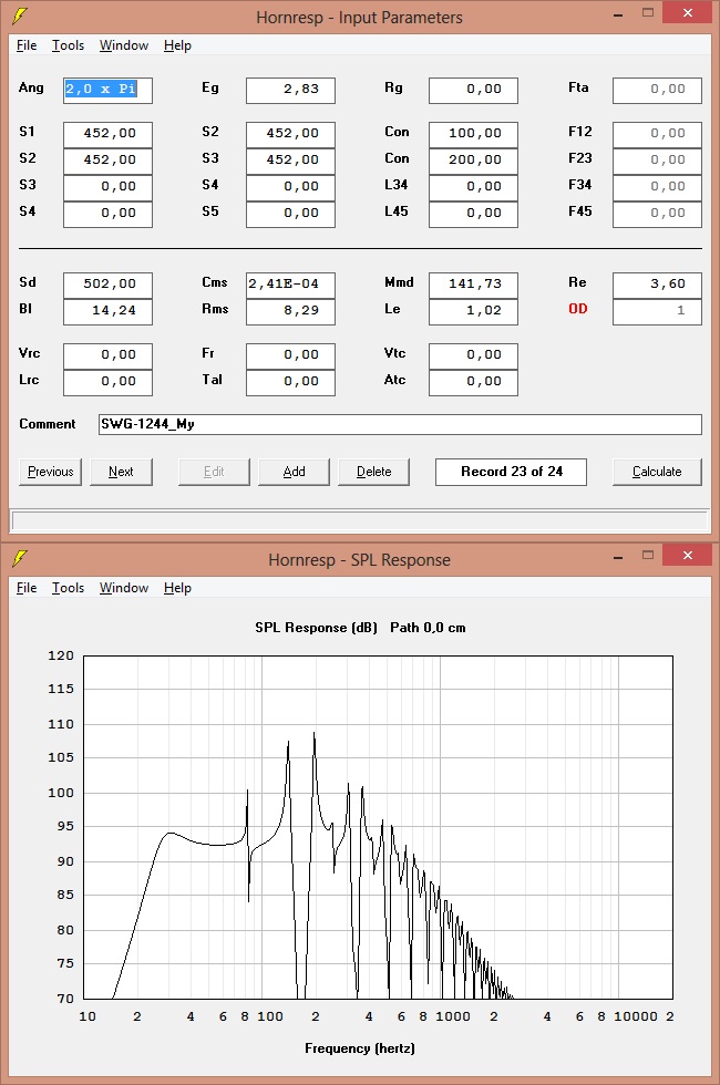

    Здравствуйте! Повторил http://tubeaudio.ucoz.ru/index/konst...do_swr250/0-42 на Sonido swr250. Сделал одну колонку. Итого: отдача на низах для меня не допустимо мала (сравнивал с открытым ящиком на 4А-28, правда экран 160см. высотой и 90см. шириной). Теперь думаю: или повторить рекомендуемый производителем фазик (изначально не нравится как звучат фазики) или делать четверь-волновой лабиринт фронтальный (бьюсь неделю, в "Hornresp" не получается рассчитать, помогите пожалуйста кто в теме). И ещё, есть ли программы для расчёта акустики (с чертежами сборки, чтоб задать обьём и выбрать акустическое оформление).
  3. #1802
    28.01.2006
    4,886
    Поправьте ссылку.
    Родной фазик под них делал на заказ, динамик был у хозяина, по-этому сам не слышал, сам хозяин доволен. Чертеж на сайте Иштвана с ошибками, если будете собирать - уточняйте у него размеры портов и проверяйте установочные размеры под динамик.
    Лабиринт нужно считать. Напишите размеры комнаты.
    Программа-автомат для рисования чертежей стандартных лабиринтов где-то мелькала на форуме, но она платная насколько я помню.

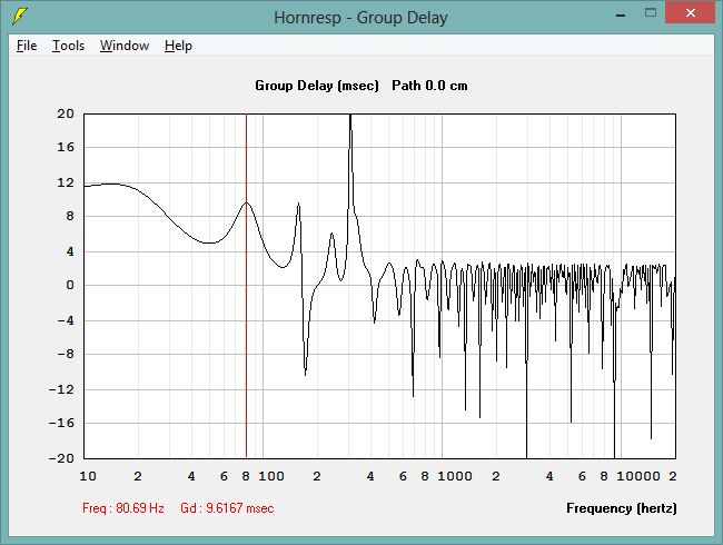

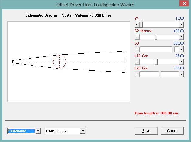

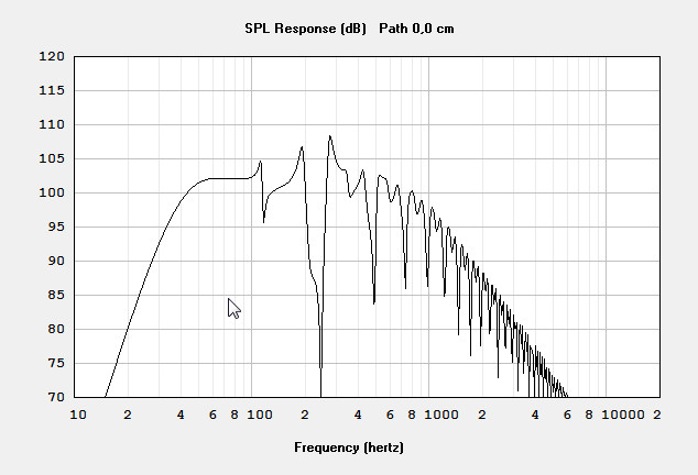

    858
    Дело в том, что Дмитрий Горнов (ULF) использует для расчетов ТКуВП т.н. ТКуВП-калькулятор, который много чего не учитывает ... .
    Вот и получается ТКуВП с длиной канала прим. 1м50см (на 55Гц)
    У меня получилось 2 варианта лабиринта:
    оптимизированный по ГВЗ 130л 500/500/500 167+93 20мс@20Гц -3дБ@36Гц
    оптимизированный по АЧХ 240л 800/800/800 191+109 32мс@22Гц -3дБ@25Гц
    ТКуВП 283л 300/600/1200 242+158 32мс@21Гц -3дБ@25Гц
    ткУвп 412Л 0/600/1800 300+300 38МС@20гЦ -3Дб@23гЦ
    ТКуВП от Дмитрия:
    закрытый конец: 98-13-10см=75см площадь 17*24=408смкв
    открытый конец: 6*3,14+98-13=104см площадь 17*53=901смкв
    Вот что дает ХорнРесп:

    vadimal, если есть возможность - промерьте то, что у вас получилось.

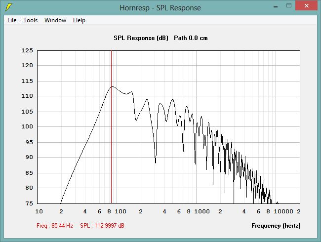

  7. #1806
    В общем закончил лабиринт. Без оклейки войлоком (спорно для сабов, да и войлок дорогой. пока подумаю) и набивки синтепоном (не знаю даже примерных колличеств, но есть в наличии). В остальном все супер, все размеры по чертежу, повороты жесткие и "скругленные", все на клею и конфирматах и промазал стыки силиконом. Получилось чуть лучше, чем в первый запуск, но все-равно плохо. Подробнее...
    Вот АЧХ исходя из параметров корпуса на данный момент (без войлока, синтепона, раздвоенного канала) Нажмите на изображение для увеличения.
    Подключал к ДВД проигрывателю с усилителем, с отдельным каналом на саб (фильтрованный).
    По факту гудеть на синусе начинает от 30ГЦ, затем от 32-38ГЦ пик громкости, а уже на 40Гц начинается спад, затем ровно до 70-80Гц. Ко всему прочему, находились такие нецелые (в смысле не круглые 30-40-50 Гц, а вроде 39.2 Гц, 42.5 Гц, какие именно не помню) значения частот в этом диапазоне 30-80Гц, где сильно падала отдача, будто бы возникал резонанс наоборот. Помимо всего этого, бас приходится ловить по комнате, нет такого чтобы "бас наполнял комнату" как некоторые писали в самом начале.
    Ставил саб в угол комнаты (саб большой, и только там есть место) - в итоге у самого угла давит нормально, в противоположном углу тоже. А в центре комнаты, почти у стены, сидя на диване практически и не слышно. В соседних комнатах тоже ересь творится - обычно бас собирался в проходе в соседнюю комнату за поворотом (т.е. двери в комнаты не напротив), так вот теперь вообще собирается у окна, причем давит не слабее чем в комнате, где стоит сам саб.
    Если слушать музыку, то ситуация не радует также. Бас, как минимум, "странный", не равномерный, не тот бодрый, что я слышу от СОЮЗов 130АС-002 + HK 980 (а у них 40Гц пол).
    Я разочарован. И если оклейкой и набивкой можно убрать "лишние" в звуке, то нового ни то, ни другое не добавит - т.е. расчетные 25-27Гц уже не получить Ну и сильно все портит, что не равномерно распространяются НЧ по комнате, ведь нормально, лицом к слушателю такой гроб не поставить, а иначе страдает качество.
    Маловероятно, но возможно НЧ снизу (до 30Гц) отрезает фильтр в ДВД. Да и вообще как усилитель звука данный ДВД не очень, не исключено, что полученный саб на самом деле такой весь "супер", что показал все изъяны аудиотракта
    Может что посоветуете? Оклейка канала и его раздвоение (уменьшится сечение канала до 385) может помочь? С набивкой попробовать? Могу длину верхней части канала отрегулировать, уменьшить или увеличить и, вообще, стоит ли?
    З.Ы. Собираю пред+фильтр для сабвуфера и пока остановился на этом варианте http://www.electroclub.info/samodel/sub_pred.htm Как вам? Может есть более подходящие варианты? Так же интересует схема мощника, может что посоветуете?
    Последний раз редактировалось Cat In Boots; 14.11.2013 в 23:05.

    У меня моделирование дает "оптимум" при ваших параметрах и 250-350*120+230, т.е. канал надо сильно уже и подлиннее.
    Возможно, ваш ДВД "подрезает". У меня ресивер (Онкио-3**) подрезает НЧ значительно. УМ типа "Амфитон-002" - тот много басистее.
    Расположение саба в углу - не лучшее. Надо примерно на 1/3-1/4 длины комнаты выдвигать.

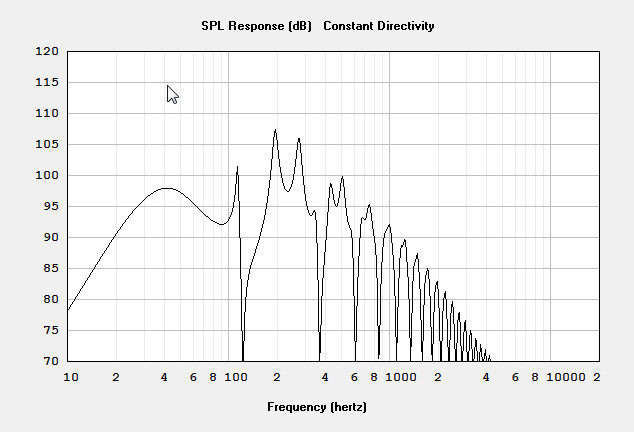

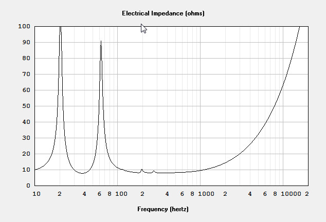

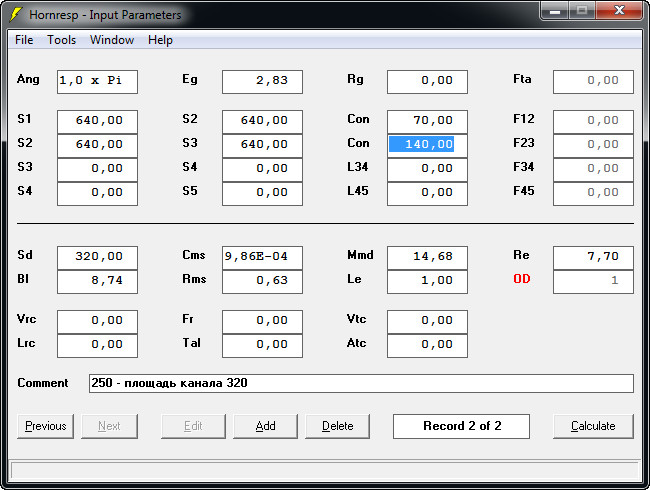

  19. #1818
    Был...
    09.06.2010
    г.Брянск
    3,741
    Цитата Сообщение от vadimal Посмотреть сообщение
    Доброго дня!
    Прокомментируйте кто в курсе (под Sonido swr-250 посчитал).
    Fs: 37, 8 Hz
    Mmd: 14.6101 grams
    Urns: 17.9016 grams
    Cms: 0,9903 mm/N
    Rms: 0,6333 kg/s
    Vas; 144 liter
    Xmax: *16 mm
    Sd: 320 cm2
    Re: 7.7 Ohm
    Le: 0,3 m H
    Bl 8,7459 T m
    Qms: 6.714
    Qes; 0,428
    Qts: 0.4024
    no: 1.7623 %
    SPL: 94.46 dB-1W/1m
    SPL: 94.63 dB-2.83V/1m

    Почему в симуляции 1 пи?
  20. #1819
    Частый гость Аватар для vadimal
    09.08.2011
    Ижевск
    328
    Потому что стоять будут у стены.
  21. #1820
    Добрый Аватар для Gudronov
    11,759
    Как говорит Рогожин, я знаю, откуда это . Только он по другому поводу, а я насчет 1Pi у стены. Попробую на пальцах объяснить, что X*Pi - это описатель нагрузки, присоединенной ко всему респовскому АО. И передняя часть трубы, если она есть, нагружена каким-то куском пространства, и задняя. Трактовать это нужно не в стиле известного портала, т.е. "1пи = стоит у стены", или "0.5пи - стоит в углу", а "вмурован в стену" или "вмурован в такой-то угол, образованный тремя стенами". В данном случае, он даже не "вмурован", а (если он в нижней части корпуса) прилегает к той самой плоскости, дающей нагрузку 2Pi, т.е. 2.xxxxPi в сторону открытого пространства без пола вообще. Или по-другому: телесный угол в респе нельзя отождествлять с наитивным представлением о том, что у стенки баса больше, а из угла еще больше. У вещей разная природа - степень нагруженности комнатой устья, например, с одной стороны, и желанный румгейн - с другой...
