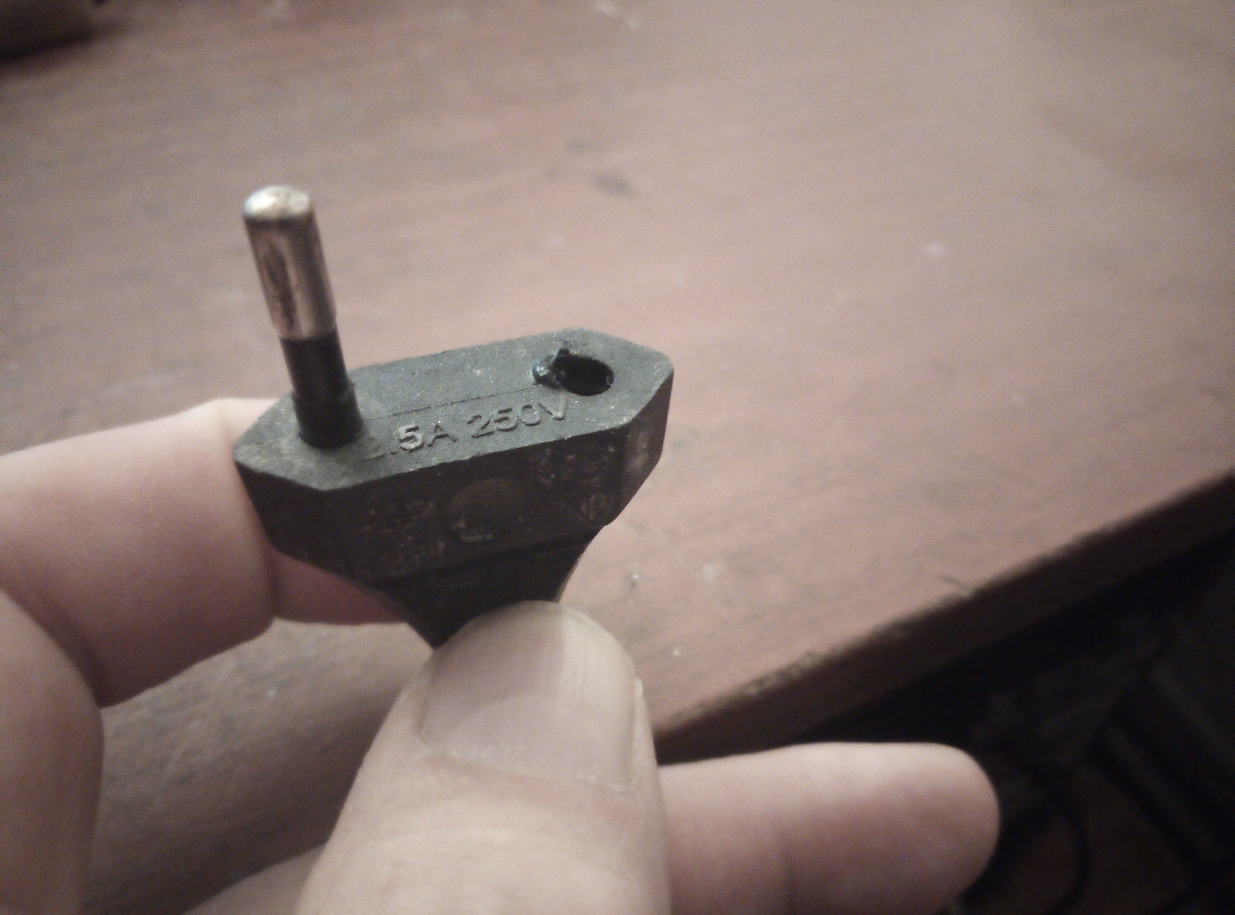

    алек-сей, Лёха, етишкин контробас, ну ты хоть предупреждай, смотри ка чё и как, послушал.

    Это ж сколько на этой вилки было киловат?
    ---------- Сообщение добавлено 20:37 ---------- Предыдущее сообщение было 20:35 ----------
    Всё, что после вилки целое?
    Дом, стены?
    Да, поставил новую, это от настольной лампы.
    ---------- Сообщение добавлено 19:41 ---------- Предыдущее сообщение было 19:39 ----------
    Цитата Сообщение от алек-сей Посмотреть сообщение
    Дом, стены?
    Да саб чуть наружу не вынесло, там же ниже настройки, ну и вот, а прилетает 400+
