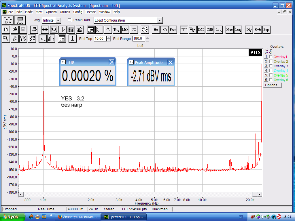

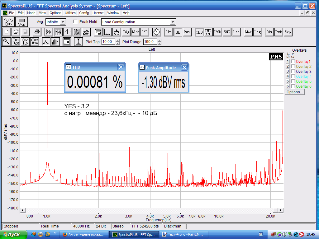

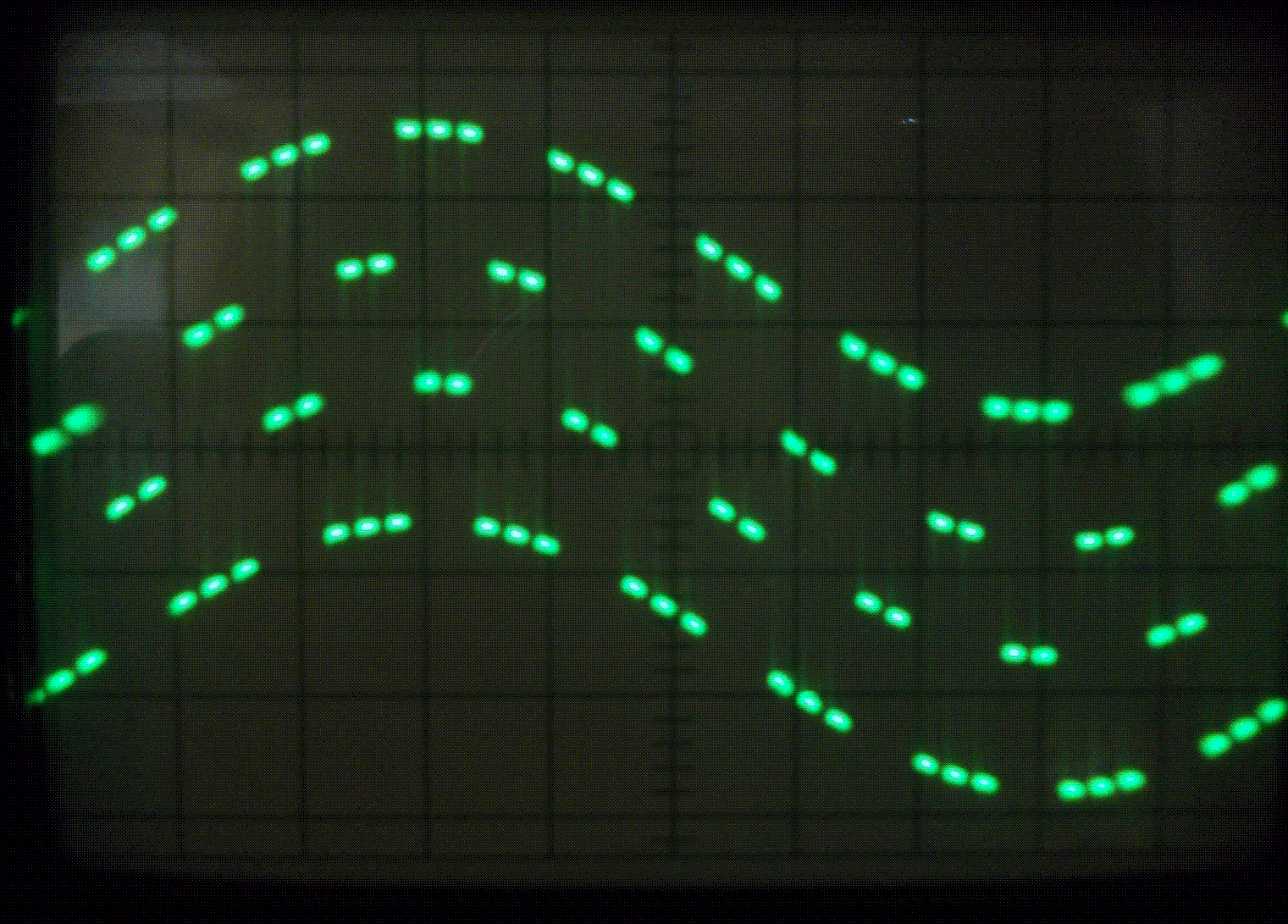

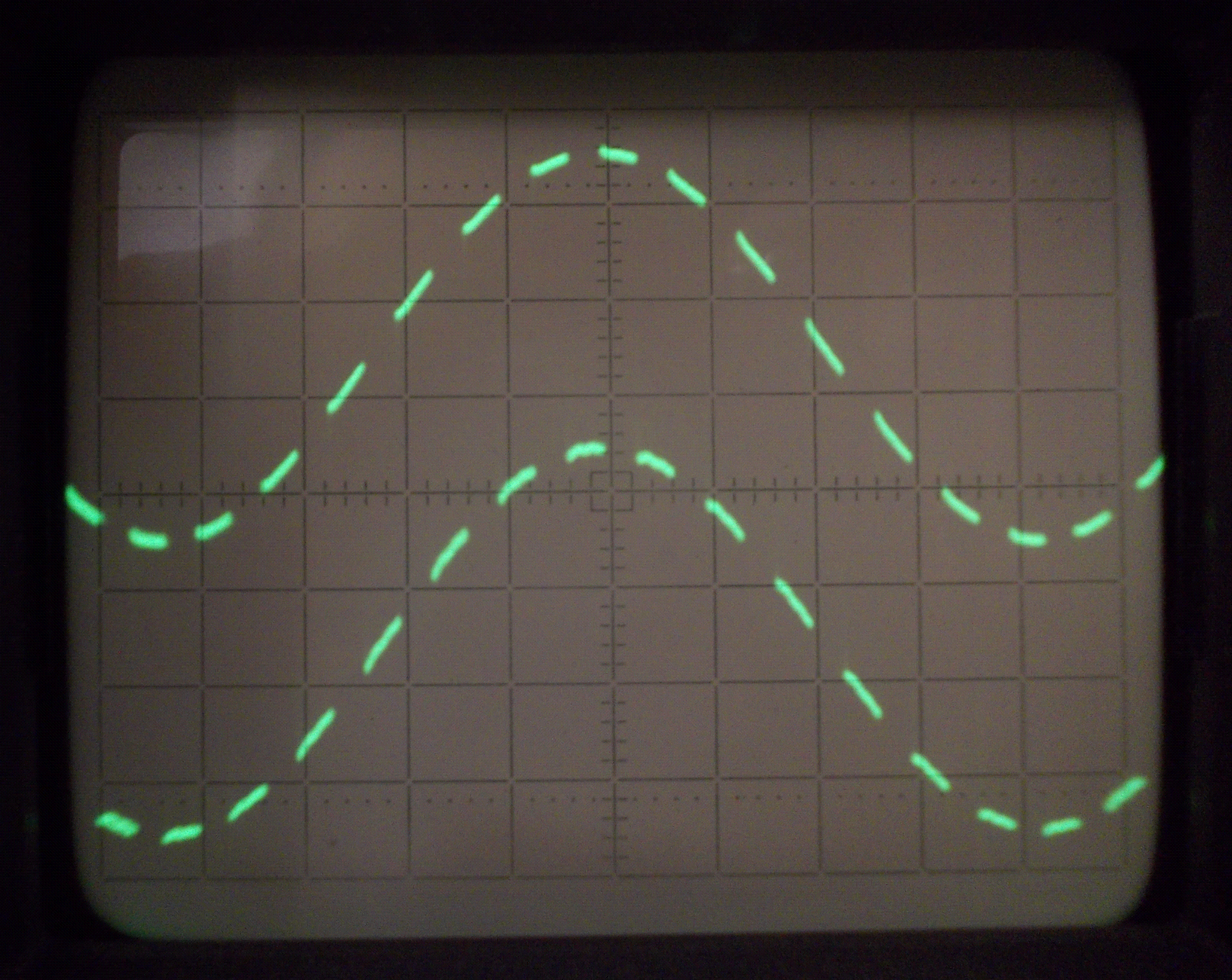

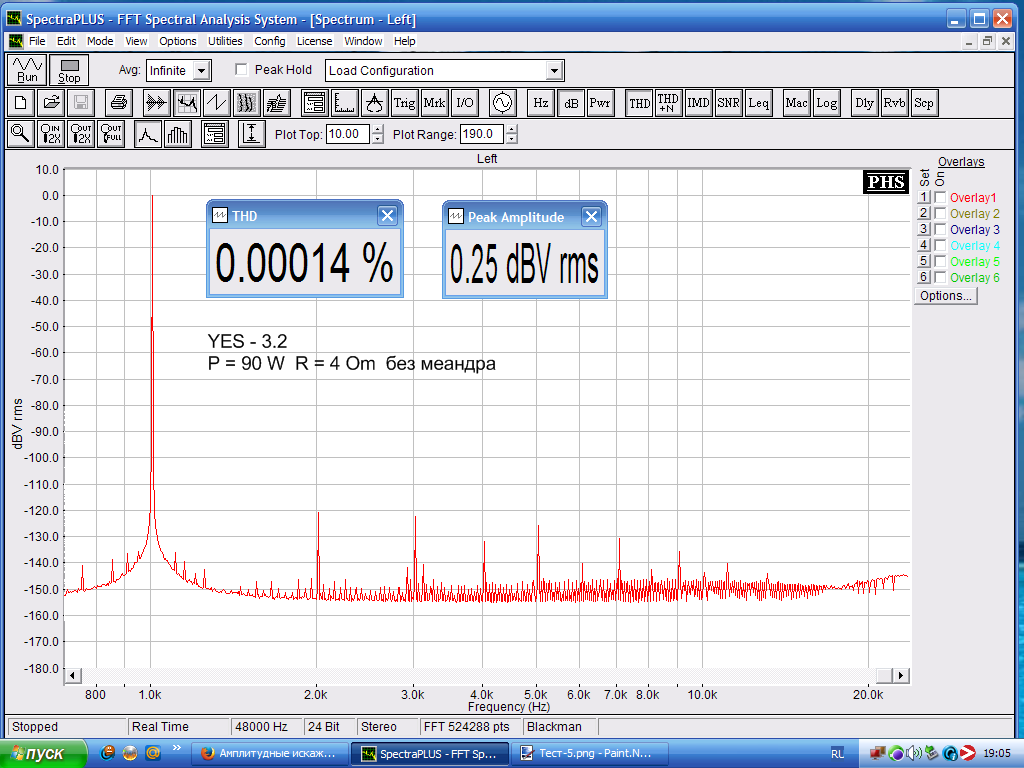

    Сегодня проверил как работает стресс-тест ( по типу идеи Сергея Рубальского - wert ) на усилителе YES - 3.2 . Обзавём его нескромно - "Тест - YES -Брагина".
    Взял два генератора ЗЧ и через резистивный сумматор подал на вход усилителя .
    Первый ген - синус 1 кГц с Кг = 0,00008% , второй - меандр 22,6 кГц с длительностью фронта-спада = 20 нС .
    Тест - сигнал на осциллографе выглядит так :
ID:	241137 можно попробовать и такой: Нажмите на изображение для увеличения.
    Нагрузка усилителя как обычно резитор 4 Ома . Пиковую мощность на выходе поддерживал на уровне
    80-90 Вт .Суть метода в том что такой входной сигнал максимально приближен к реальному импульсному музыкальному сигналу . Далее меандр с крутым фронтом ставим за диапазон анализа спектра низкочастотного сигнала 1 кГц на частоту 22,6 кГц ( на этой частоте этот сигнал не мешает анализировать спектр сигнала 1 кГц ,
    но при используемой частоте дискретизации 48 кГц присутствует только первая гармоника на 22,6 кГц , которая участвует в интермодуляционных процессах с сигналом 1 Кгц - дополнительная попутная проверка линейности усилителя ). Меандр как острый нож ( фронт 20 нС ) делает некий "фарш" из очень качественного синуса 1 кГц . После усиления этой стресс - смеси ( а это очень трудное испытание для любого усилителя ) ЗК собирает из кусочков синус 1 кГц и анализирует его спектр ( Кг ) на предмет линейности .
    Вот такие картинки были получены :
ID:	241139 Нажмите на изображение для увеличения.
ID:	241140 Нажмите на изображение для увеличения.
ID:	241141 Нажмите на изображение для увеличения.
Название:	- 15,8дБ.png
ID:	241142 Нажмите на изображение для увеличения.
Название:	без меандр.png
ID:	241143 первая-тест ЗК
    Похоже YES - 3.2 не плохо справился с таким испытанием .
    БП - как всегда мой лабораторный на ТС-180 (лучше пока нет ).
    Последний раз редактировалось Геннадий3; 12.07.2015 в 20:11.

    Да, усилок молодец, выдержал такой сложный сигнал!
    А какая картинка на выходе была, сильно изменилась, или нет?
    Андрей Константинович
  4. #1783
    Аватар для Геннадий3
    04.11.2009
    76
    2,457
    По умолчанию Re: YES - 3
    Так первая картинка и есть сигнал с выхода усилителя и она визуально не отличается от осциллограмы на входе .

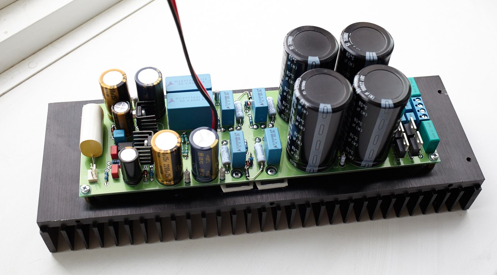

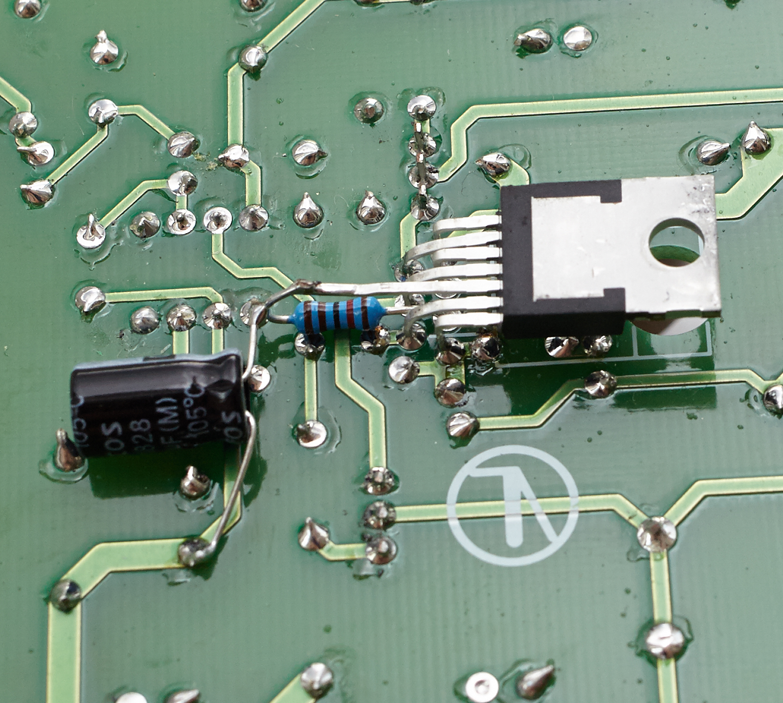

    Поставил на радиаторы + фото доработок
    msgkras, мне кажется, или на фото 5+6 ноги у LT*шки замкнуты?
