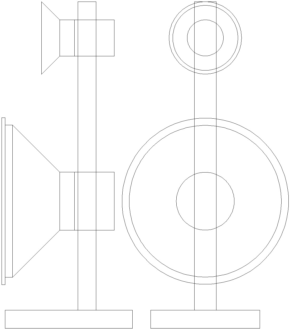

    Общий вопрос: какие СЧ-ВЧ дины лучше для ОЯ-щитов? Обычные с диффузором, купольные, рупорные...
    Не точно выразиля, для стыковки с НЧ, типа Альфы, GW и ...
    С Альфами отлично работают Сонидо SFR200a.
    А вот с GW1858, какие будут лучше?
    Вот такую конструкцию из труб хочу попробовать...
    купольные мне не понравились, но это мои тараканы... Тем более альфы не дотянут до кгц.
    Ширики в щите только если далеко от задней стены, иначе ”3д объем” обеспечен.
    Драйвера только если слушать минимум с 2х метров и рупором как у Яна. Иначе низа не будет.
