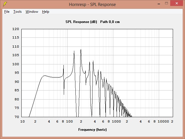

    Цитата Сообщение от Cat In Boots Посмотреть сообщение
    Все совсем не плохо оказывается. Сравнил параметры при том же оформлении. (Серый график - с даташитовскимим параметрами)
    Вложение 194298
    Или все же чем-то серьезным отклонение в параметрах может навредить?
    Все хорошо. Посмотрите только чтобы пик ГВЗ и порта был на 30Гц. Глупостей не слушайте
  3. #1782
    Всем спасибо за советы. Уже приступил к сборке. Только вот фанера 18мм по-моему уже много - сильно тяжелый ящик получается, еще и динамик там будет. И раздвоенный канал сильно осложняет сборку. На последнем этапе буду регулировать АЧХ длинной каналов, там и буду ловить 30Гц, а может и ниже.

    Строительство подходит к концу. Но нужен один совет. Подскажите, есть ли смысл ради эксперимента собрать саб сначала с одинарным каналом (не сохраняется соотношение 1.6/1), а потом, после прослушки, уже разделить канал перегородкой, чтобы получить 2 канала? Тогда в каждом из двух каналов будет сохранятся соотношение 1.6/1.

    Cat In Boots, картон без ничего не стоит, если заполнить пеной, то можно. С перегородкам особо не заморачивайтесь, основной упор на оклейку и заполнение.
