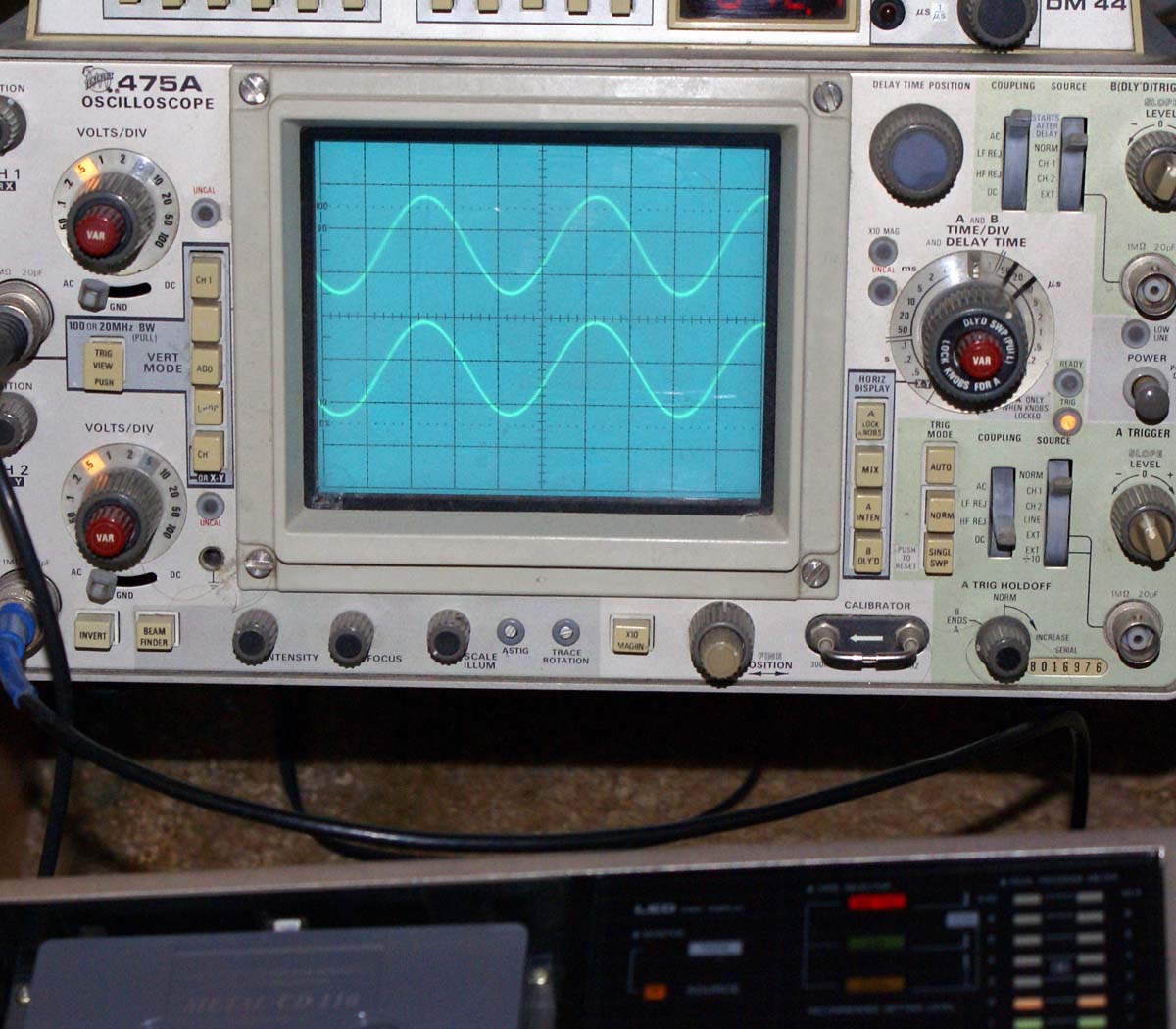

    В аттаче 18кГц crosstalk in-out для gx73(gx6) для входного сигнала +1дБ
    по индикатору деки.Реально на входе сигнал +4дБ,т.к. индикатор занижает показания на ВЧ.

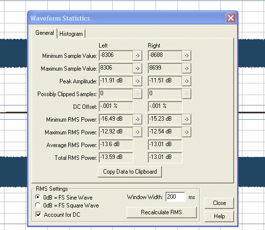

    Из лент типа 1 хорошую АЧХ на ВЧ при больших уровнях, насколько я помню, стабильно можно было получать всего на 2 лентах из большой кучи опробованных - Basf Ferro Maxima и SKC GX. На остальных ВЧ с большим уровнем "осыпались" спустя непродолжительное время на 2-4 дБ.
    Проделал маленький эксперимент - вчера вечером записал на BASF (Emtec) FE1 Ferro Extra C90 около 9 минут максимально возможного уровня на 16 кГц, используя Nakamichi Cassette Deck 1 (получилось примерно -3 дБ от уровня Долби) После 7 воспроизведений, последние два сегодня утром, уровень не понизился на сколько-нибудь заметную величину (не больше 0,1 дБ). Попробую ещё через несколько дней, посмотрим, что получится. Может быть просто лента хорошая? На картинках статистика по всей длине записи для первого (вчера) и для седьмого (сегодня) проигрывания.
