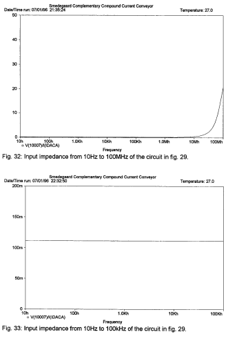

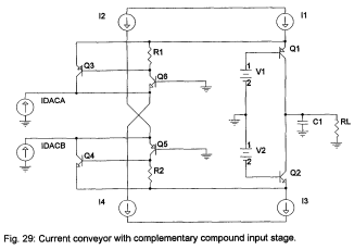

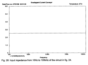

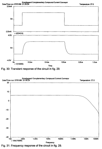

    Токовый конвейер с низким входным импедансом

    EDDiE, принцип известен давно. Но без входного ФНЧ это звучит шершаво. Зеркальные схемы играют хуже однотактных, ИМХО.
    P.S. Во всех вышеизложенных схемах входной CLR фильтр можно убрать и получим такое же низкое входное сопротивление и ""шершавый" звук.
