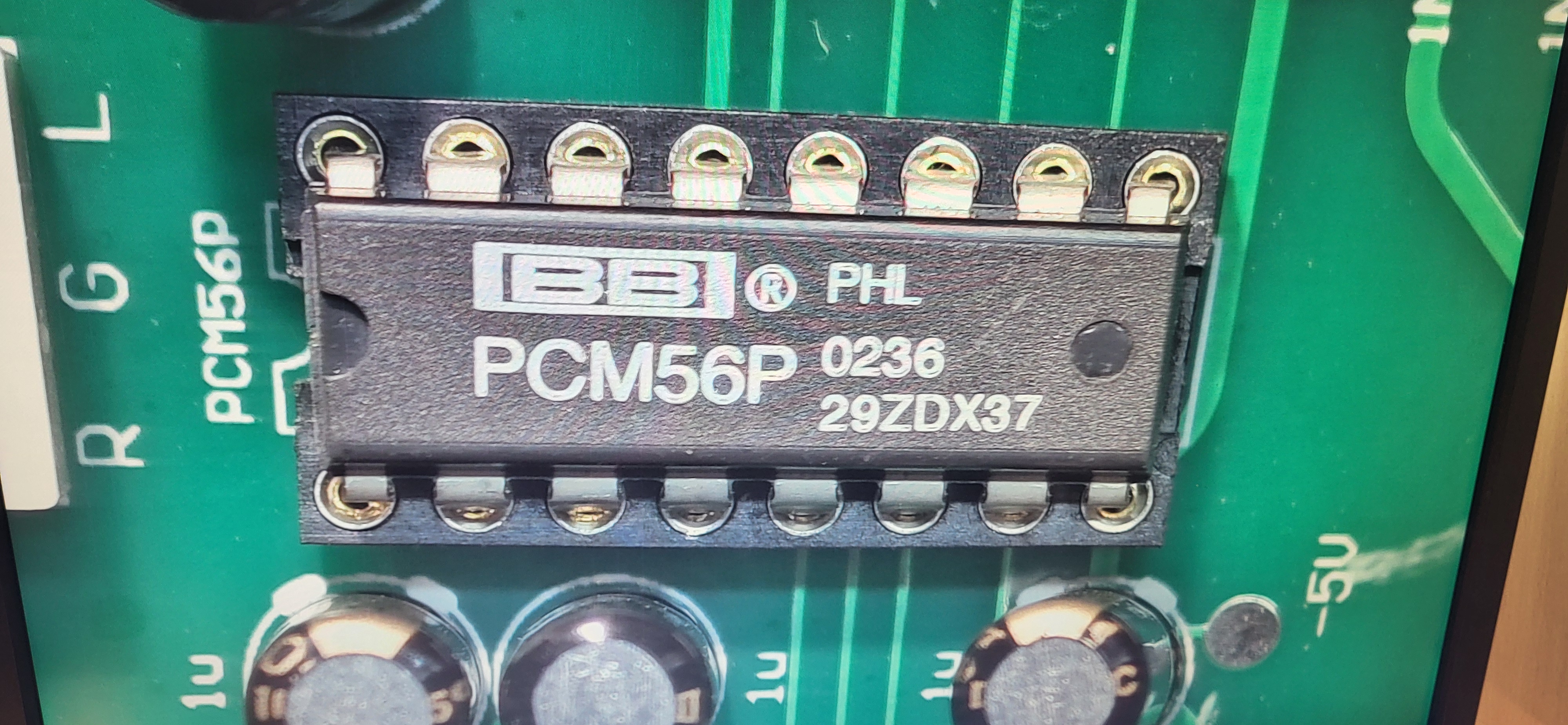

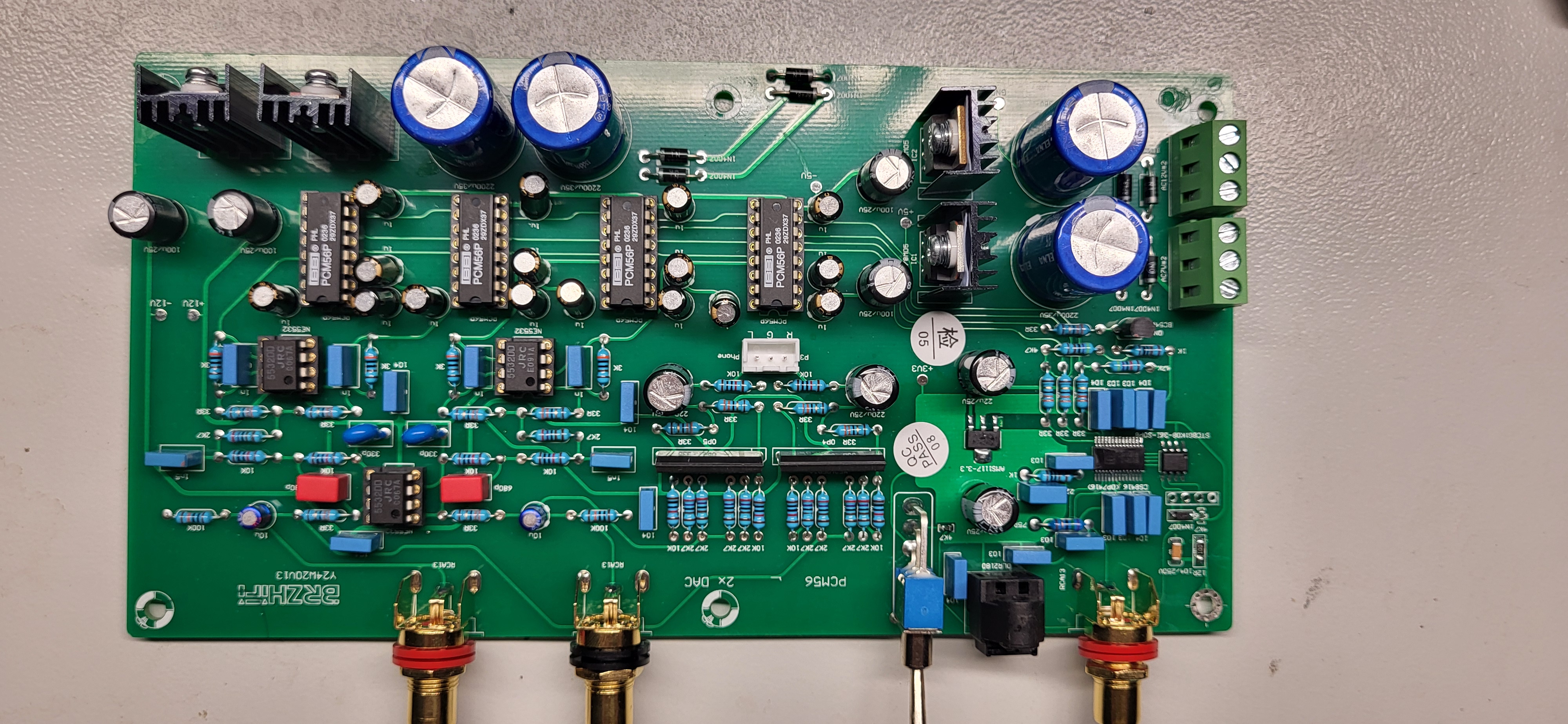

    купил для теста вот такую плату, еще не слушал, правда её.

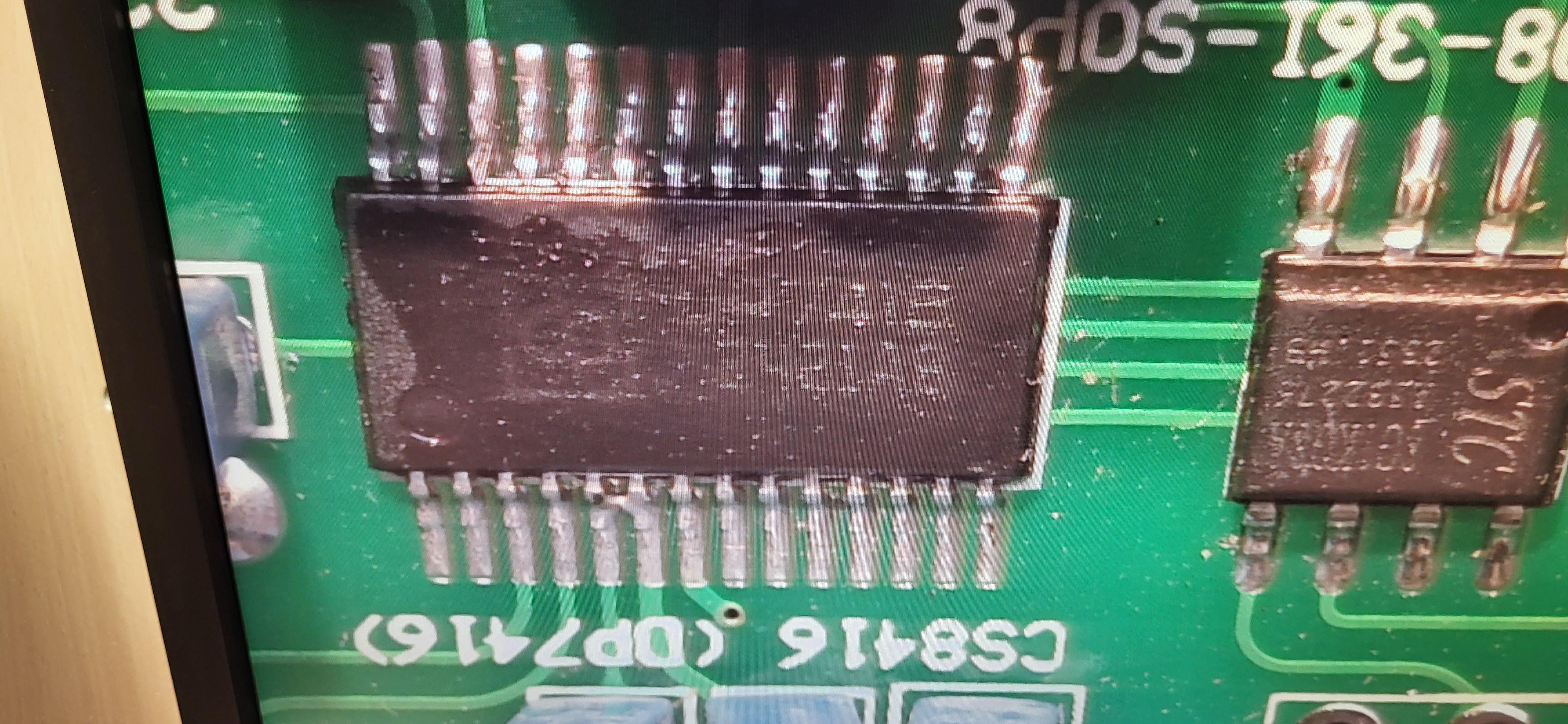

    любопытно что они используют в качестве конвертера spdif для PCM56.
    DP7416
    в результате гугления выдаются только китайские сайты с описанием IC.
    какая то мне неизвестная микросхема. может кто что опознает.

    На фото на печатной плате возле чипа белым надпись CS8416(DP1716)

    в том и вопрос, как он без ЦФ работает...

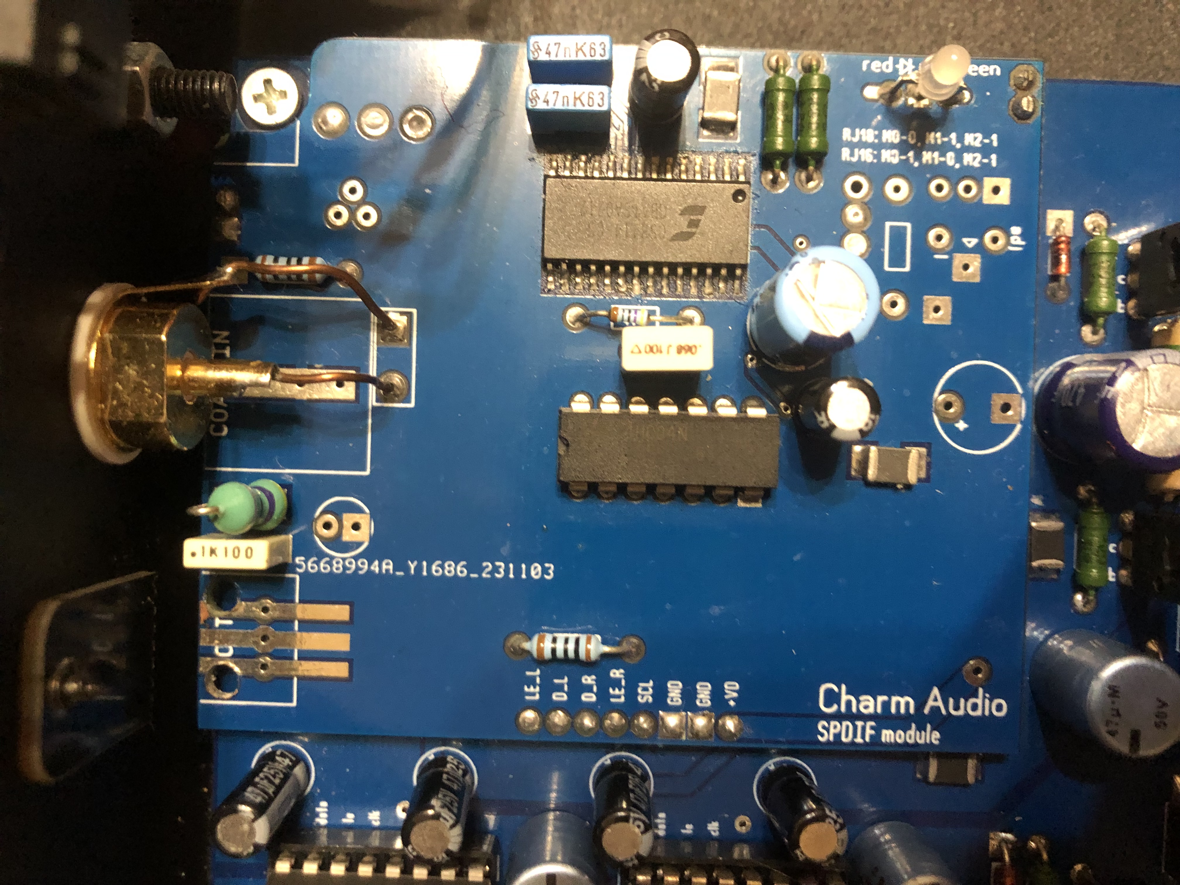

    Там cs8414, и еще какая-то логическая микруха Philips 74HC04

    Не сразу заметил, что плата с cs8414, стоит вторым этажом. Возможно ЦФ под ней ( в чем я сомневаюсь).
    На сколько я наслышан, автор ЦАП-ов, под брендом "Шарм", сторонник НОС идеологии.
    Сделано все крайне "экономно". Автор пожмотился даже на более-менее приличные панели под мкросхемы.
    И как оно звучит?

    У меня такой же цап, но брал я его только как готовую отладку PCM56/61 поэкспериментировать с подключением ЦФ.
    Звука в нём нет. У меня есть китайская плата цапа на 56х, так она играет лучше, не смотря на свою "китайскость".
    Там тоже типа "NOS" реализация.
    Это самая простая и бюджетная комбинация цап + трансивер (CS8412) + 74HC04.

    nabiullin, а в вашем приобретении из Китая зачем 4 штуки pcm56? Схема есть?

    да, 4 шт. (по 2 в канал паралельно, как я понял) схемы нет.

    Есть звук, надо было просто детали туда хорошие впаять и там 8414, а не 8412. Значит разные схемы немного уже. К примеру, желтый китаец проиграл шарму. Надо будет сравнить с этим китайцем, как у вас. Вы с AD712 (в стоке) слушали шарм? А резисторы у вас в питании были, параллельно с диодным мостом? ЦАПы филиппинские? Кондеры в питании там звук портят, Samwha, я их первым делом выкинул. Поставил Elna RA3. Сейчас за уши не оттащишь. И вы какой трансформатор использовали?

    Разница только что 8414 работает на 96кГц, а 8412 нет.
